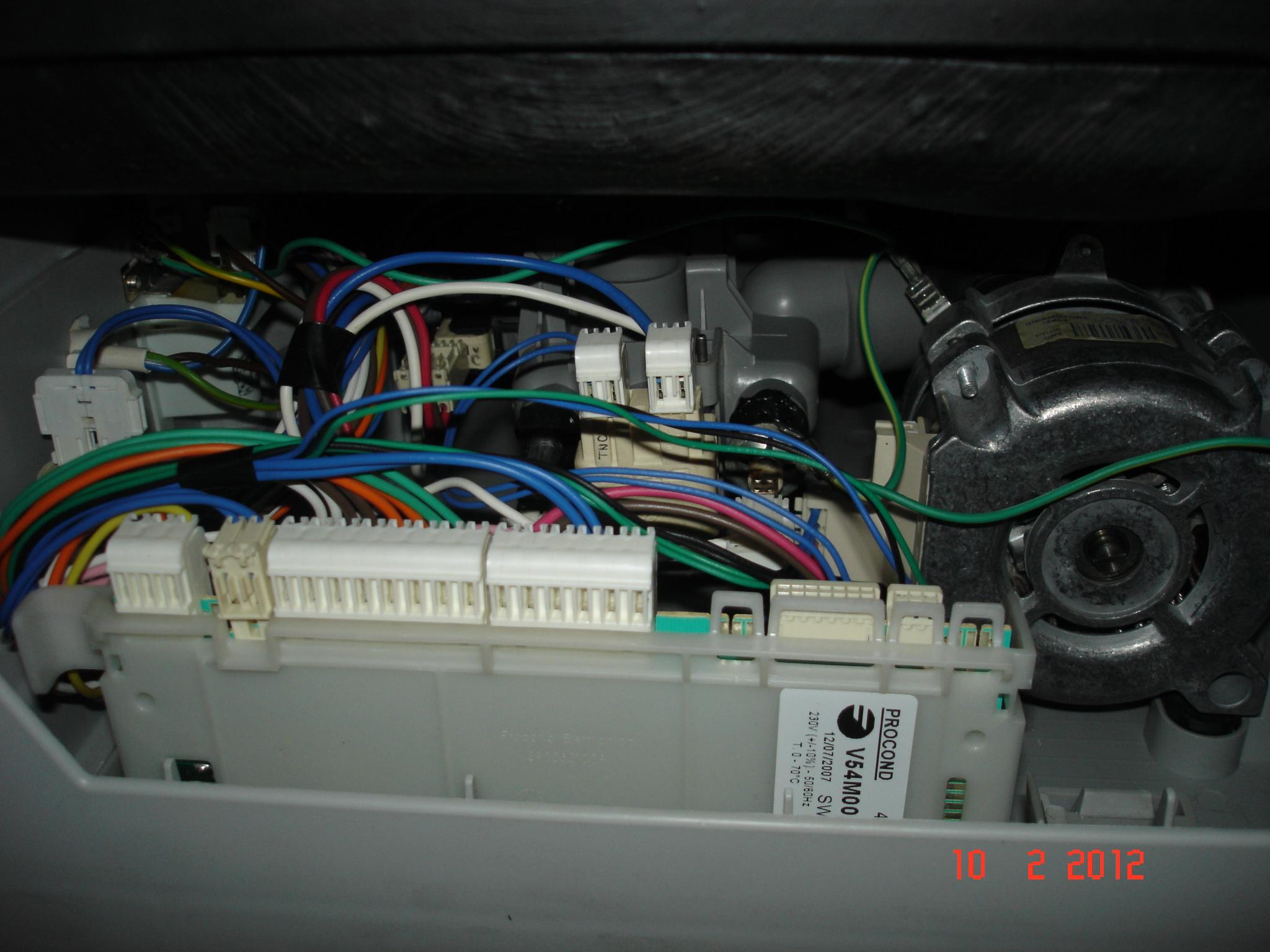

Pokiaľ niekomu ukazuje chybu (error) F4 (preteká voda) tak na pravej strane je mikrospínač napojený na plavák na spodnom kryte umývačky, keď povolí nejaké tesnenie (O-krúžok) tak spínač zopne a porucha je na svete (pri zopnutom stave beží odsávacie čerpadlo). Pokiaľ sa Vám stane takáto chyba F4 počas chodu teplého programu, tak po väčšine dôjde aj k prehriatiu výhrevného telesa (pokiaľ sa v tom nikto pred Vami nerýpal tak to teleso prežije bez ujmy) a následnému bezpečnostnému odpojeniu výhrevného telesa. Kedže je to celé spolu prepojené kôli kontrole funkčnosti (TEST) tak to po oprave F4 následne ukáže F8 (nieje tlak vody) /táto chyba sa vyskytuje keď Vám niečo, napr. črep z riadu zablokuje čerpadlo, stačí rozobrať a vyčistiť/ netreba stresovať (stačí, že ja som kôli tomu rozobral všetko čo sa dalo), pokiaľ je tlakový mikrospínač OK tak je pri vypnutej umývačke zopnutý biely a červený. Takže treba vybrať tepelné čidlo (chyba F7) s integrovanou ochranou proti prehriatiu (táto ochrana nemá vlastný chybový kód ! ) a premerať ho pri pohlade zozadu čidla z ľava je samotné čidlo na kontaktoch je pri 20st C asi 5-6kOhm a zprava je tepelná ochrana, tá je v OK stave zopnutá 0 Ohm, pokiaľ tam je nekonečný odpor závadu máte zistenú. Ani v tomto prípade sa netreba stresovať, lebo kúpa nového je až na poslednom mieste. Takže RESET čidla je síce jednoduchý (podľa technikov nemožný Smile ), ale chce to chlad (mráz) pod -20st C (pri tejto teplote počuť cvaknutie resetu čidla) ja to striekam probanbutanom z 2,5kg (bežnej) flaše tak, že ju otočím hore dnom a striekam tekutý plyn na kovovú časť čidla (treba to robiť vonku na priestranstve, lebo to smrdí jak prasa) asi po 1minúte je čidlo celé omrzuté a cvakne (reset). Už som takto resetol x čidiel a všetky odvtedy fungujú ďalej. V servise mi chceli dať nové čidlo + výjazd + technik + diagnostika spolu za 100€, skoro ma je...
Dúfam že som Vám ušetril Smile
celkový pohľad

Ahoj,
nedávno jsem řešil poruchu F4 na myčce Fagor LF-019. Abych neobjevoval objevené, prošel jsem web a došel až k níže uvedeným stránkám, kde je vše krásně popsané i s obrázky. Přikládám odkazy a doufám, že neporušuji pravidla, na která nefunguje odkaz Wink
Opravdu pomohlo jen vyčistit hadici mezi plovákem a čerpadlem.

Zdar, trochu jsem se polekal návodu slovenského kolegy, myčka mi hlásila chybu F4 včera, z níže uvedených odkazů na stránky ve španělštině mi naběhl pouze jeden a to bez srozumitelného návodu k opravě při strojovém překladu. Pro případné nešťastníky, postihnuté tímto problémem, tedy česky. Zkrátím tím pravděpodobně mnohým čas tápání a experimentů ze tří hodin na slabou půlhodinu:
Odstranil jsem plechový kryt na pravém boku myčky. Zapnul jsem ji, voda mírně přetékala z plovákové komory, pak se ozval signál a myčka se vypnula (při předchozích pokusech ještě běželo čerpadlo, takže bylo nutné myčku odpojit ze zásuvky). Z plovákové komory jsem vytáhl kryt s celou jisticí mechanikou, odpojil spínače (připevněné na drátech) od víka nádrže a nalil jsem do ní asi decku gelu na čištění odpadů. Po půlhodině jsem myčku zapnul v běžném programu a ta bez problémů zdárně dokončila zadaný proces. U nás v Praze si opravář účtuje 500,- za 5 km, takže doporučuju vyzkoušet tento postup dřív než bude hůř.

Ahoj Všem,supr stránka,taky jsem se hned zaregistroval,díky za rady.Již delší dobu so občas stalo že my myčka Fagor hlásila tuto poruchu občas,pak to došlo ale k tomu,že jednoho dne prostě konec a chyba F4 již nechtěla zmizet,po vypnutí čerpadlo dál jelo ale display byl černý.Díky Vám jsem se do toho pustil,můj předpoklad byl plovák,že bude zanesen.Tak jsem tu pravou stranu odkryl a hned na první pohled jsem videl tu nečistotu v tom plováku,demontoval jsem a vyčistil,viděl jsem však že v trubce která směruje od plováka na čerpadlo,byla taky zanesená,stáhnul jsem ji a byla plná kamene a zbytku tablet,vyčistil,opět všechno vrátil a všechno funguje,supr.Všim jsem si taky že i nádobý je čištější,budu to provádět již preventívně asi 1 x za rok.Jinak jsem si trochu ještě myčku odhlučnil Smile na ty bočný plechy zevnitř jsem nanesl obyč silikon po celé ploše,na vrchní část jsem nastríkal penu a tak vrátil myčku spět na svoje mýsto.Není to bůchví co,ale mám zdání,že je to ještě lepší teď.

Ahoj všem, co mají problémy s myčkou. Mám myčku Fagor LF073IT. Vloni jsem měnil čerpadlo, neboť myčka hlásila chybu F4. Po této výměně myčka opět šlapala, ale za 3 měsíce začala tuto chybu hlásit znovu. Čerpadlo ale běželo, tak jsem si nevěděl rady. Nakonec jsem našel příspěvek od koniase z roku 2013. Zkusil jsem tedy nalít do plovákové nádoby gel na odpady, ale ani to nepomohlo. Nakonec jsem vydělal a vyčistil tuto nádobku a hadici, která vede k čerpadlu. Tu když jsem vydělal, tak jsem se nestačil divit. Byla téměř neprůchodná. Po jejím vyčištění myčka šlape jak nová.
Než tedy volat opraváře, zkuste nejdříve tyto typy, stojí to za to.

Ještě přidám radu ohledně tepelné ochrany z prvního příspěvku...
Není třeba ji složitě mrazit, ale bohatě stačí, když sejmete kryt kontaktů, který drží na dvou zobáčcích a zatlačíte na bimetalový kontakt. Ten sepne a je opraveno. Otázka 2 minut v teple domova Very Happy
