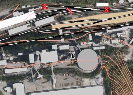

U editoru iD jsem udělal následující:
* Vpravo je ikonka Nastavení pozadí. Po kliknutí z boku vyleze seznam pozadí.
* Klikni na obrázek lupy na konci seznamu u volby Vlastní.
* Vlož hodnotu: https://mapserver.mapy.cz/bing/{z}-{x}-{y}
A takhle to vypadá v praxi. Jak je vidět, původní snímky jsou jen ze dvou zdrojů, lišej se akorát rozlišením a zarovnáním některejch dlaždic.
Jedinou nevýhodou je skutečnost, že snímky byly pořízený na začátku léta. Na listnáčích jsou totiž listy a není pod ně vidět. Podzimní fotky by byly lepší.
