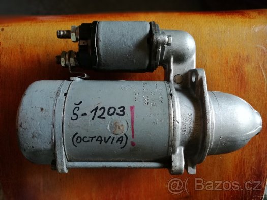

Oni totiž už u 1203 to dělali z hliníku
 Soubor:  s1203.jpg
 Velikost:  41.07 kB
 Staženo:  167 krát

No jo, multimetrem si to změř sám. Př zabržděným starteru na stolici je na svorkách 10V a proud do 200A, takže tak 50 mΩ

Ten co postnul danhard na obrázku, neměřil jsem ho já, ale kámoš v autoelektroservisu
