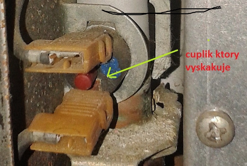

Ahojte. S týmto kotlom mam veľke problémy. Piehrieva sa mi .Servisný technik bol a vymenil čerpadlo no kotol sa aj nadalej prehrieva.Musím ho zavolať späť.Na kotli naskočí poruchový stav F3 potom F1 vyskočí červený cuplik na havarijnom termostate a kotol sa vypne .Havarijný termostat na obrazku ktory prikladam.Vedeli by ste mi povedať poradiť čo by mal servisný technik na tom kotli skontrolovať? Pripadne mi odporučte dobreho technika z Michaloviec ktory mi kotol opravy. Cry Cry

prehrieva sa pri ohreve TUV,alebo pri kúrení ?
Pokiaľ pri ohreve TUV, bude pripchatý/zanesený vodným kameňom doskový výmenník

PříspěvekZaslal: so říjen 14 2017, 11:46    Předmět: Citovat
Prehrieva sa pri ohreve TUV aj pri kúrení.

Pokiaľ to robí pri oboch režimoch, tak môže byť pripchatý hlavný výmenník VV,
alebo je niečo s trojcestným ventilom
Alebo je porucha len zdanlivá - je vadný havarijný termostat

Může zůstávat viset selenoid od ovládání přívodu plynu. Termostat odpojí napětí od selenoidu, ale pokud zůstane viset, kotel jede dál, stoupne teplota a vypne až havarijní termostat, který vypne hlavní regulátor.

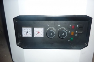

Tohle asi nebude ten případ, ve firmě jsme měli protherm z roku asi 1995. Vyráběl se v několika variantách, my jsme měli tak hloupou verzi, že neměla doběh čerpadla, jen přepínač - čerpadlo běží jen s ohněm / čerpadlo běží furt. Když bylo potřeba topit víc a nebylo přepnuto čerpadlo na furt, tak po vypnutí plamene se voda zastavila a přehřála se od rozpáleného výměníku tepla a vypnul havarijní termostat.

Nic nebylo blbě zapojené. Návod byl pro několik verzí včetně blokových schemat, ta naše byla bez doběhu čerpadla. V řídící elektronice žádnej mikroprocesor, je 2x 555.

Pod krytom mal schovaný ešte havarijný termostat a termostat na dobeh čerpadla. Jednoducho pokial bola teplota vyššia ako nastavená tak čerpadlo malo bežať bez ohladu na plameň.

Jo. Pokud vypadl havarijní termostat, musel se demontovat kryt kotle. Tím přepínačem vpravo dole se volilo, jestli čerpadlo bude běžet nonstop nebo běželo, jen když sepnul prostorový termostat. Po pár letech vyměnili krabičku s elektronikou a chovalo se to pořád stejně. Dál to nebudu řešit. Jen jsem chtěl autora původního příspěvku nasměrovat k tomu, aby prověřil, jestli čerpadlo běží ještě pár minut po zhasnutí plamene. Howg.
