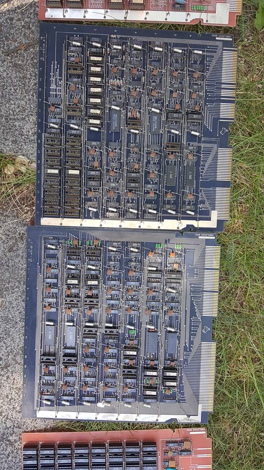

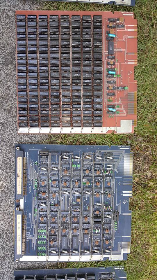

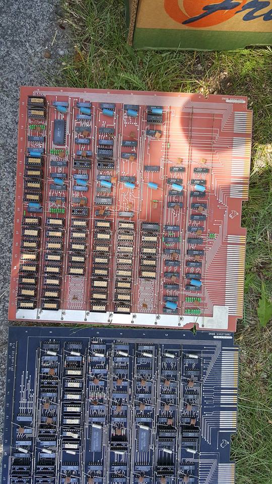

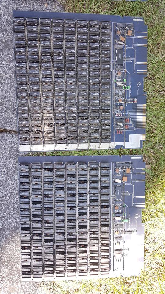

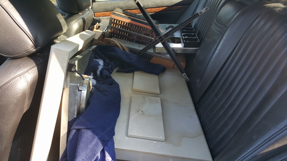

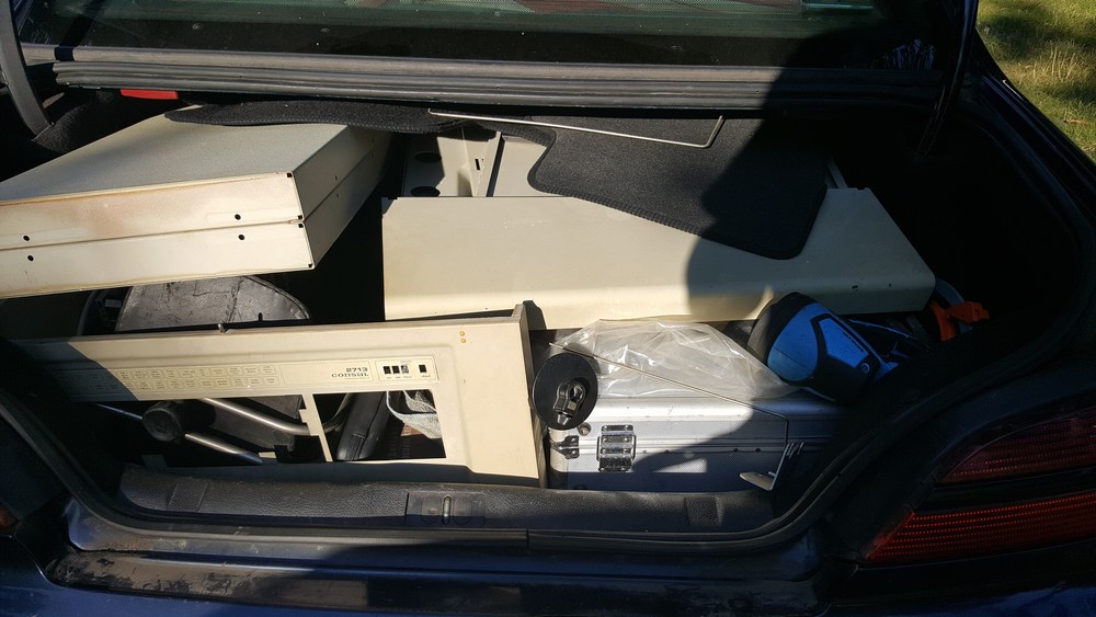

Hezký den, podařilo se nám sehnat tento počítač od pána na burze teď v Holicích, ve kterém bohužel chybí deska s CPU. Nemáte někdo nějakou doma, nevíte o ní atd ? Taktéž nemáte někdo dokumentaci k řadám 2711-2714 ? Uvítám s tím jakoukoliv pomoc, je to v celku unikát, který by bylo škoda pohřbít. Desky, které v tom aktuálně jsou jsem nafotil. díky

díky, ono to vypadá že nakonec ta jedna deska je CPU. My jsme hledali desku s eprom a MH300x a to mají až novější. Tento je z roku 1979 a má 2x CPU ALU 74181. Takže desky asi budou komplet. Teď už jen posehnat nějakou dokumentaci a složit to. Je tam hodně uškubaných drátů a tak. Pak se poprat s promkami a možná i naběhne

A máš k tomu rošt na desky? Jestli ne, tak to vidím dost špatně. 74181 jsem viděl krom IBM360/370 z 60-tých let naposled v roce 1979 na školení prvního československýho mikropočítadla SPU800. Měli jsme ho v práci a nic vážnýho se na tom nedalo dělat, naprostá katastrofa, i zavaděč programu se musel datlovat po instrukcích ručně přes izostaty a kontrolovat ledkama. Mizivá SW podpora výrobce, nějakej výzkumák v Žilině, už si to nepamatuju...

Bohužel o řadě Consul 2713/14 se toho přiliš mnoho neví. Co vím, tak C2715 by měl být programově kompatibilní právě s C2713. Dokladem toho je příručka BAL, obslužné programy, kterou jsem viděl na prodej zde: http://bbelmix.is-best.net/detail/show/9100235?i=1
To je snad jedinná dokumentace, která je k C 2713 dispozici. Jak je vidět, obslužné programy jsou s C2715 úplně stejné.
S hardwarem to bude asi složité. Zaráží mě, že ani na jedné z desek nevidím žádou EPROMku. Nějakou ROM to přece mít musí. Ty tři od pohledu stejné desky (jedna červená a dvě do modra), na kterých je to pole 8x18 pamětí, co je v nich osazeno? MHB 2102? Z těch fotek to nejde přečíst. Taky mi přijde, že je až příliš mnoho patic neobsazených. Jestli v tom chybí nějaké PROMky tak je to ale v háji. V hromadě a funkční, pokud vím, Consul 2713 nemá nikdo. Ale nějaké desky by se snad u někoho povalovat mohly.
Našel jsem taky firmu, která kdysi zajištovala servis Consulů a ještě stále existuje. Možná by nebylo od věci se jich zkusit zeptat, jestli náhodou nemají kontakt na někoho, kdo to u nich před lety dělal a byl by případně ochotný poskytnout nějaké informace. http://www.vysco.cz/clanek/detail/historie
Máš k tomu i ten stůl s klávesnicí a mechanikama nebo jenom samotný počítač? Mohl bys prosím někde hodit víc fotek celého počítače a taky těch desek v lepším rozlišení?

RAM je vyskládaná z MHB 2102 a jedna deska má 16KB (9x16), C2714 by měl mít podle dokumentace 48 KB RAM, takže 3 desky. EPROMky tam být nemusí, protože v BOOT zavaděč muže bit v PROM, jsou jich tam mraky a systém se zaváděl z diskety. K těm disketám musí být řadič, otázkou je zda je na těch zbývajících deskách nebo byl součásti stolku s klávesnicí a 2x 8“ mechanikami C7113. Mám i dvě klávesnice z nějaké stolové verze C271x kdy jedna má i kabel zakončený přímím konektorem, podle délky ale byl zapojen přímo do skříně s minipočítačem. Což vnáší další problém a to že bez roštu nebo servisní/výrobní dokumentace se to bude dávat do kupy dost blbě. Klávesnice by měla vracet přímo znak a to v kódování DKOI (EBCDIC). Řadič FDD by se dal poznat podle toho, že bude mít v blízkosti konektoru 7438. Taktéž na nějaké desce by měly být obvody videa ta by mohla být poznat podle toho, že tam bude video „RAM“. Té „RAM“ tam moc nebude, zobrazovalo se cca 16x40 znaků nebo mohly video data cist přímo z RAM?? Rozchodit to bude vyžadovat dost velké úsilí.

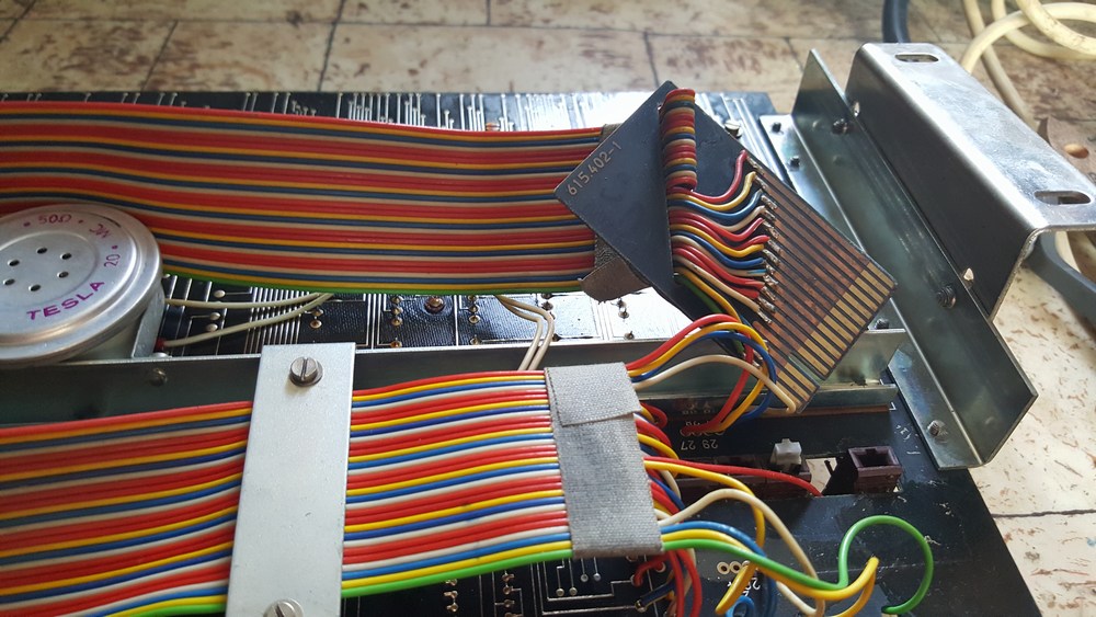

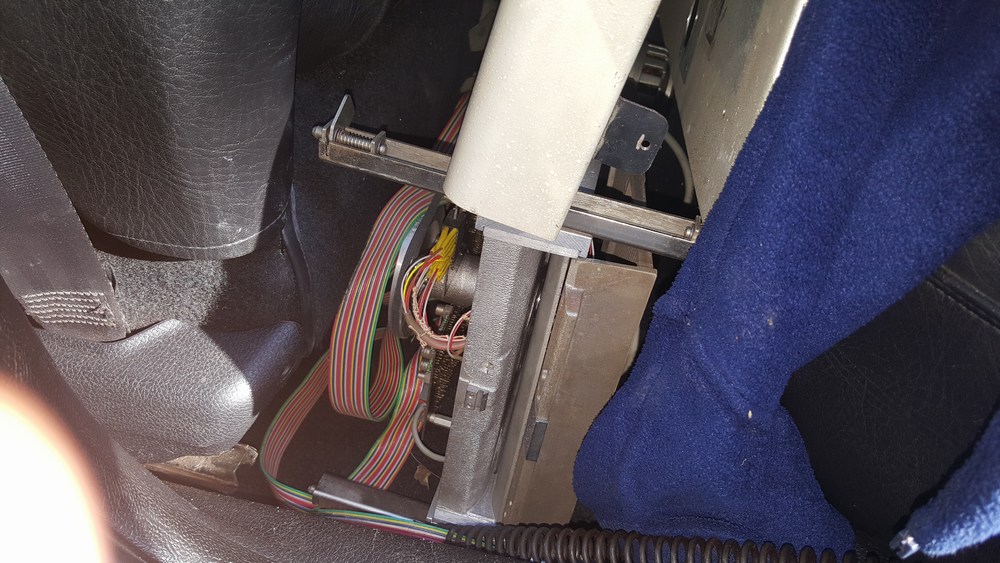

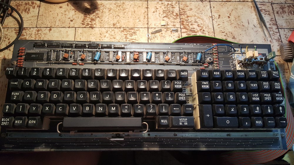

a nějaké fotky. čistil jsem klávesnici (když by někdo měl navíc písmenko A a číslice 1 2 3 - uživil bych)

No tě pic, to si dáš. Smile Tohle složit... Ale 8" disketovku máš ještě starou neokradenou. Novější měly dvířka šachty z plechu a plastovej zámek kterej praskal. Zase si užiješ s tím plochým řemínkem, novější měly kulatej gumoplastovej. Počítej s tím, že v nich bude na 80% vadnej infra snímač indexu a ochrany zápisu, většinou ledka a budeš se těžko shánět. Jestli to má nějaký roky za sebou, bude asi prodrbaná hlavička zápis čtení.
Držím palec aby se ti to povedlo zprovoznit ale vidím to na několik člověkoroků. Wink

Gratuluju k unikátu. To bych nečekal že se toto ještě někde objeví. Já bych to neviděl s tím oživením zas tak černě. Nevypadá to zas v tak špatným stavu.
Každopádně na deskách evidentně něco chybí (nejspíš PROM,VIDEO RAM,.. chtělo by to lepší fotky desek). A jde taky o to, jak je na tom zadrátovaní roštu.
