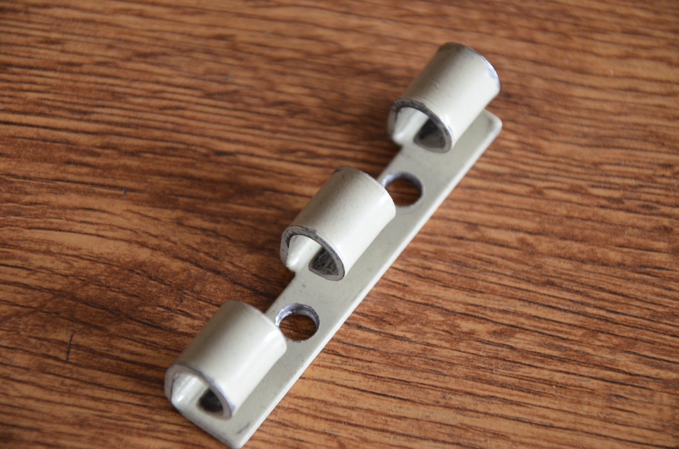

Nezná někdo ze zůčastněných, kdo vyrábí tyto panty do rozvaděčů?

V místní firmě na rozvaděče tento typ ještě před dvěma lety používali, současně osazují jiné. Na dodavatele bych se mohl zeptat příští týden, pokud to někdo bude ochoten hledat.

Firmy čo robia rozvádzače si robia aj pánty. Skus spýtať sa výrobcu rozvádzača .

Tyto panty používaly různé firmy, ale není vyloučeno že dodavatelem je nějaký větší výrobce rozvaděčů. U nás je bez šroubování vařili přímo na plech.

podla foto sa to zdá ako odvŕtané...

Musí to být přesně tento model nebo si v Boskovicích najdeš rovnocennou náhradu?

Pro náhradu je vhodné změřit hloubku dveří, některé panty mohou být příliš vysoké.

Musí to být toto provení, budou se dělat desítky nových dveří, rámy zůstávají původní, panty budou přivařeny, otvory mít nemusí.
Achab- pokud se mi zeptáš budu moc rád.

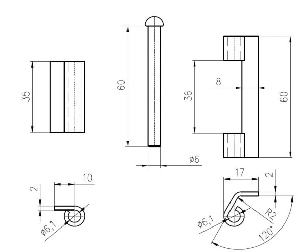

Zeptal jsem se už dnes, bohužel po obměně pracovníků už si tento typ nikdo nepamatuje. Podle majitele firmy údajně panty brali vždycky pouze od TKZ Polná. Ale požadovaný typ jsem v současné nabídce nenašel. Není ovšem vyloučeno, že něco mohli mít na zakázku, nebo od jiného dodavatele.
Současně používají podobný typ od TKZ - Závěs skrytý 60 - kód 9381 0000. Po úpravě původního protikusu by mohl být jeden díl použitelný jako náhrada.
Zeptej se v tom TKZ, možná jde o starší typ který už není v nabídce, ale jsou ho schopni dodat. Na zakázku ho určitě vyrobí, pro zavedenou pantárnu to není žádný problém a cena by nemusela být nějak závratná. Pokud neseženeš jinde, tak je asi zakázka jednodušší řešení, než odstraňovat staré panty a opravovat poškozený lak u desítek skříní.
