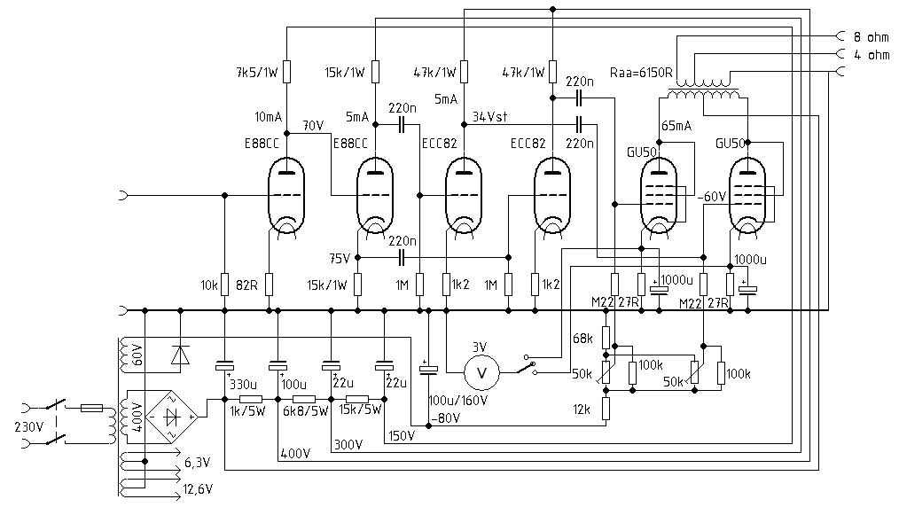

Pro kolegu dělám návrh dvojčinného hi-fi zesilovače s GU50. Rozhodl jsem se pro triodové zapojení a třídu A. Originální datasheet je dost nepodrobný. Podle katalogu na LS50, který udává charakteristiku v triodovém zapojení, jsem se dobral k anodovému napětí 400 V a klidovému proudu 65 mA na elektronku, k čemuž jsem spočítal Raa 6150 ohm a výstupní výkon 13 W. Problém je, že GU50 má dovolené Ug2 jen 250 V. LS50 však v triodovém zapojení dovoluje až těch 400 V, naopak klidový proud je udáván jako max. 30 mA, což ale neumožňuje z elektronky dostat nějaký smysluplný výkon. Podle charakteristik GU50 nebude ani při těch 65 mA g2 výkonově přetížena, tak nevím, proč je to omezení udáno. Vydrží to?

Zapojení je stejné, jen je pracovní bod nastaven jinak. Vyplývá z toho jiný zatěžovací odpor, než pro třídu AB či B. Výhodou je absence přechodového zkreslení.
K tomu zanedbatelnému výkonu - pro takový klidový proud vychází při triodovém zapojení výstupní výkon necelé 2 W na jednu elektronku (neuvažuju buzení mřížkovým proudem). Trioda má horší účinnost než pentoda, ale taky menší vnitřní odpor a zkreslení.

GU50 snese leccos mimo katalog. údaje, nebál bych se jí šoupnout i těch 400V na druhou mřížku,pokud nebude překročená její maximální výkonová ztráta. Běžně jí na zahraničním fóru diyaudio zapojují jako triodu na těch 400V. Otázka je, jak moc se to projeví na životnosti elektronky.

Tak jsem se pustil do stavby, přikládám schéma.

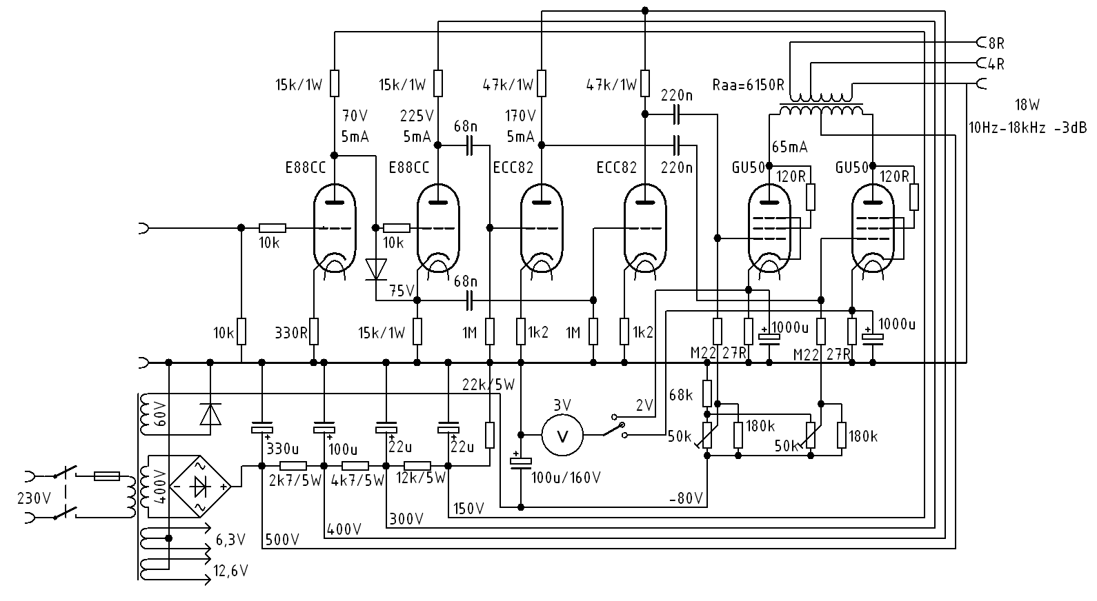

Zesilovač je hotový, schéma jsem ještě trochu upravil. Trafa jsou od TBP Blatná. Sinusový výkon je 18 W, pak začne oboustranně ořezávat. Frekvenční rozsah je výborný, obdélník to přenese krásně. Nakonec jsem se obešel i bez celkové zpětné vazby. Zatím jsem to nezkoušel na pořádné bedny, ale zdá se, že to bude hrát velmi dobře.

18W ??

Taky se mi zdá málo. Měřil jsi na invertoru, případně na budičích GU, jestli to neřeže už tam ?
