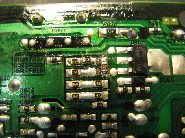

Heno vdaka. V principe ako mam znizit prud pre led podsvit hlavne ked nemam schemu invertora?
Nedavno som na opravenom TV znizil uroven podsvietenia nie hardverovo ale v menu zo 100 na 70%.
Příspěvky: 7020
PříspěvekZaslal: út červenec 11 2017, 8:21    Předmět: Citovat
Zapojení invertorů, alespoň, co se měření proudu týče, bývají podobná. Snímací odpor bývá (ale nemusí být) tvořen paralelní kombinací několika SMD rezistorů mezi zemí a záporným pólem led (případně je ještě v cestě mezi odpory a led regulační tranzistor). Tedy to jde snadno vysledovat bez schématu jen z desky. Pokud jsou použity paralelní rezistory, jen jich poměrnou část odpájíš, pokud je použit jeden THT, přidáš k němu do série další takový, aby odpor vzrostl v poměru k žádanému snížení proudu, nebo původní vyměníš za větší. Eto vsjo.

A potom ešte niektoré obvody podsvitu serioparalelné rezistory nemajú a rieši sa to inak, ale to po dotaze na konkrétny typ TV resp. typ obvodu podsvitu dostaneš konkrétnu odpoveď.

V mojom pripade sa teda jedna o kombinaciu odporov na fotografii. Vyspajkoval som dva (vyradene su celokom 4), tym padom polovica z povodnych.
Esta sa pri tomto spytam. Ak regulujem cez menu TV polozku "podsvietenie", regulujem tym tiez prud do podsvitu?
Vdaka

Nie, prúd sa nereguluje, je stále na maxime. Mení sa len frekvencia, ktorou LEDky zapínajú a vypínajú, skrátka koľko % času budú svietiť a koľko nie.
Takzvaný PWM mód.

Všetky tie odpory, čo tam boli aj tie čo ostali sú rovnakej hodnoty?
Ak ano potom podla toho čo vidím na obrázku si znížil prúd na polovicu povodnej hodnoty.
Ano je to pwm cez menu.
Vyzera to na nejaké LG.
