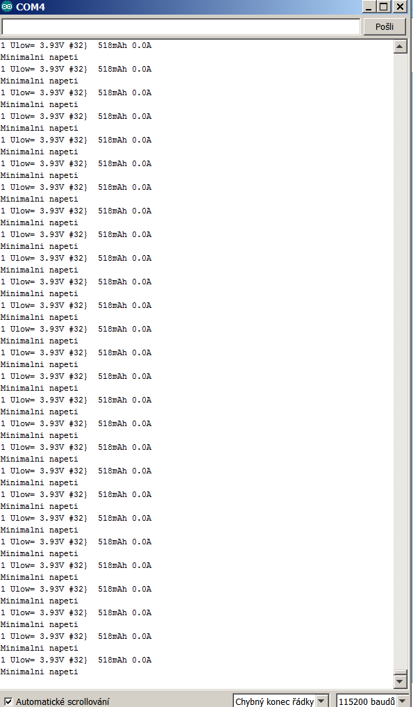

to dobrman: Tak to pomohlo, díky! Přikládám to co jsem zplodil a co mi vypisuje přijmutej string 32 Ascii znaků na sériovej monitor.
Neptej se mě, přoč co dělám, protože to nevím. Pouze jsem zpatlal dohromady systémem pokus omyl pár příkladů z netu.
kód:

V tom zpracuj data jsem se pokusil vyházet počáteční nepotřebný znaky a rozebrat přijatý řetěz. Ta Ulow mi chodí, ale nevím, jak z řetězce dolovat jednotlivý znaky do proměnný. Ten substring(15.1) je syntax err.
Prostě každej řádek je boj a hledání a učení toho je časově nezvládnutelný a už mě to přestává bavit. Kdybych se vykašlal na slavný Arduino, v A51 na Silabu bych to měl možná už napsaný a na rozdíl od tohodle bych aspoň věděl, co dělám a mohl se na HW emulátoru kouknout co se v tom procíku děje.
v tom výpisu je vlastně dvouřádkovej výpis telemetrí. Za 1 je první řádek, za 2 je druhý řádek. Pak tam je zkušební rozeznání hlášky Ulow.

Raději bych použil metodu String::remove() pro vymazání obsahu
kód:
dataJeti.remove(0);
a pro definici stringu konstruktor String::String(const char *cstr = "")
kód:
String dataJeti;    // uplně to stačí vzhledem k defaultnímu parametru konstruktoru
Používání přetíženého operátoru = vede ke zbytečnému vyvolávání kopírování paměti. Pro bližší informaci viz soubory WString.h a WString.cpp.

Znak na pozici n se získá metodou String::charAt(n)
kód:
char c;
c = dataJeti.charAt(n);
