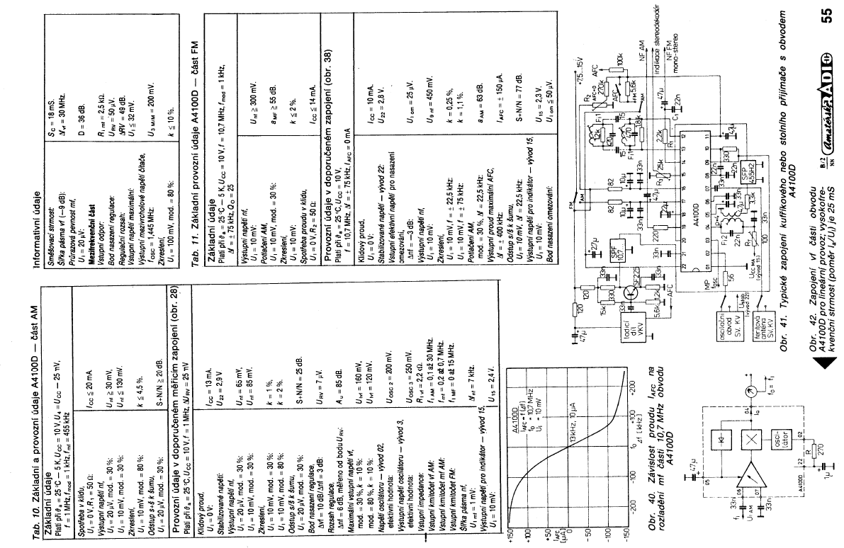

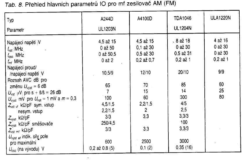

Ještě se vrátím k A4100D, netuší někdo, jaká by mohla být výstupní a vstupní impedance obvodu na výstupu z mixeru/vf zesilovače tj. vývod 4 a vstupu MF zesilovače pin 20 ? V dokumentacích, které mám k dispozici, to není uvedené.

Aspoň něco málo
 Soubor:  A.png
 Velikost:  207.23 kB
 Staženo:  205 krát

Díky moc. Mohu ještě poprosit o číslo AR ze kterého je uvedený list.
barnodaj
Založen: Apr 16, 2011
Příspěvky: 1009
Bydliště: Vodňansko
PříspěvekZaslal: út červen 06 2017, 17:39    Předmět: Citovat
Je to tam napsaný a tohle je B4/89
B2/88
 Soubor:  a1.png
 Velikost:  54.66 kB
 Staženo:  178 krát

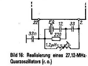

Nenapádá Vás, jak by k té A4100 šel navázat krystal do LO pin 2 (přímo, bez tranzistoru). U A244D je to jednoduché, ale tady trochu tápu. Krystal by byl na F. frekvenci.

asi takhle:
http://rfanat.qrz.ru/s18/mcA4100D.html
ale nato jsi už asi přišel sám
 Soubor:  krystal.png
 Velikost:  32.96 kB
 Staženo:  168 krát

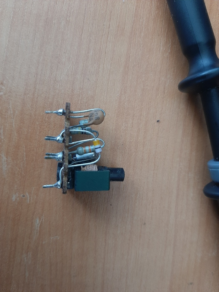

Ahoj,

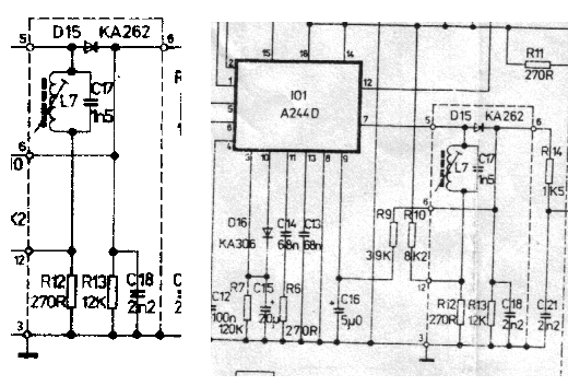

tak jsem našel několik "modulů" - cívka+ ostatní viz foto. Dle mého se jedná o výstupní 455kHz filtr (například při použítí právě s A244D) + demodulátor se zpětnou vazdbou pro řízení MF zesilovače.
Nicméně mě zaráží použití uvedené diody - to přeci není germaniová dioda.
kopletů mám celkem hodně a čekal jsem levný zdroj GA201 Smile.
To je ale překvapení.
Ví někdo, co vedlo Teslu k této změně a u kterých zařízení se tato nádhera vyskytovala ?
