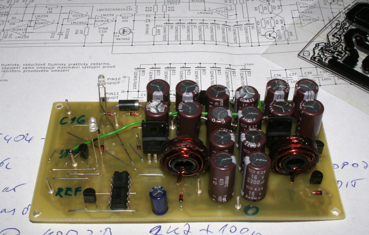

Kdosi tady psal, že by se hodilo mít tady takový nějaký téma, kde by byly fotky našich výtvorů.
Předhazuju sem první prototyp měniče z Li-Ion aku 3,7V na 12V/50W (Surprised). Vrabčí hnízdo je tady, první příspěvek:
http://www.ebastlirna.cz/modules.php?name=Forums&file=viewtopic&t=80138

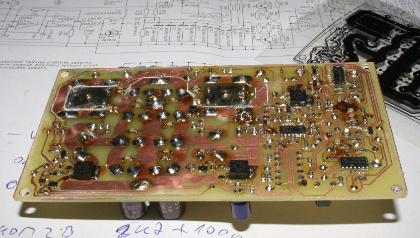

Na tomhle prototypu vychytávám detaily, co jsem nepodchytil ve vrabčím hnízdě. Je to pár drobností a až to bude, nechám udělat profi plošňáky a hurá.
Chtěl jsem postavit měnič, co bude mít co nejlepší účinnost, bude ze součástek co mám v šuplíkách nebo na skladu eshopu, a co bude zvládat napájet elektroniku astrodalekohledu a případně i k tomu nějaký ten fén k ofuku rosy na optice, pokud bude potřeba. A s možností využití oscilátoru, reference a pod. k přidělání PWM regulátoru výkonu. Samozřejmost je ochrana aku proti podvybití a ochrana před zkratem na výstupu. A protože dělám elektroniku pro radost, jako koníčka, rozhodně jsem se vyhnul jednoúčelovým IC měničům a radši jsem všechno postavil na operačních zesilovačích, komparátorech a tranzistorech. Je to zapojení, kde je všechno propojený se vším, takže jsem se nevyhnul vícero propojkám na top straně, pokud jsem vehementně chtěl jednostranku PCB.
Zatím se zdá, že z toho bude skvělá konstrukca. S akumulátorkem Sony VTC3 jsem naměřil todlencto:
Klidový odběr 0,15A při 4,2V (krmí buzení MOSFETů a ztráty při jejich pomalým zapínání)
Zatížení výkonovým rezistorem 3R3- výstup 12,22V/3,42A. Na napájecích svorkách klesne napětí na 3,49V a bere si to 12,7A. Plus mínus nepřesnost měření, která asi nebude zanedbatelná. Žádná ze součástek nemá chladič a z žádné se nekouří, což by se konalo, kdyby byla nízká účinnost. Zato akumulátorek mě hezky pálil do ruky, když jsem to nechal chvilku valit.
Větší proud jsem zatím nezkusil.
Až bude finální verza, rád sem zase předhodím fotky.

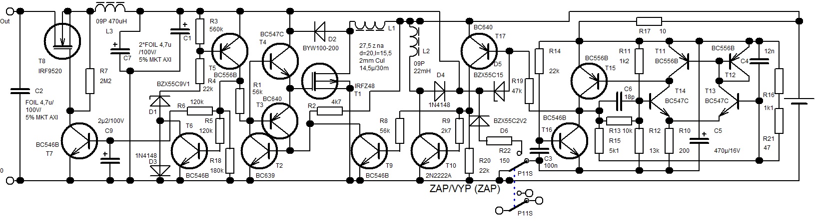

Ani moc ne, ale pokud máš chuť si hrát jako já, můžeš zkusit modifikovat můj tranzistorák 1x NiMH-> 15V/30mA z roku 2005- viz obr.

Múžeš nám ještě prozradit, k čemu je tam tolik trandů a cívek? Souhlasím, že na hraní to musí být vynikající.

Ale samozřejmě, že můžu. A jedním dechem dodávám, že nikomu nebudu vnucovat a s nikým se nebudu přít, jestli je dobrým nebo špatným sympatizovat s mým pojetím tohoto koníčku. Kdo chce, koupí si IC měnič, přidá tlumivku, kondenzátor(y), možná diodu, a třeba pak má ze své konstrukce a jejích parametrů stejnou radost jako já ze své.
Trochu nepřehledný schéma, to je fakt, to jsu celé já- sám se v tom vyznám a zbytek neřeším.
Koncepce je taková, že máme nízkonapěťový oscilátor, ten budí MOSFET přes budič, který je napájený z napětí 15V, co měnič vyrábí. Protože MOSFET potřebuje k vybuzení aspoň několik voltů, je tam potřeba pomocný měnič, aby zapojení vůbec mohlo nastartovat. A protože pomocný měnič je pomocný, nemůže to startovat pod zátěží, takže je tam ještě klopný obvod, co připojí zátěž až ve chvilce, kdy je napětí k buzení MOSFETu. Protože jako výkonový prvek je MOSFET a ne BJT, dostaneme i při malinkým napájecím napětí- 1 NiMH aku- skvělou účinnost.
Teď seznam co je k čemu:
T12 až T16- nízkonapěťový oscilátor
T17- snižuje zatížení výstupu oscilátoru, takže drží kmitočet i střídu (myslím je tam 0,75)
T10+ L2- pomocný (startovací) měnič
T9- jen otáčí fázi pro budič MOSFETu
T1+ L1- hlavní měnič
T2, T3, T4- budič MOSFETu, střední vlastní odběr pod 100µA, pomalejší zapínání (u discontinuous režimu nevadí), velmi rychle vypíná, za desítky ns (to je pro dobrou účinnost potřeba)
C2+ L3- snižují zvlnění na zátěži
T5 až T8- klopný obvod- připojení zátěže

Zajímal by mě původ tohoto zapojení (nebo jsi to celé vymyslel)?
Správně říkáš, že je to "Trochu nepřehledný schéma" (nakreslené je to příšerně!!!!!)
Nechápu význam D1, D3.
T8 a T1 máš nakresleny špatně.

Samozřejmě jsem to vymyslel já, kopírovat cokoli, tak elektroniku nedělám, nebavila by mě. Jak jsem psal, nikoho nenutím, aby s mýma zapojeníma sympatizoval.
T1- jasně, sory, má být šipka dovnitř.
T8- a zase šipka...
D1- zapne T5 klopnýho obvodu, až má měnič dostatek voltíků k buzení MOSFETu.
D3- po sepnutí T3 definuje hysterezu klopnýho obvodu
Jinak už je to spousta roků, taky už si všechno nepamatuju na 100%.

Tak už mám vychytaný zapojení (trochu tam zlobilo rušení a to bylo potřeba podchytit na konkrétním mechanickým provedení) a v brzké době se vrhnu do přesnějších měření účinnosti. Popravdě, DMM docela klamou, jsou tam zákmity na výstupních elektrolytech a vůbec hrozný rušení všude kolem, takže na to vezmu starý dobrý Avomet a bočník Metra. Měří furt skvěle, jen zrcátko už je trochu zašlý.Wink
Teď ještě vymyslet vhodný Li- Ion aku, co těch 50W utáhne aspoň tak na 10 minut (to na fénování astrodalekohledu stačí). Sony VTC3 je sice v poho, ale po minutce, dvou už nemá napětí a vypíná ochrana (i když, dost tam dělají přívody, to je fakt).

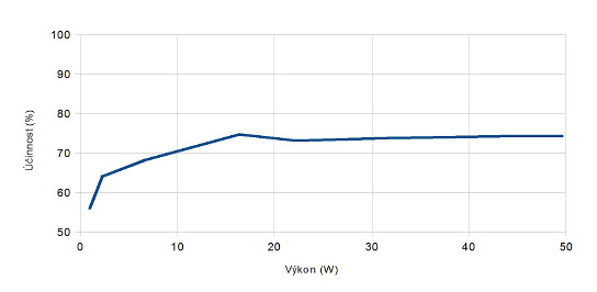

Konečně jsem se dobral k tomu testu účinnosti. Je tam docela velká nepřesnost měření účinnosti, bohužel to jináč nešlo, zarušený všechno a sčítání chyb měřáků. Nedopadlo to nějak super slavně, ale když jsem si ještě dodatečně započítal, vidím to tak, že je všechno naprosto v pořádku. Ono se totiž při těch docela dost velkých proudech ztrácí hodně energie na ss odporu tlumivek, kolem 7mOhmů- 5%, na ss odporu zahřátých MOSFETů, kolem 4mOhmů- 3% a nejvíc asi na diodách, přibližně 10%. Takže celkem to dělá asi tak 18%, podle ss úbytků by teda měla být účinnost při plným výkonu kolem 82%. Naměřená účinnost je o asi 8% nižší- viz graf níže. Výměna standardních diod za Schottkyho by pak dala praktickou účinnost kolem 80%. Zátěžový testy dopadly výborně, všechno šlapalo, ochrany aku, ochrana proti zkratu, nic se nikde nadměrně nezahřívalo. Měnič pracuje 100% bez hluku, páč si reguluje střídu podle regulační odchylky. Já jsu spokojené.Wink V konstrukci je kus ze mě, žádný kupovaný specializovaný IC, což si na svých konstrukcích cením (jak to cítí druzí, to neřeším).
Kdyby měl někdo zájem, hodím sem schéma.
