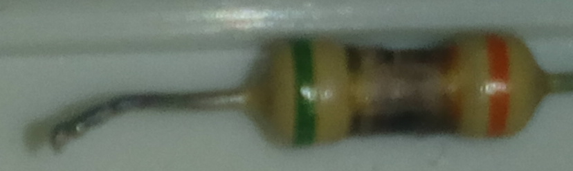

Zdravim resim tu jeden problem mam tu usmazene osvetleni Kobi(vic tam opravdu napsanoé neni) ted nemam moznost vyfotit ale strkaji se donej takovehle "trubice" v priloze
a mam tam takhle usmahlej odpor (urcite slo i neco jineho)
ale u toho odporu me zarazi ze ani na jedne strane neni jasne kde je zacatek .. mysleno tak ze ani na jedne strane neni % prouzek nevim jak dobre to pujde videt z fota .. ale tak jak je to na fotu jsou prouzky : zeleny , zlaty , cerny / hnedy tezko rict .. , oranzova , oranzova

PříspěvekZaslal: út duben 18 2017, 9:35    Předmět: Citovat
Odpor oškrab tak, abys viděl vrstvy. Najdeš přepálené místo, od něj měř na obě strany. A naměříš přibližně polovinu odporu.

PříspěvekZaslal: út duben 18 2017, 9:44    Předmět: Citovat
Michal22 : Diky ! to je dobry napad jak +- zjistit hodnotu " to me opravdu nenapadlo =)

PříspěvekZaslal: út duben 18 2017, 9:59    Předmět: Citovat
Zrovna toto jsem nedávno opravoval bráchovi, byla přerušená filtrační tlumivka na vstupu. Vzhledem k ceně novýho, bych se s opravou moc netrápil.

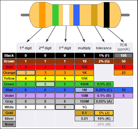

Nepochopiteľné mi je načo taký presný odpor v takom zariadení...
 Soubor:  Res_color_codes.PNG
 Velikost:  89.21 kB
 Staženo:  150 krát

PříspěvekZaslal: út duben 18 2017, 10:32    Předmět: Citovat
uff to me nenapadlo podivat se jestli se ten bazmek neda koupit samotny .. a ze to je tak levne Very Happy
uvidim co presne tam bude vse lupnute a pripadne ji koupim novy a bude Very Happy

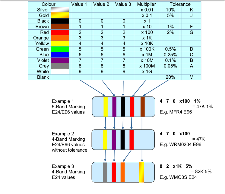

Jsou i rezistory se 6 proužkama,mám v ruce desku a jsou tam 2 s kódem I I I I I I
Nevypájený to má 18kΩ.

PříspěvekZaslal: út duben 18 2017, 17:25    Předmět: Citovat
Ľahké... 22k0 2% 15ppm
4,5 aj 6 páskové
 Soubor:  6-band_color_code_res.PNG
 Velikost:  209.58 kB
 Staženo:  121 krát
Příspěvky: 8220
PříspěvekZaslal: út duben 18 2017, 17:49    Předmět: Citovat
Procesore, 22k1 Smile
Jinak to máš dobře

No stejně je ten rezistor na foto IMG.png nějaký atyp, páč poslední (6.) proužek je zelený a v tabulce (6. sloupec) zelená pro hodnotu TCR není!
Že zelený musí být poslední, je zřejmé dle 5. proužku, který je zlatý (tolerance 5%) !!!
Když jsem si ale dal přeložit část odkazu 4,5 aj 6 páskové, tak se píše:
Šest Pásmo ResistorColor Code
• V případě vysoce přesných odporů, je navíc skupina pro indikaci teplotní koeficient.
• Zbytek kapely jsou stejné jako u pěti pásových odpory.
• Nejběžnější barva použitá pro šesté pásmo je černá, což představuje 100 ppm / K.
• To znamená, že pro změnu 10^0 ° C teploty, může dojít ke změně 0,1% hodnoty odporu.
• Obecně platí, že šestá skupina představuje teplotní koeficient. Ale v některých případech to může představovat
   spolehlivost a poruchovost.
Tak je tu zase záhada, kde se dopátrat barevného značení spolehlivosti a poruchovosti? Rolling Eyes
