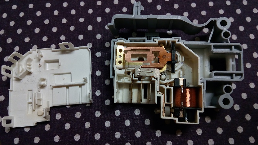

romankamenek
Založen: Jan 31, 2015
Příspěvky: 16
PříspěvekZaslal: pá březen 17 2017, 20:53    Předmět: Citovat
voda tam nikdy nikde nebola, doska je sucha,ziadna oxid.
este v case vianoc som pre istotu prestrikal vsetky kontakty.
kabelaz J004 je v poradku.
zamek je taky v poradku.
rozebral sem ho a zistil princip fungovania.
-vidim hlavny problem v tom ze tam ide zle napatie,coz znamena elektricka zavada.
jazdec v zamku rozpina ci spina kontakt a podla toho vie jednotka ze su dvere zavrete a moze prat.a tym padom cievka by mala 2x cvaknut aby sa jazdec zablokoval aneslo otvorit pocas prania.(z cievky ide piestik ktory otaca ozub.koliesko a to blokuje ten jazdec.)
ked skonci program tak by mala tiez 2X cvaknut cievka aby sa ten jazdec odblokoval.
pocital som s tym ze vymenim tie triaky ale nestihol som sa uz stavit v GMku.takze zena bude pokracovat v prani na 20rocnej whirpoolke .
Poradite mi ako zmerat tie triaky, ci pod napatim alebo nie/ na doske alebo vypajkovane.lebo neviem ci tomu kamosovi mam verit ze to meral vobec.
Vdaka,pekny vikend!!!

sefi
Založen: Apr 15, 2008
Příspěvky: 273
PříspěvekZaslal: so březen 18 2017, 6:51    Předmět: Citovat
toto je zamok ktory potrebuje na zmenu stavu el. impuz , ja som minule riešil inu Indesitku zamklo dvere a dalej nezasvietilo cervena kontrolka že su zamknute dvere a nemalo to nic spoločne so zamkom ale boli zodrate uhlíky na motore..
