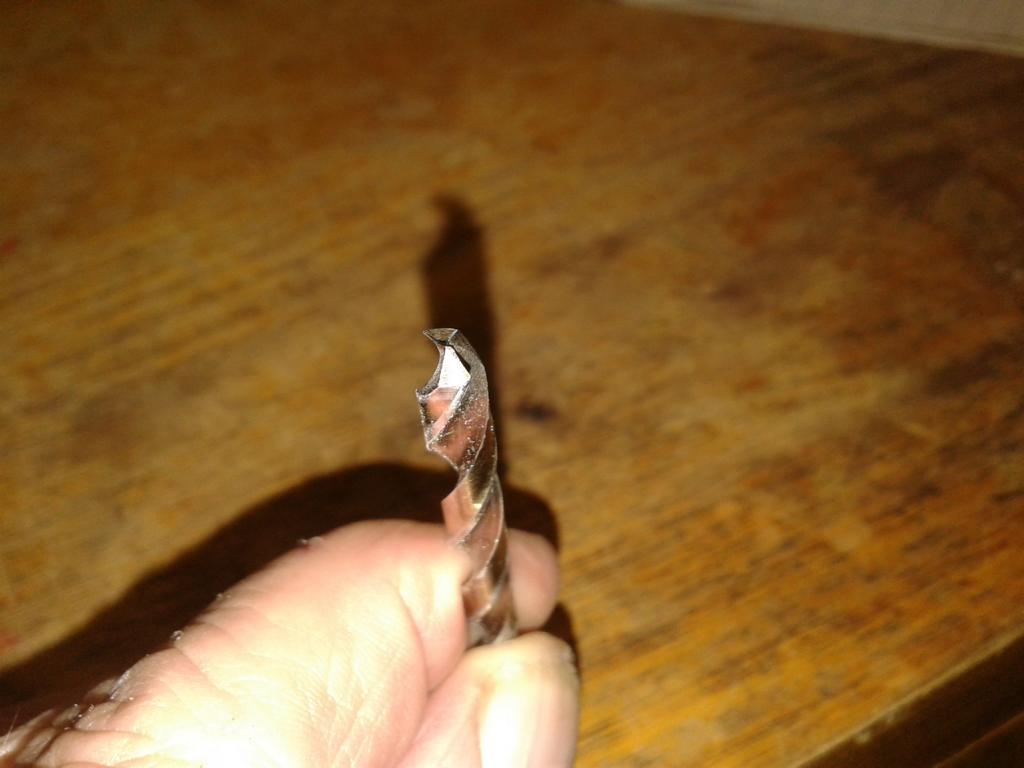

Nevím, zda to bude dobře vidět, prostě mobilem to líp nejde. Vrtá neskutečně a drží.

Je v textu příspěvku někde dotaz nebo pointa ?

No, ten vrták hlavně, takhle broušen jsem to ještě neviděl. A užitečná věc:-)) Ale můžu to upravit bez foto.

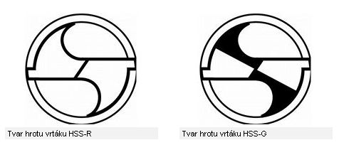

Není to náhodou HSS-G? Mají dvojitě broušený hrot, snadno zavrtrává.

G?, dle obr Q? Asi jo, ale fakt nebe a dudy. Tu pětku plech jel jak máslo. U dříku má ještě nějaké broušení. Asi to není china.

Žádná novinka, takto jsem brousil vrtáky už před víc jak padesáti lety. Význam to má hlavně u větších průměrů, protože pak není nutno předvrtávat otvor menším vrtákem.

Mělo by na něm být nějaké označení. Některé další způsoby broušení vrtáků jsou zde.

Broušených vrtáků mám v práci celou sadu, můžu jen potvrdit, že vrtají perfektně.
Ale cena je taky trochu jinde.

Není to zas tak neobvyklé broušení má nižší odpor ve špičce, ale nedá se použít na všechny materiály, hlavně houževnaté. Začne se vyštipovat.

Než se patlat ze zvláštním broušením vrtáku je lepší předvrtání menším vrtákem.Ťuknu li kilněrem přesně na střed, tak se menším vrtákem zaručeně trefím a a velkým rozšířím.Velký supervrták není veden.

Je to Ø5.

Klasický vrták HSS-G podľa DIN 338
