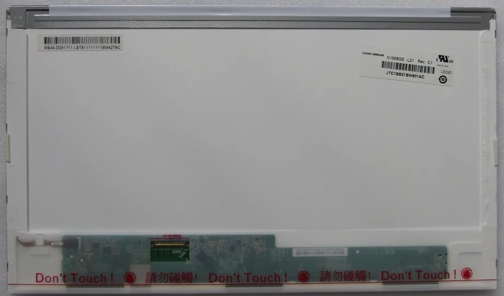

po zanutí notebooku neslo podsvietenie obrazovky tak som ho pripojil na monitor a tam isiel obraz v pohode tak ze reku bude zly LCD ta som objednal z bazosu co predava nove ale po zalozeni tiez nejde podsvietenie tak sa chcem opytat ci sa mohlo pokazit este nieco ine ci proste je to podsvietenie displeja tiez fuc?
stym kablom som skusak pokyvat ked bol notebook zapnuty ale displej ani neblikol
https://ae01.alicdn.com/kf/HTB1K6ymOXXXXXcWXXXXq6xXFXXXA/LTN156AT02-D04-font-b-LTN156AT05-b-font-font-b-LTN156AT05-b-font-H01-font-b-LTN156AT05.jpg

Když na displej posvítíš silným světlem, je na něm obraz, i když bez podsvětlení? Displej je podsvětlený ledkami a napájení jde po LVDS kabelu. Najdi si schéma motherboardu notebooku, bude potřeba se podívat na zdrojové obvody pro napájení ledek, případně může být zlomený kabel v pantu, proměř příslušné vodiče, na ohyb to reagovat vůbec nemusí, pokud je to řádně přerušené.

ked na monit posvirtim obraz tam je

pozrel so teraz tenk lvds kablik kazdy drotik je ok
Příspěvky: 6867
PříspěvekZaslal: st březen 08 2017, 16:01    Předmět: Citovat
takže zbývá: Najdi si schéma motherboardu notebooku, bude potřeba se podívat na zdrojové obvody pro napájení ledek.

Žeby zaseknutý spínač zatvorenia krytu notebooku?

Dobry napad lenze tam uz nie je mechanicky spinac ale nagneticky a ked prilozim k nemu magnet tak notebook uspí ta neviem ci ma spolocne ovladanie pre podsvieteni aj pre uspanie notebooku ale zas iny spinac som tam nenasiel, takze neviem co dalej

Měřil jsi to napětí LCM_VDD_EN ? Pokud nevíš, která bije, dej to radši někomu spravit, opravovat notebooky není až zase tak jednoduchá záležitost.
