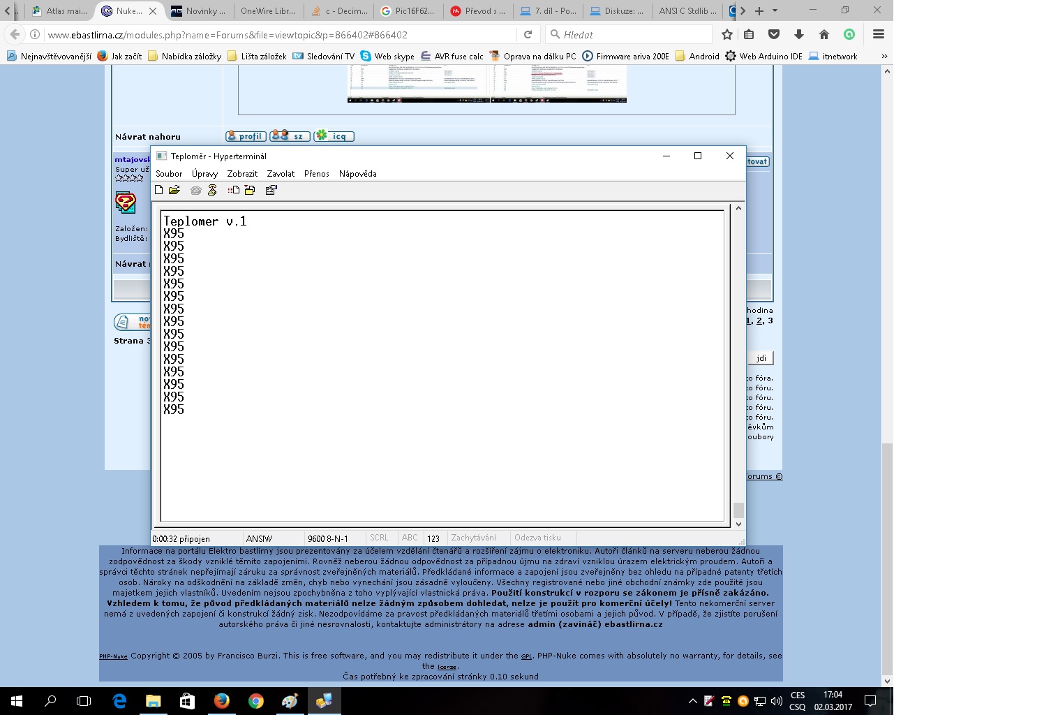

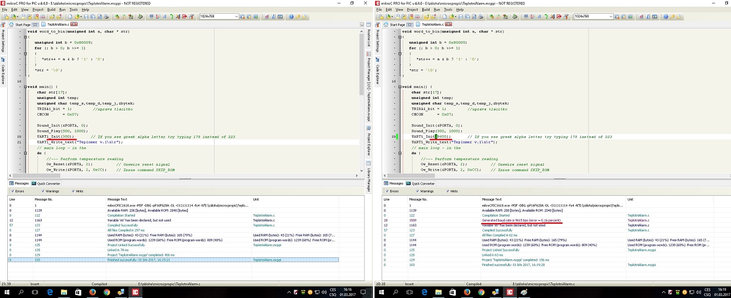

Už jsem došel s vydatnou pomocí nejen od kolegů s tohoto fóra až k tomuto kroku kdy chci zobrazit teplotu čidla v hyper terminálu pro Win10 na PC.
Problém je nastavení rychlosti sériové linky.Když dám 9600 tak v logu překladače je nepatrná odchylka od nastavené rychlosti,při nastavení rychlosti 300 překladač nic nenamítá vyzkoušeny všechny varianty vis příloha ale bohužel hyper terminál se zasekne co s tým ? díky

V první řadě bych přestal používat Hyperterminal, protože ten je určen primárně na spolupráci s modemem a otravuje s nastavením telefonního čísla, zvedáním vidlice atd. Pro práci s daty na RS232 COM používám Hercules terminál, který se nezasekává, neotravuje s žádným telefonem a umí i TCP a UDP.
Co to znamená "všechny varianty" - bylo laborováno s počtem stop bitů, paritou a s řízením přes stavové signály RS232?

Uart je v pořádku podle mě viz příloha ,ale zatím neví o čidlu že je tam Very Happy a tak krásně mě to v simulátoru fungovalo.Musím se pohrát pull up odporem který je na čidlu doufám že to pomůže.A co se týká té rychlosti napřed jsem v MCU měl Baud 300 a pak jsem přepálil firmware s nastaveným 9600 a zdá se že to funguje .Jinak díky za typ na terminál

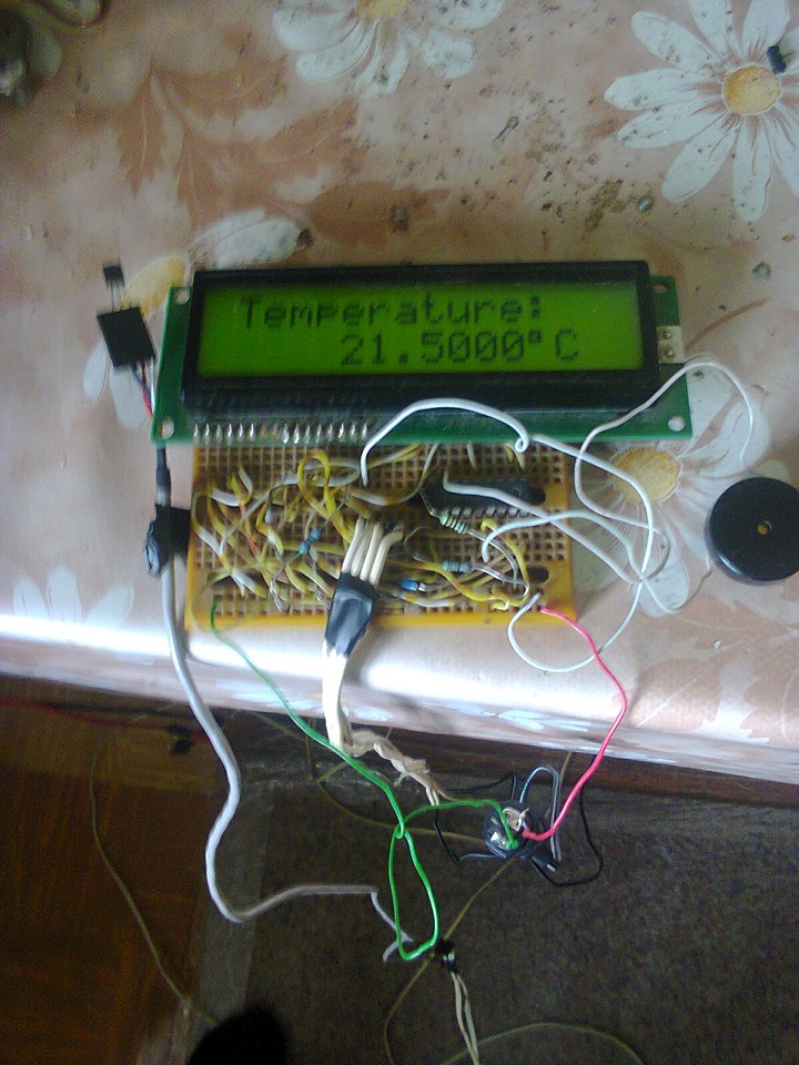

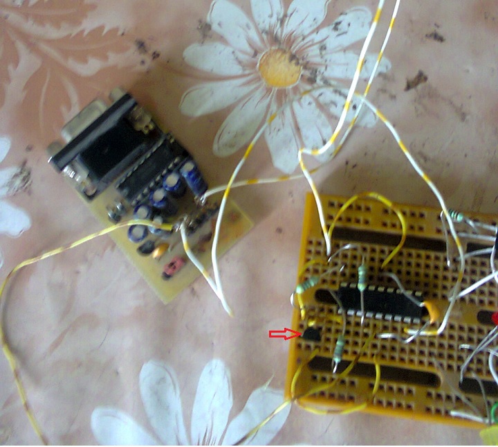

V zapojení na fotografie0233 je výchozí zapojení které mám už delší dobu a pull up rezistor na čidle je 2k7 délka kabelu k čidlu je asi 1.5 metru, mimochodem to čidlo je stejný kus jako je v zapojení které se pokouším rozchodit přenos po sériové lince viz příloha fotografije233.Algoritmus čtení s čidla je stejné - okopírováno,možná je chyba v nastavení rozlišení
DESCRIPTION
The DS18B20 Digital Thermometer provides 9 to 12–b
it centigrade temperature measurements and has
an alarm function with nonvolatile
user-programmable upper and lower trigger points. The DS18B20
communicates over a 1-Wire bus th
at by definition requires only one data line (and ground) for
communication with a central microprocessor. It ha
s an operating temperature range of –55°C to +125°C
and is accurate to
0.5
C over the range of –10°C to +85°C. In
addition, the DS18B
20 can derive power
directly from the data line (“parasite power”), e
liminating the need for an external power supply
v tom zapojení co zobrazuje teplotu na LCD tam je nastaveno ale v zapojení UART nevím jak to nastavit.Kdyby byla chyba tam tak by se ukazovaly nesmysly ale mě zaráží že tomu zapojení UART je šum a fuk jestli je tam nebo není čidlo díky

UART červená šipka ukazuje na čidlo

Pokud je zařízení "šumafuk", zdali tam čidlo je nebo ne, tak zkus celou část program, která se stará o vyčítání čidla, vyhodit a místo ní dej dvě konstanty, které budeš přenášet do PC. Něco jako:
UART1_Init(9600);
UART1_Write_Text("Ahoj, posilam 50 a 70");
k1 = 50;
k2 = 70;
UART1_write (k1);
UART1_write (k2);
Dokud Ti tohle nebude chodit, tak nemá smysl měnit pull-up odpor.
Co se týče použitých příkazů tak jsem si je z hlavy jen tak vymyslel, přizpůsob to syntaxi Céčka a MikroC.
