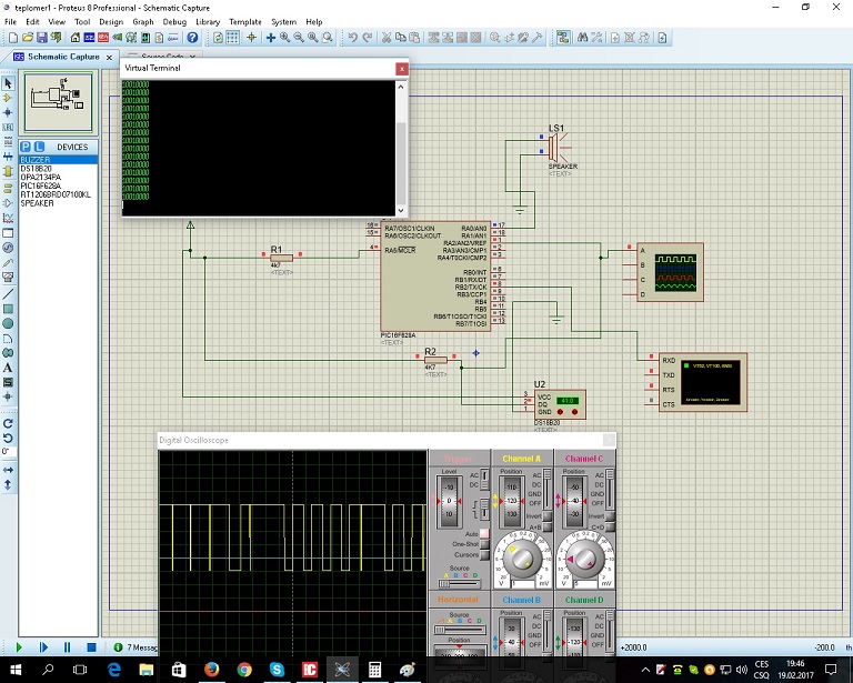

toto jsem potřeboval ale jak ještě to rozšířit na 16 bitů ? protože s čidla DS18b20 leze 16 bitů. díky

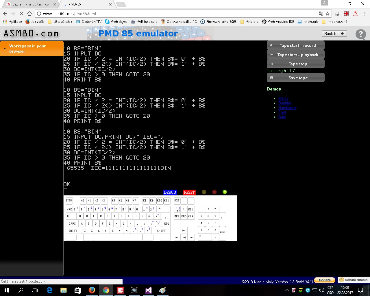

Nepomůžeš mi kde ještě dělám chybu ? předem díky

už jsem našel online emulátor PMD 85 v jeho basicu G mě to funguje

Viac by sa ti hodil kompilator C.

Díky za typy ale pořád nemohu dosáhnout aby ve virtuálním terminálu bylo zobrazeno "1111111111111111" reprezentující číslo 65535,číslo 255 se zobrazuje "11111111" kde může být chyba? díky
Atlan
Založen: May 10, 2004
Příspěvky: 4514
Bydliště: Košice
PříspěvekZaslal: čt únor 23 2017, 19:59    Předmět: Citovat
Zeby preto ze char je 8bitovy.
markoni
Založen: Oct 30, 2006
Příspěvky: 2310
Bydliště: Poblíž Zlína
PříspěvekZaslal: čt únor 23 2017, 20:41    Předmět: Citovat
Zkoušel jsem i
kód:
 unsigned short
a nepomáhá Embarassed Embarassed
Příspěvky: 4145
PříspěvekZaslal: čt únor 23 2017, 20:47    Předmět: Citovat
Jestli to nebude tím, že unsigned short je taky 8 bitů.
markoni
Příspěvky: 2310
PříspěvekZaslal: čt únor 23 2017, 20:58    Předmět: Citovat
Jé já myslel že 16 bitů největší hodnota 65535 dec ,tak jaký datový typ je potřeba?díky
Příspěvky: 4145
PříspěvekZaslal: čt únor 23 2017, 21:00    Předmět: Citovat
Google nefunguje? https://download.mikroe.com/documents/compilers/mikroc/pic/help/arithmetic_types.htm
markoni
Příspěvky: 2310
PříspěvekZaslal: čt únor 23 2017, 21:14    Předmět: Citovat
Tak to mě je to už jasné ,v C plaťí každá ves jiný pes !!!!
