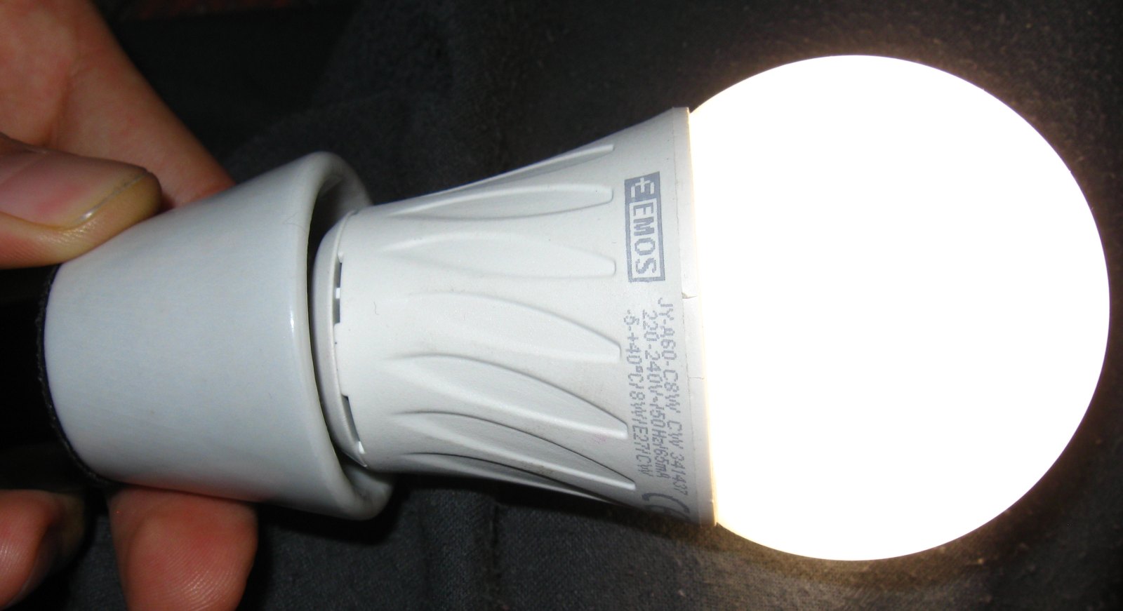

Našel jsem zase ve smeťáku další tři led žárovky Emos tohoto nebo velmi podobného typu. https://picasaweb.google.com/106264218831814439783/EmosJYA60C12WWWLEDBulb
LED čipy jsou zbytečně malé, ale tentkorát byly v pořádku.
První svítila bez závad studeným světlem. Asi se to původnímu majiteli nelíbilo. Druhá potřebovala vyměnit hlavní elektrolytický kondenzátor.

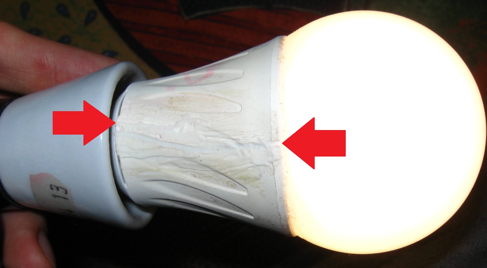

Též bylo nutné zatmelit prasklinu v plastovém pouzdru. Pod ním je totiž chladič spojený s fází. Měnič pro led obsahuje pouze tlumivku, nikoliv oddělovací trafo.
Třetí furt blikala a nepodařilo se ji opravit. Asi byl vadný hlavní IO.

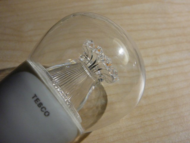

V Tescu teď mají akci 1+1 zdarma na LEDovky. Mají tam zajímavé provedení, LED nesvítí přímo, ale přes světlovod, který velmi věrně imituje svit vlákna v klasické žárovce. Možná to je běžná věc a já jen zaspala dobu, ale ještě jsem se s tím nestkala, jen s různými "kukuřicemi" na 100 způsobů. Už jsem si koupila dvě "svíčky" 5,5W s E14 za 65,90 Kč a dvě klasické baňky s E27 taktéž 5,5W za 65,90 Kč. Nedělám si iluze o nějaké velké trvanlivosti, ale ta vyzařovací charakteristika mě fakt nadchla. Svítí ta korunka na konci světlovodu. LEDovkama na fotce jsem nahradila v kuchyni 40W bodovky a svítí srovnatelně, ne-li lépe. Barevná teplota také odpovídá uváděným 2700K. Neber to, za 33 Kč Smile

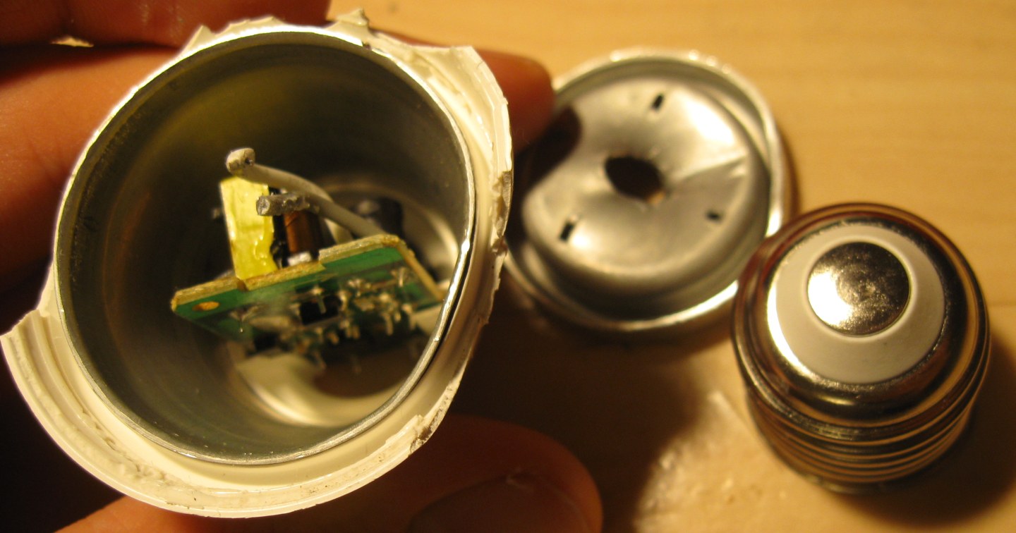

A kuchnul jsem to 11W Livarno z Lidlu, kterou jsem našel ve smeťáku. Měnič byl poddimenzovaný, místo trafa měl jenom tlumivku. Asi se upekl. Neopravitelné, byl zalitý v jakési gumě, kterou jsem vyrejpal. A závit E27 byl ze strašně měkkého a tenkého plechu, takže se mi rychle zkur\/il. Jenom ten LED modul byl docela v pofhodě a rovněž hliníkový chladič byl docela dobrý.

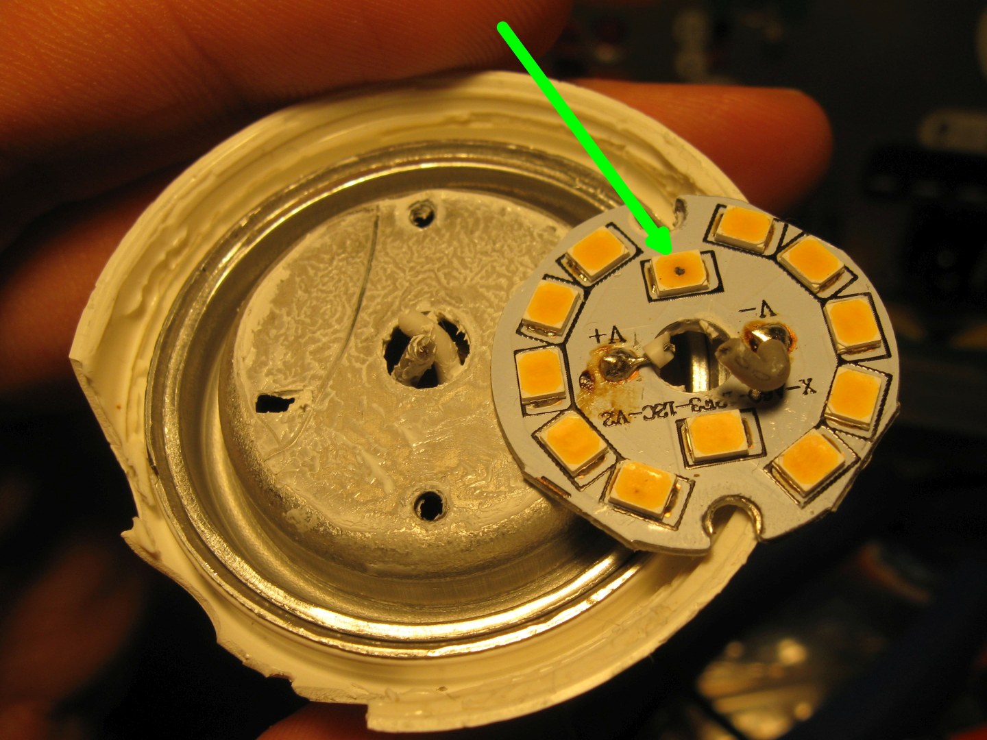

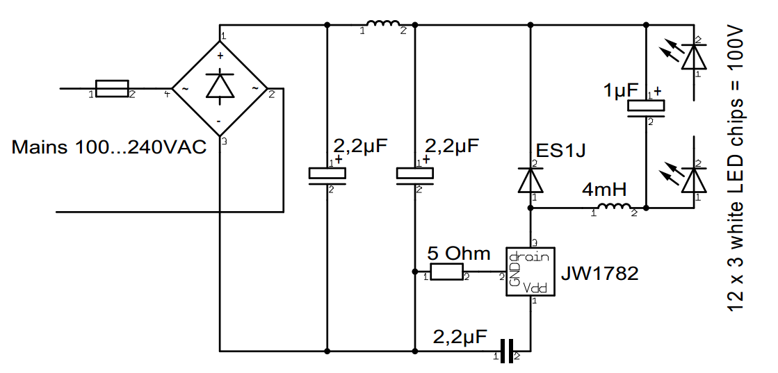

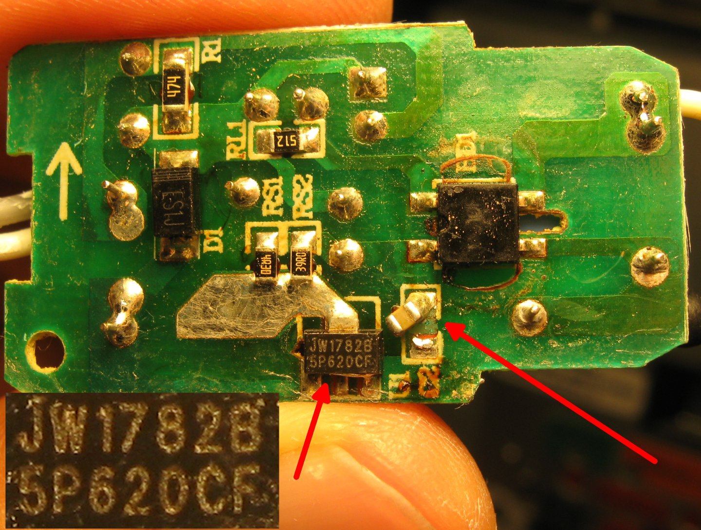

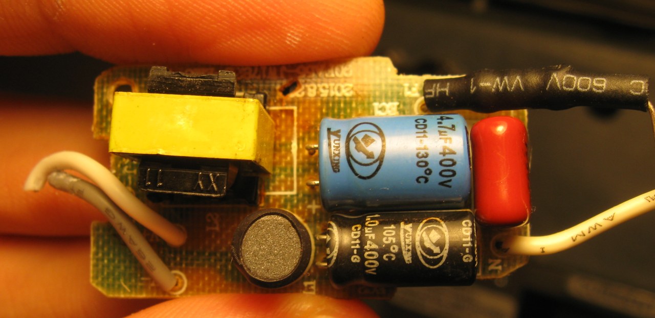

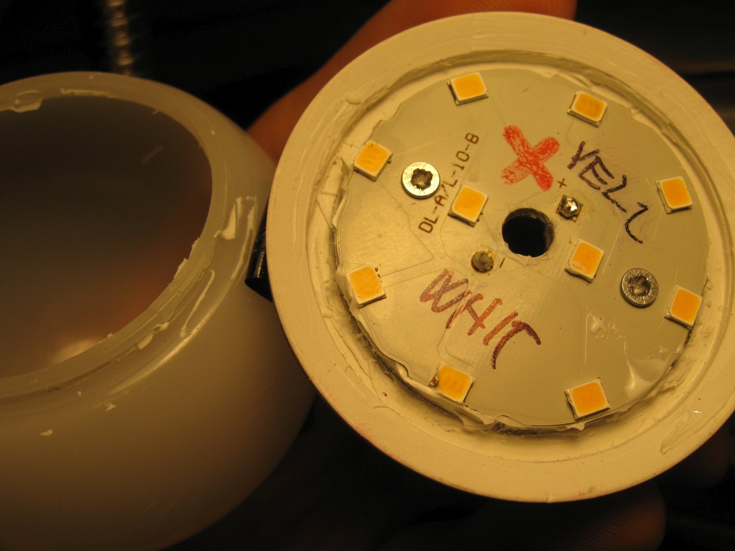

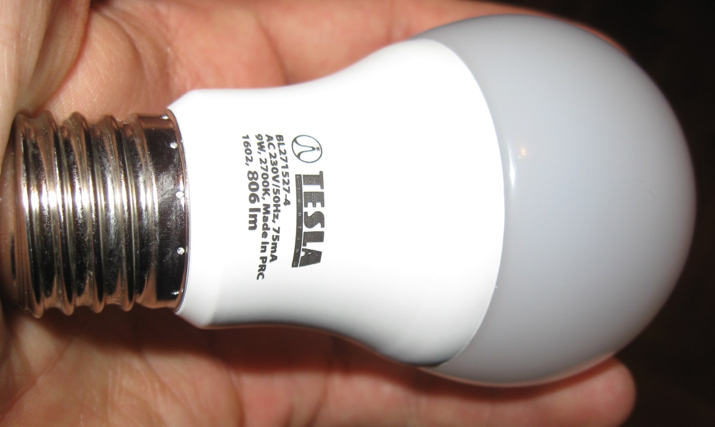

Rozebral jsem vadnou LED žárovku Tesla Lighting. Upekla se jedna LED na modulu. Celý výrobek je velmi lehký. Původně jsem podezíral špatné chlazení LED modulu, ale po rozkuchání jsem objevil špatně zapájený kondenzátor na měniči. To byla asi hlavní příčina závady. Když měnič neběžel, tak se na LED modul mohl dostat moc velký proud. Celkový dojem je špatný. LED žárovku Tesla Lighting si raději nekupujte.

Jedná se asi o tuto firmu. http://www.tesla-lighting.cz/ Jejich LED žárovky bývají v prodeji v Bauhausu.

Viz spálenou LED.

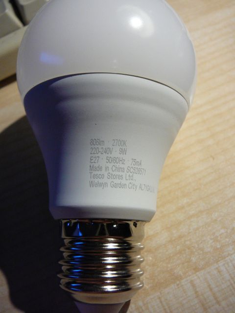

Ta vypadá jak LEDovka z Tesca, co jsem si koupila minulý týden. Svítí "jako kráva". Dala jsem jí do jídelny místo 24W zářivky a svítí asi jako ta zářivka po 5 minutách svitu, jestli ne víc. Možná jsem si měla koupit slabší. No aspoň vím, co mám čekat uvnitř.
