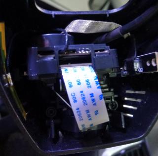

PříspěvekZaslal: út leden 31 2017, 13:00    Předmět: Citovat
Tak jsem kameru kuchnul, šlo to bez problému.
myslíš, že by to tam šlo narvat?

Příspěvky: 33956
PříspěvekZaslal: út leden 31 2017, 17:36    Předmět: Citovat
JŮŮŮŮŮŮŮŮŮ - tam je místa že by se tam dalo tancovat skupinový break-dance !!!! Musíš najít místo, kde je na desku připojený napájení a buď na ty původní plošky nebo "do vzduchu" těsně před ně zapojit to co jsem říkal - tlumivku na požadovanej odběr do série a za ni paralelně k měniči slušně velkej elektrolyt jako filtrační.

Příspěvky: 33956
PříspěvekZaslal: út leden 31 2017, 19:13    Předmět: Citovat
Tlumivku například něco z tohohle rozpisu: http://www.ges.cz/cz/elektronicke-soucastky/jadra-indukcnosti/tlumivky/axialni-tlumivky-typ-smcc/SAGA5.html - pohlídat si, aby nebyl překročenej povolenej proud tlumivkou - pak ale stačí klidně dát dvě paralelně - a kondík doslova NEJVĚTŠÍ CO SE TAM ROZMĚROVĚ VLEZE.
