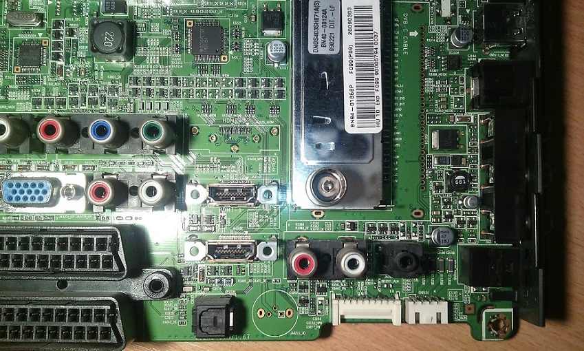

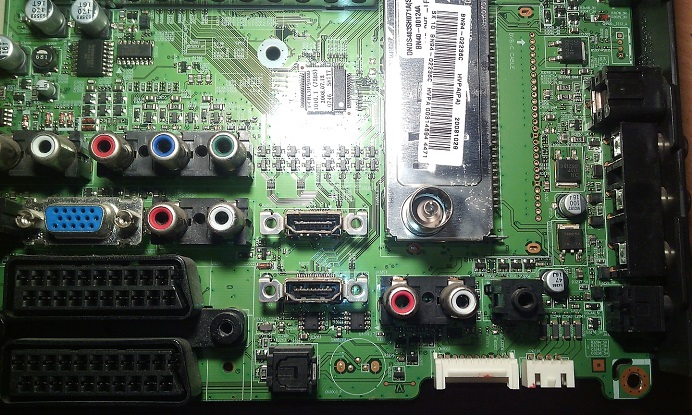

PříspěvekZaslal: út leden 10 2017, 22:38    Předmět: Citovat
Tranzistor dorazí zítra, tak jsem dnes obě tv otevřel a zjistil, že každá má část řešenou ve výše uvedeném tématu řešenou jinak. Na 40LE je to podobné, 2 dvojité diody a 1 npn tranzistor, typ 32LE tam má jen asi 5 dvojitých diod BAV99 - viz fota.
Na táni jsem od té 32 SM nenašel a na rusácích jsem řešení uvedené závady zatím také hledal marně (přiznám, že s azbukou se dost trápím, i když ji do mě hustili 11 let ).
Za jakékoliv mírné postrčení předem děkuji.

Hlášení: tv 32" závada (nepravidelně se snižuje hlasitost až na "0" a pak se stále ještě pokouší snižovat) odstraněna - na bočním panýlku svod na mikrospínači "volume + ", vyměnil jsem za jiný, test ca 12hod a uroveň hlasitosti se nezměnila.
Dnes zadekluju a zítra se podívám na tu 40". Přeji všem hezký víkend.
