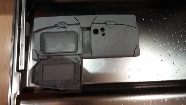

Zdravím, umývačka Whirlpool ADP 4737IX nesignalizuje minimálnu hladinu leštidla. Predpokladam, že tam sa tam nachádza plavák. Na obrázku je na pravej strane zásobník na leštidlo. Nemá niekto skúsenosti ako to vyčistiť? Nechcem kupovať celý blok.

Pro kontrolku na panelu slouží senzor za 387,- (bez celé té krabičky, jen ten senzor) https://www.servis-whirlpool.cz/nahradni-dily-mycky/ostatni/senzor-lestidla-2/ Mechanická kontrola je ta čočka vedle nádržky.
Při pokusu s vodou, to při přeplnění protéká kolem krabičky, takže propláchnout to jde.

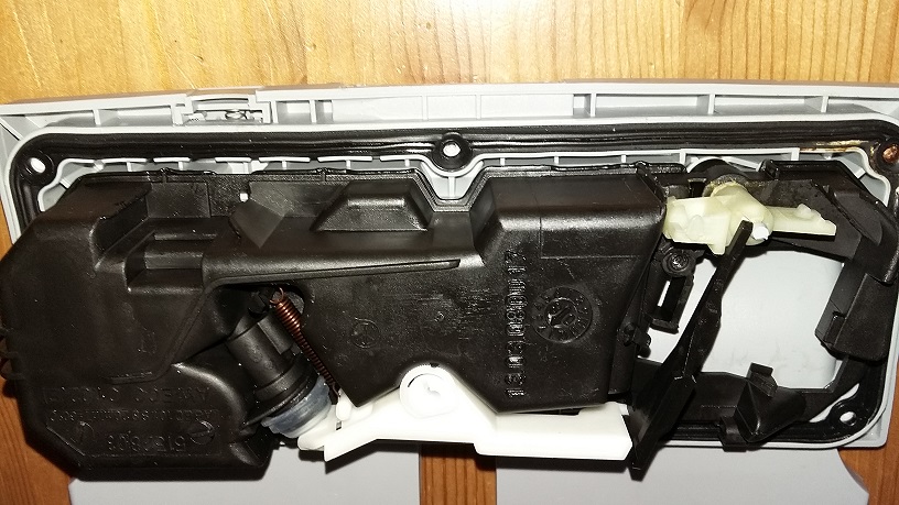

Na webu píšou reed contact, snad to vypadá takhle: http://www.directrepair.fr/contact-reed-481227158184-whirlpool.html , každopádně pokud to je reed contact, tedy jazýčkový kontakt, kolem něhož běhá magnet, tak by to mělo jít rozebrat a magnet rozhýbat, samotný jazýčkový kontakt by měl vydržet prakticky všechno.

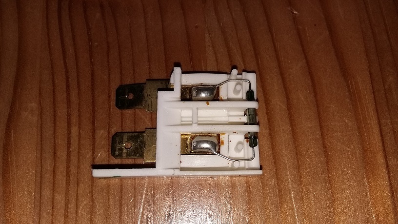

Snímač som odinštaloval, skontroloval pomocou magnetu, ten je v poriadku. Dávkovač leštidla som niekoľkokrát prepláchol prúdom horúcej vody a nalial ocot, ktorý som tam nechal pôsobiť. Toto som niekoľko krát zopakoval. Bolo vidieť, že sa vyplavil "sliz". Vodu som nalieval cez otvor, kadiaľ sa lieva leštidlo. Predpokladám, že tam je plavák. Ak som celým kusom zatriasol bolo počuť, ako sa plavak naráža do vrchnej a spodnej polohy. To bol znak, že sa uvolnil.
Zatiaľ nízku hladinu leštidla zobrazuje správne.
