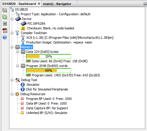

S PICama jo, ale s Cčkem týden. V assembleru mám konstanty v programové paměti prostě jako literály. Nemám je definovaný jako proměnný.

Konečně jsem pochopil, na co se ptáš. Smile Prolezl jsem celou složku projektu, ale asm jsem neobjevil.
Možná to dělá pomocí registrů pro nepřímý adresování FSR a INDF, ale je pravda, že neznám jak nastavit pointer FSR na programovou paměť. Ani v datasheetu o tom nic nepíšou. Vůbec by mě nenapadlo o tom přemýšlet, dokud jsi se nezeptala.
Zkusil jsem ještě jednou nadefinovat:
unsigned char *test = "test promenne ulozene v programove pameti PIC16F628A";
a po zkompilování se zabraná datová paměť zvětšila a o 1 B, programová o 53 B.
Pokud dobře počítám, tak to sedí, včetně té nuly na konci. Proč se zvětšila datová o 1 B nevím, tipoval bych ten pointer, ale nesedí mi velikost, měly by to být dva B. Confused

A jseš si jistý, že to je v programové paměti? Není to v EEPROM paměti? Programová paměť má přece 14 bitů na slovo, tak by to nezabíralo 53 bytů ale (2x?) víc. EEPROM má 8 bitů na slovo a navíc má velikost méně než 256B, takže stačí 8 bitový pointer.
Edit: Na netu píšou: The compiler implements ROM arrays with an ADDWF PC instruction followed by a series of RETLW instructions. To read an array element, the compiler places the index in the W register and generates a CALL to the start of the array. The compiler then adds the W register to the program counter and a RETLW returns the value in the W register.
Pak by ten 52 znakový string musel zabírat víc než 53 bytů.

PříspěvekZaslal: so prosinec 10 2016, 13:21    Předmět: Citovat
EEPROM tu vůbec nepoužívám, dost pochybuju, že by ji ten překladač začal používat sám od sebe. Má to takovejto hezkej ukazatel, tak leda že by kecal.
Třeba se to v té programové ukládá kontinuálně za sebou po osmi bitech, kvůli šetření místem. Smile Nepravděpodobný, vím.

PříspěvekZaslal: so prosinec 10 2016, 13:23    Předmět: Citovat
Aha, takže ten string nezabírá 53 bytů ale 53 wordů, tj. 53x 14bitů. Ukazatel je ve wordech.

PříspěvekZaslal: so prosinec 10 2016, 13:24    Předmět: Citovat
No jasně, moje věčná chyba.
Tak koukám, že jsi to už našla, jak to dělá. Uvědomil jsem si, že toto vlastně používám taky. Mám tabulku a v ní uložený hodnoty, který čtu pomocí CALL a RETLW. Já programuju tak málo, že skoro s každým projektem si musím osvěžit zapomenutý základy.
