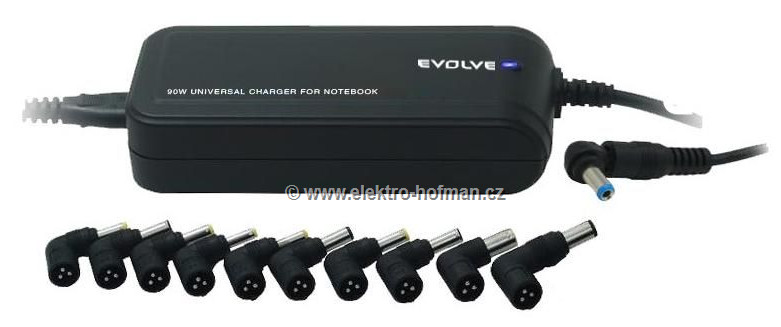

Jestli je mezi výměnným konektorem a napaječem 2 pinový konektor, napaječ neumožňuje volbu napětí a je jen pro notebooky s napájením 19V. Tří pinový konektor mezi výměnným konektorem a napaječem umožňuje volbu napětí - na třetím pinu je ve výměnném konektoru rezistor, podle jeho velikosti se nastaví v napaječi výstupní napětí. Třípinový konektor na straně k notebooku mají některé HP a DELLy ale z jiného důvodu.

Ako napisal dreamer, napatie sa nastavuje odporom (3. pin proti zemi) v tych vymennych konektoroch. Ten odpor odpadne (pripadne sa to cele rozpadne) tak po roku pouzivania... Takze lepsie je kupit spravny originalny zdroj na inzerat, od nefunkcnych notebookov ich maju ludia plno.

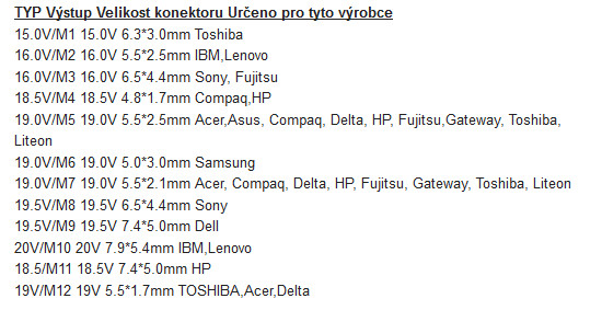

Tak třeba tady: http://www.elektro-hofman.cz/cz-detail-874902-zdroj-notebook-evolveo-global-lite-dc-15-20v-max-90w-usb-5v-1a.html
je univerzální adaptér pro notebooky.
Na obrázcích je vidět, jak je mezi adaptérem a výměnným konetorem použit 3pinový konektor. Jeden pin je výstup plus, druhý je výstup mínus a třetí je řídící - podle (zřejmě) rezistoru uvnitř výměnného konektoru se nastaví výstupní napětí adaptéru. A výstupní konektor použiješ takový, jaký potřebuješ jednak podle velikosti a druhak podle napětí.
Takže odpověď na Tvoji původní otázku: ano, adaptér si může "automaticky" zjistit, jaké napětí má dávat na výstupu.
Otázkou je co se stane, když třetí vývod mezi výměnným konektorem a adaptérem bude mít špatný dotek. Pokud je výrobce rozumný, tak se napětí sníží. Ale kdo ví.
Petr
