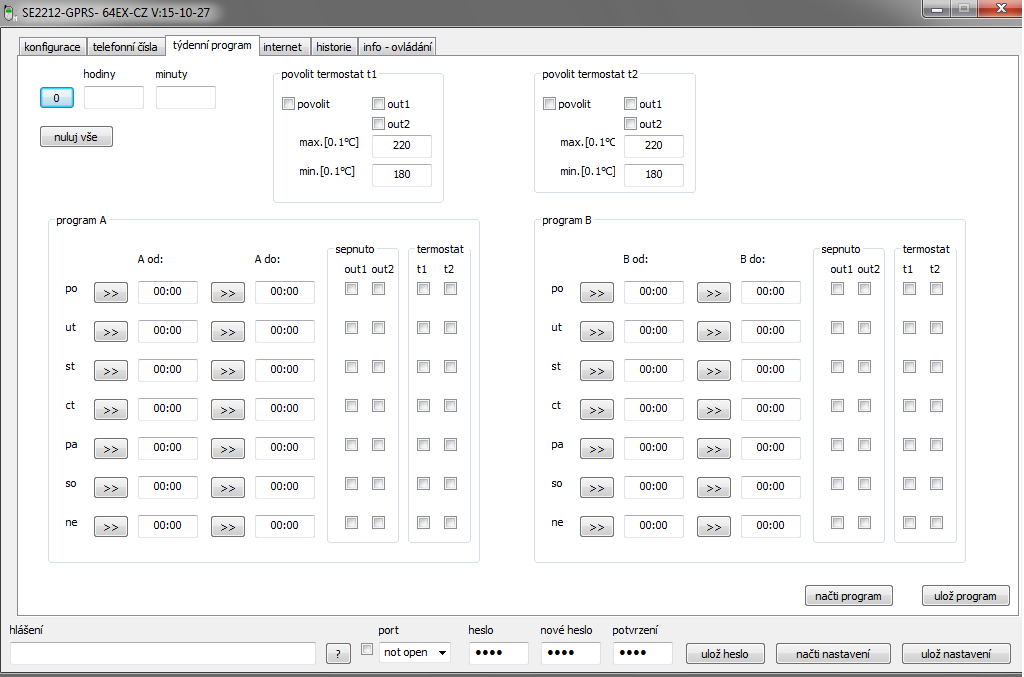

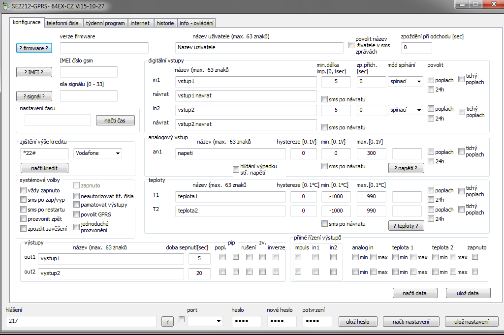

Nedávno jsem našel GSM komunikátor SE2212X. Dva výstupy, dva digitální vstupy, 1x analogový vstup, 2x vstup na teplotní čidlo Dallas DS18B20. Týdenní programovatelný termostat, konfigurace přes USB nebo dálkově přes GPRS. Za 15 stovek docela dobrý...
