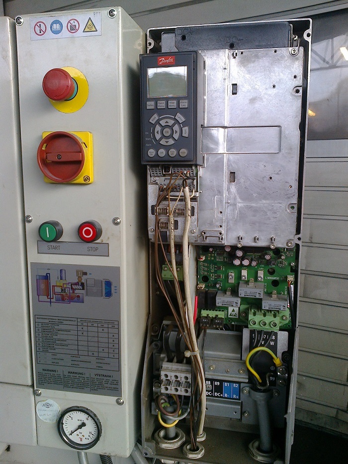

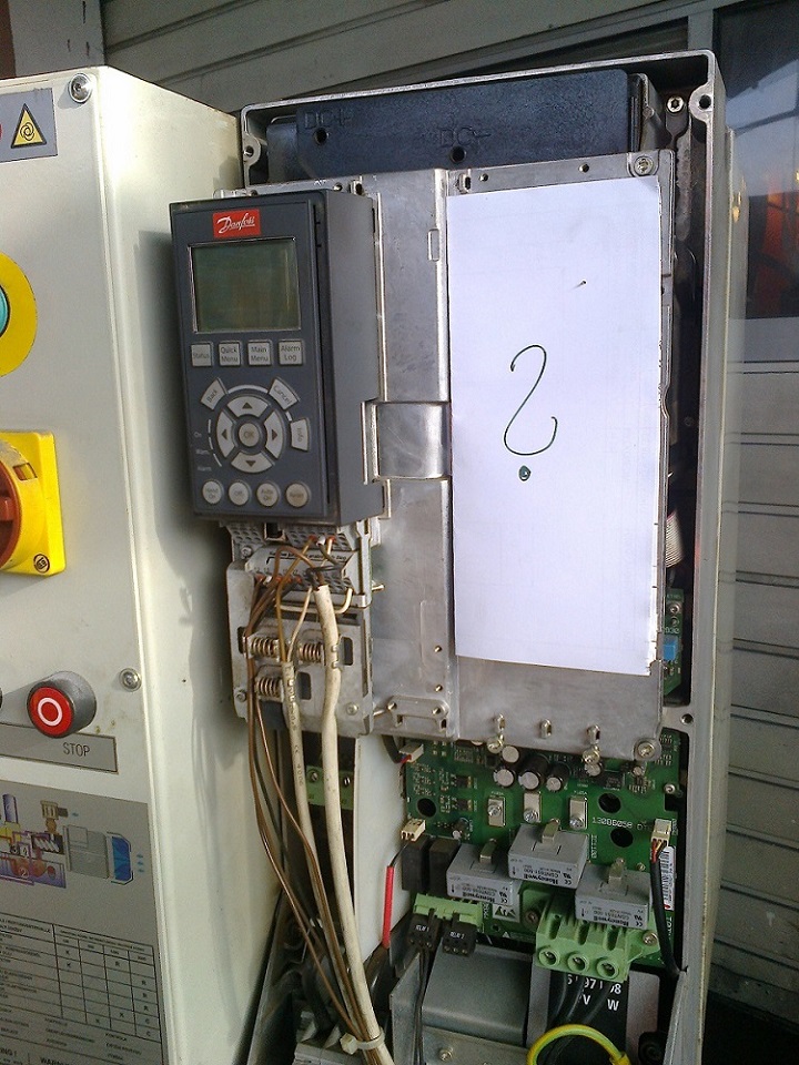

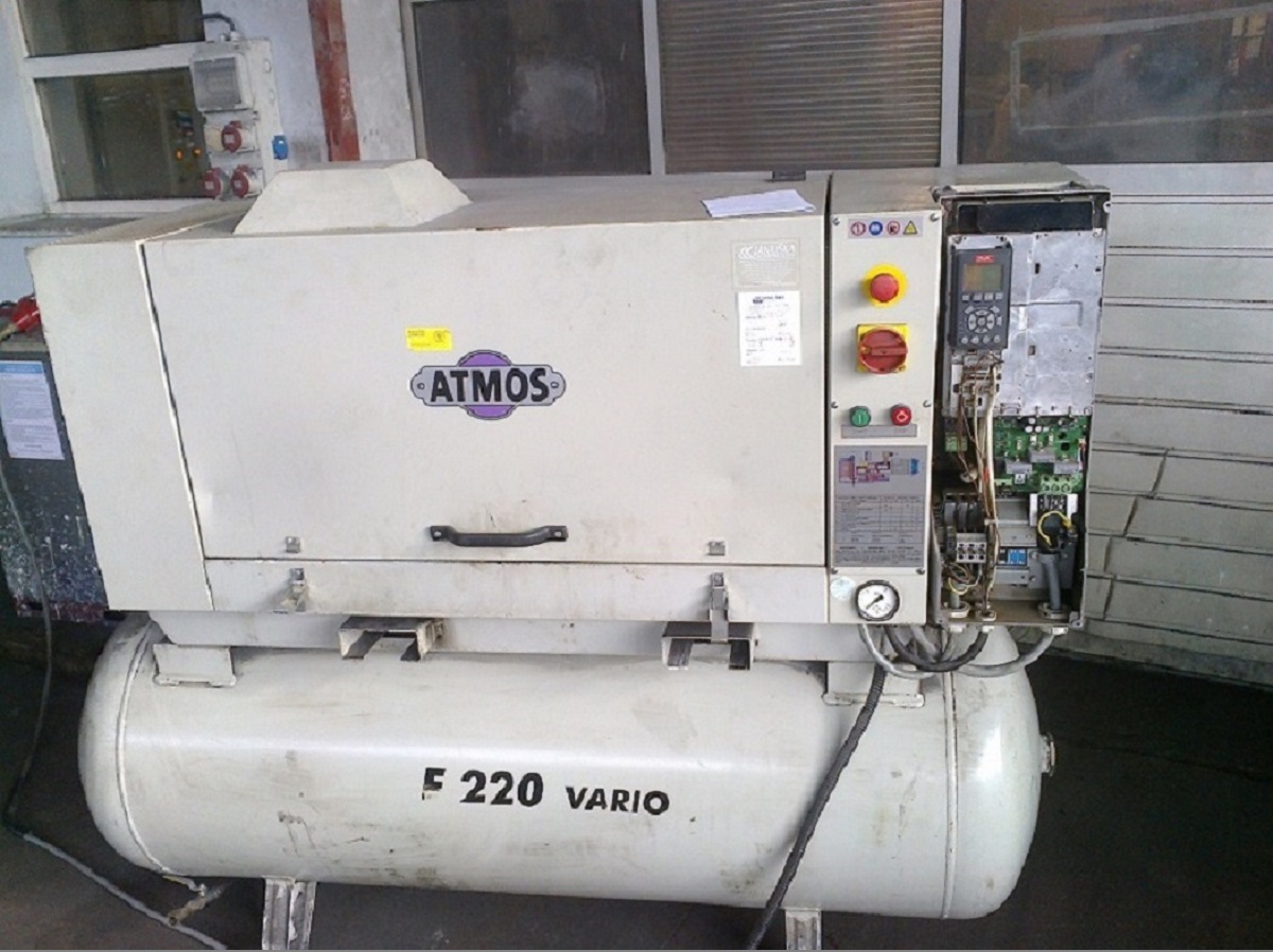

Zdravím všechny zúčastněné,měl bych dotaz na kompresor ATMOS-ALBERT E220 Vario s řídící jednotkou DANFOSS FC 302.Je elektronika kompresoru kompletní nebo ji část chybí?Po připojení naběhnou ventilátory,display i ovládání není funkční.Kompresor byl po dlouhé době vytažen ze skladu,kdy byl naposled v provozu nevím.Díky za pomoc

myslim ze tam nič okrem krytu nechyba

Kryt samozřejmě(ten mám),ale v úrovni vodorovného prolisu té volné hliníkové základny má display konektor,kterým by případně nějaký doplněk mohl být propojen.Navíc ve spodní části hliníku jsou-byly dva šroubky jen na kousek našroubované,tak bych řekl ,že by to snad nemuselo být komplet.

Najdi návod na 302 a projdi to. Pokud je na něm šťáva, není důvod, aby neběžel displej.

Tak teď k tomu mám dokonce i všechny papíry,co k tomu byly.Dle schématu je to komplet.Ten kompresor byl odkoupen po nějaké exekuci,ve skladu byl nějakých pět let a nikdy u současného majitele nejel.Tak bych řekl,že bude něco s firmware toho Danfossu.Takže směr nějaký servisák.

To se mi nezdá. Určitě v tom bude nějaká blbost. Jinak jestli chceš kontakt na servisáka danfossu tak napiš.
