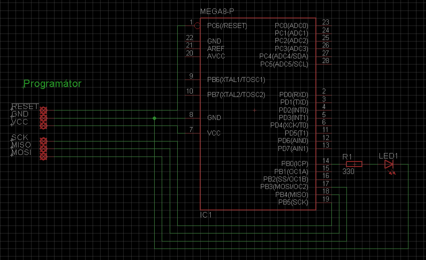

Mara88
Založen: Sep 30, 2016
Příspěvky: 38
PříspěvekZaslal: po říjen 10 2016, 20:17    Předmět: Citovat
takže mám zkusit na pb6 a 7 připojit krystal? jinak mám toto zapojení připojené natvrdo na usbasp

FHonza
Založen: Nov 20, 2012
Příspěvky: 1454
PříspěvekZaslal: po říjen 10 2016, 20:54    Předmět: Citovat
Připoj krystal, nezapomeň na 2x 22pF k němu. Ještě bych na Reset dal pull-up odpor cca 10k.

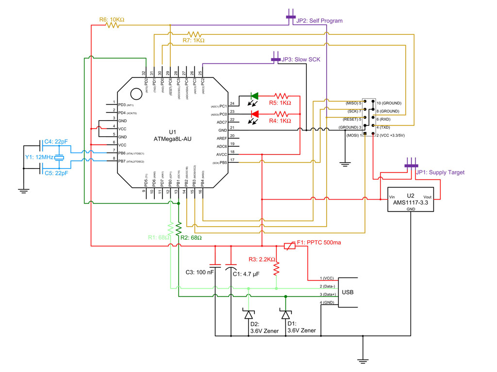

PříspěvekZaslal: st říjen 12 2016, 10:31    Předmět: Citovat
já se tomu nebráním, opravdu:-)
Command: E:\AVRDUDE\avrdude.exe
Arguments: -p m32 -c usbasp -P usb -U flash:w:"$(ProjectDir)Debug\$(TargetName).hex":i
ted se dívám, že to je argument pro atmega32, tam ale žádná volba B není, mám teda použít argument pro atmega16
-c usbasp -p atmega16 -B12 -U flash:w:”$(ProjectDir)Debug\$(ItemFileName).hex”:i
nebo nějakej jinej?
jinak dal jsem schéma programátoru, jo JP3 mám, večer zkusímSmile

FHonza
Příspěvky: 1454
PříspěvekZaslal: st říjen 12 2016, 11:28    Předmět: Citovat
Koukám na to schéma a "slow SCK" je u Tebe JP3. Takže zkus zapnout JP3 a ne JP1 (to zapnout, aby byl procesor napájen z programátoru).
Shrnutí Tvého programátoru:
JP1: řídí zda je programovaný procesor napájen z programátoru (v originále JP3)
JP2: možnost upgradovat firmware
JP3: snižuje frekvenci SCK když je "zapnut" ˇ(v originále JP1)

FHonza
Příspěvky: 1454
PříspěvekZaslal: st říjen 12 2016, 14:23    Předmět: Citovat
AVRdude i s grafickou nadstavbou. Stačí někam rozbalit, netřeba instalovat. Funkční ve Win 7, Win 10 x86 i x64, vyzkoušeno. Předpokládám, že samotný driver pro USBasp máš nainstalovaný.
Určitě ale zkontroluj ty JP1 a JP3. JP3 propojen, JP1 nesmí být volný (označení dle Tvého programátoru, ne dle původního).
