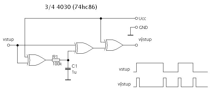

Pokud potřebuješ impulz v obou případech (při zapnutí i při vypnutí), pak můžeš použít následující zapojení. Délka impulzu je dána konstantou R1C1 (např. 0,1s). Wink

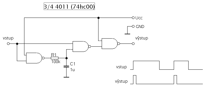

Jedná se o 5V. Jde o ovládání programátoru. Kdy programátor mám řízen propojením 2 kontaktů. Potřebuji impulz(sepnutí 2 kontaktů) pouze na náběžnou hranu. Když mi bude reagovat i na rozepnutí(sestupnou hranu) tak mi to poběží ve smyčce Confused
Příspěvky: 13896
PříspěvekZaslal: út říjen 04 2016, 13:32    Předmět: Citovat
V tom případě stačí zaměnit ex-or za nand. Wink
edit: Je to principiální zapojení. V praxi bude třeba blokovat napájecí napětí Ucc a popř. použít integrační RC člen na vstupu, aby se příp. krátké rušivé impulzy (např. zap./vyp. trafopájky) neobjevily na výstupu.
