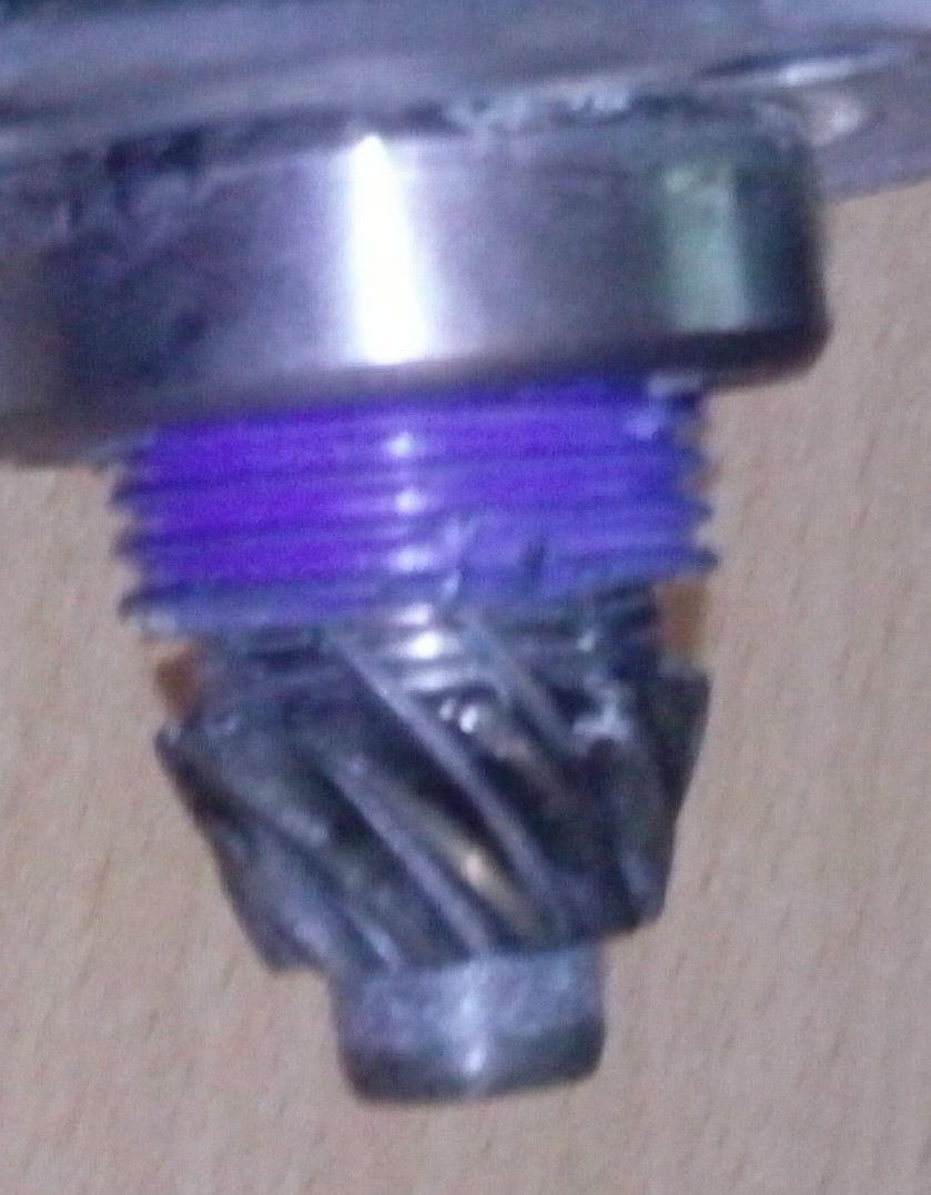

Čau potřebuju poradit jak stáhnou z rotoru pastorek převodů a dále ložisko

PříspěvekZaslal: ne květen 31 2015, 20:18    Předmět: Citovat
Tady je fotka

hakamusai

PříspěvekZaslal: ne květen 31 2015, 20:43    Předmět: Citovat
Na tý fotce toho není moc vidět,ale tipuju,že z čela hřídele bude pod pastorkem zajišťovací kroužek,nebo něco z druhý strany pod pružinou.Hýbe se ten pastorek při zatlačení axiálně ? Zkoušel jsi kouknout pod odtaženou pružinu ? Jak to vypadá ?

PříspěvekZaslal: ne květen 31 2015, 20:51    Předmět: Citovat
právě že žádnej zajištovací kroužek jestly myslíš pružinou to modro fialový tak to je prachovka axialně se nehejbe

PříspěvekZaslal: ne květen 31 2015, 20:53    Předmět: Citovat
Pastorek je pouze nalisován, nebo se nasadí po ohřátí zatepla.
Já to řeším tak, že ho říznu flexou a dávám nový, včetně toho
modrého těsnicího kroužku a ložiska.

Příspěvky: 6989
PříspěvekZaslal: ne květen 31 2015, 21:10    Předmět: Citovat
Obávám se, že toto je typické řešení stylem uděláme to tak, aby to šlo snadno vyrobit a nešlo opravovat. Pastorek bude na hřídelce nejspíš zalepený, protože obrázky náhradního rotoru na webu ukazují konec hřídelky prostě válcový. Takže jedině ohřát, až povolí lepidlo a stáhnout. Odnese to zcela určitě prachovka, takže je třeba zjistit, zda se dá sehnat nová. A musí to jít rychle, nesmí se vedením tepla hřídelkou poškodit kotva. Až bude vše dole, zbývá sundat ložisko. To půjde také skvěle, protože se za něj nedá dostat stahovákem. Podobné případy řeším tak, že vnější kroužek ložiska rozlousknu ve svěráku, odstraním klec s kuličkami a vnitřní kroužek odbrousím na brusce z jedné strany až těsně k hřídelce, potom vezmu kroužek lehce do svěráku a stáhnu. Pokud je dostatečně odbroušeno, kroužek v místě odbroušení praskne a jde stáhnout snadno. Kotvu si při broušení celou zabal do mikrotenového sáčku, ať není plná pilin z broušení. Před tím vším je třeba dobře proměřit polohu pastorku a ložiska, až se bude montovat zpět, je třeba hloubku nalisování přesně dodržet, nejsou tam obvykle dorazy. Vhodné lepidlo na pastorek by snad mohlo být epoxy. S tím lepením si nejsem u tohoto modelu jist, ale předpokládám to, snad to potvrdí či vyvrátí někdo, kdo tento typ řešil.
Edit: pokud je to pouze za tepla nalisované, tak jedině, jak je doporučeno výše, říznout a nový pastorek.

PříspěvekZaslal: ne květen 31 2015, 21:19    Předmět: Citovat
o kotvu nejde je proražená jen sem chtěl sundat puvodní pastorek a prachovky a použít je na navou kotvu s novejma ložiskama

PříspěvekZaslal: ne květen 31 2015, 21:32    Předmět: Citovat
Neprodávají to náhodou kompletní ? -když je to problém rozebrat.Jinak na lepení doporučuju NOVADURIT na nerozebiratelný spoje.Jde to rozebrat jedině ohřátím a na lisu.

PříspěvekZaslal: po červen 01 2015, 5:16    Předmět: Citovat
Tak bych rozlomil ložisko jak píše zaky (také to tak dělám ) a v místě ložiska rozbrusem hřídel uřízl . No a z toho konce hřídelky půjde ten pastorek vylisovat dobře .

PříspěvekZaslal: út září 13 2016, 8:20    Předmět: Citovat
Ja som menil na EBU 15B nový rotor a použil pôvodný pastorok, plastový šnek, ložisko a aj plech na upnutie ložiska. Pôvodné veci z rotora som zdemontoval tak, že som druhou karbobrúzkou odrezal hriadel rotora v mieste chladiaceho vetráka, ktorý som vlastne zničil a potom som stiahol plech, ložisko a nakoniec vyrazil ozubený pastorok.
Montáž bola za pomoci mrazničky, kde som schladil nový rotor s už osadeným plechom a ložiskom. Pastorok s nasadeným plastovým šnekom som zohrial vo vriacej vode a pomocou pripravenej lisovacej trubky som ho narazil kladivom na doraz. Vedenie pri montáži zabezpečuje dvojitý priemer na pastorku.
