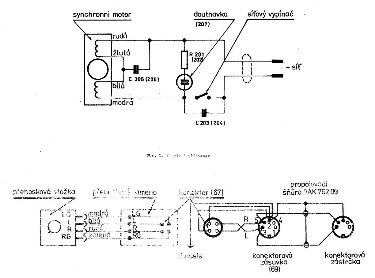

Zdravím všechny,
po letech jsem oprášil starý gramofon NC470 a zjistil jsem,že se talíř točí vyššími otačkami,než by měl. Napočítal jsem cca 41/min. Samozřejmě přepnuto jsem měl správně na rychlost 33.
Mechanicky vypadá vše ok,tak jedině mě napadá motor. Dají se u tohoto motoru nějak seřídit otáčky?

. . . a před léty hrál ten gramec normálně ?
nějak se mi to nezdá, pokud připojíš motor tohoto stroje k rozvodné síti o kmitočtu 50 Hz musí se točit správnými otáčkami.
jinak si myslím, že je vyměněná řemenice nebo jiný řemínek . . .
ikdyž jiný řemínek by takhle velkou změnu v otáčkách asi neudělal . . .
co chceš tady nastavovat ?

Nejsem si jistý, jestli hrál dříve normálně,nicméně ten gramec máme v rodině od novoty a hrávalo se na něm dost a nikomu rychlost divná nepřišla.
Pamatuji si,že jsem tam měnil ten rozběhový kond. Původní byl mrtvý. Kdyby tam byla špatná hodnota kapacity, mohlo by to mít vliv na otáčky?

ten kondík je tam jen na rozběh, když ho vyhodíš, neroztočí se to . . .
ale když to roztočíš prstem, tak potom se bude motor normálně točit

Výměna řemínku neučuní s otáčkama nic, rozhodně je nedokáže zrychlit. Pokud má řemínek dostatečnej přítlak, je poměr otáček určenej poměrem průměrů řemenic. Jediný co může nesprávnej řemínek způsobit, je snížení otáček při moc velkým průměru řemínku - protože začne na řemenicích prokluzovat. Stejně tak může snížení otáček způsobit příliš krátkej řemínek, kterej vytváří nadměrnou boční sílu na ložiska a tím i nadměrný tření v nich - hlavně v tom bronzovým futru, ve kterým je uložená osa talíře.
Jediná příčina, která by mohla způsobit ZVÝŠENÍ otáček talíře by bylo (jakýmkoliv způsobem učuněný) ZMENŠENÍ průměru subtalíře (slouží zároveň i jako velká řemenice převodu) anebo ZVĚTŠENÍ průměru řemeničky na motorku = v obou případech ZMĚNA PŘEVODOVÝHO POMĚRU MEZI MOTORKEM A SUBTALÍŘEM.
Jestli chceš, mám oskenovanej servisní manuál NC470/NAD5120, když mi dáš do SZ mailovou adresu, pošlu ti ho - má to asi 16MB...
EDIT & P.S. najednou: ještě se mrkni při sejmutým hlavním talíři, jestli náhodou není řemínek pořád ještě na větším průměru řemeničky (pro 45 a 2/3 RPM) a jen není pohyb celýho převodu něčím brzděnej... To by i vysvětlovalo ty otáčky kolem 40 - 41 RPM...

Jestli není řemínek v nějaké mezipoloze. To mechanické přepínání mezi řemenicemi není úplně šťastné.
Příspěvky: 34310
PříspěvekZaslal: út červen 21 2016, 15:48    Předmět: Citovat
NC470 má asi jako jediná plochej řemen - zbytek gramců používal řemínek se čtvercovým průřezem ...

Takovou vadu dokáže řemínek, který jede po rantlu řemeničky.

Tiež mi to tak išlo...musel som vycentrovať motor v zavesení..

Sundej talíř a mrkni na řemeničku. Je to ale na pružinách, takže po odlehčení se subtalíř zvedne a řemen může spadnout...
