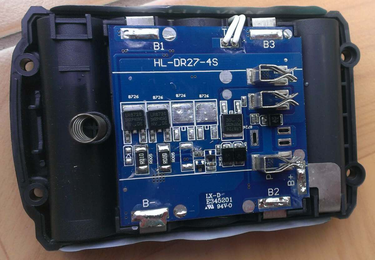

Rozdělal jsem pro zajímavost baterii z aku vrtačky "značky" Fieldmann (Li-Ion 14,4V, pořizovací cena komplet v kufru cca 1500Kč) a je tam takovýto balancer.

Podle mě to není balancer ale ochraný obvod už podle zapojení FETů, chrání před vybitím článků pod hranici a zas chrání při nabíjení, ale dobrý furt lepší něž surově sériové články.
Je to tohle ale ve výkonější verzi http://www.ebay.com/itm/PCB-Charger-for-4-Packs-3-7V-Li-ion-Li-Lithium-18650-Battery-Rechargeable-2-3A-/261191600168
Pokud by to byl balancer muselo by tam bejt víc tranzistorů.

mě by se právě nějaká ta výkonnější verze hodila pro zamýšlené předělání NiCd na Li-Ion u starší akuvrtačky, ale na ebay jsem našel jen toto http://www.ebay.com/itm/5-6-or-7-cells-20A-w-balancing-Li-ion-Lithium-18650-Battery-In-Out-Protection-/111091669495 to je ale asi plnohodnotný balancer, mě by stačilo i něco levnějšího na způsob té ochranné desky co je na té fotce o dva příspěvky výše (potřebuju to na 5S článků)

5 článkovou verzi jsem taky nenašel a proto se spokojím s nižším napětím 4člínků,já to chci použít taky do předělávky ale tam bych musel vyměnit mosfety za mnohem silnější,tak přemejšlím že místo odpojení zabuduju zvukovou signalizaci vybití.

Tak u balanceru 20A nepotřebuješ,to když nabíjíš modelářský baterky balancuješ při nabíjení,tady tě zajímá maximální možnej odebíranej proud zátěže což je u akuvrtačky hodně takže potřebuješ proudově dimenzovanej mosfet na výstupu modulu ochran.
