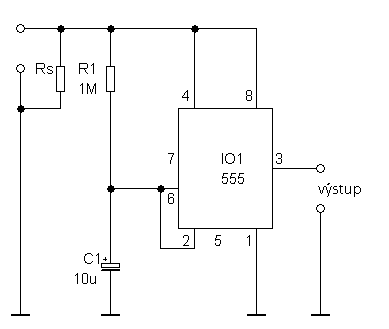

Chapu spravne, ze kdyz spojim piny 2+1 z toho obvodu, tak pri privedeni VCC (pomoci toho udelatka na USB), tak na OUTu bude napeti reknem po dobu 5ti vterin a pak se to zase rozepne?
Jde mi o to, jestli muzu spojit 2+1 a obvod se ozivi nebo je potreba obvod napajet po celou dobu a jen ovladat ten pin 2. Jako teoreticky muzu pouzit 2 vystupy z toho USB kontroleru .... jednim zapnu obvod a po par milisekundach pustim elektriku do pinu 2Smile Ale prvni reseni by bylo jednodussi a delalo by presne to, co bych si pral:)

S 555 snad takto.
Jinak lze použít třeba Schmitova hradla 74AC14 apod., záleží také na požadavcích na výstup. Wink

To, co jsem ti poslal je pouze principielní schéma monostabilního klopného obvodu. To je pochopitelně potřeba správně zakomponovat do celého zapojení ovládání zámku nebo čehokoli. Nepochopil jsem například, co bude ten zámek ovládat. MCP2200 je převodník USB -UART. Nevím jestli chceš například řídící signály RS232 používat jako log. výstupy nebo vyšleš nějaký řídící kód, který cosi dekóduje a sepne zámek a podobně. Máš vůbec schéma toho ovládání? Jestli ano, tak ho sem dej abychom věděli, jak správně připojit ten MKO
Jinak na odpověď na tvůj dotaz je ano, 555 by měla být trvale pod napětím a puls se generuje zkratem mezi piny 1 a 2.

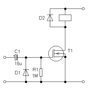

Neni na tom nic svetoborneho, ten MCP2200 pouzivam k tomu, abych mohl SW ovladat domovni otvirani dveri, proste jde o defacto ovladani RELE pres PC .... ZAP/VYP, nic vic ..... ale jde mi o to, aby kdyz se neco podela, tak aby to rele v ZAP stavu bylo maximalne rekneme 10 vterin.
Proste chci v jednoduchosti: "rele s maximalni dobou sepnuti". Myslel jsem, ze to pujde resit nejakym jednoduchym obcodem s tranzistorem a kondenzatorem (nebo tak neco:o), ktery hodim seriove k tomu spotrebici (otvirani) a kdyz tama potece proud dyl jak 10 vterin, tak se ten obvod rozpoji. Furt se mi nechce verit, ze tohle nejde udelat pomoci par diskretnich soucastek a resi se to pomoci IO:(
Příspěvky: 13740
PříspěvekZaslal: st květen 11 2016, 18:42    Předmět: Citovat
Ale jde to udělat i pomocí diskrétních součástek, ale to jsme ještě nevěděli, že to ovládá zámek. Wink

PříspěvekZaslal: st květen 11 2016, 20:04    Předmět: Citovat
Myslím, že masar to vymyslel nejjednoduššeji, jak to jde. Předpokládám, že máš v úmyslu připojit některý z GPx signálů MCP2200 na vstup toho spínacího tranzistoru.
