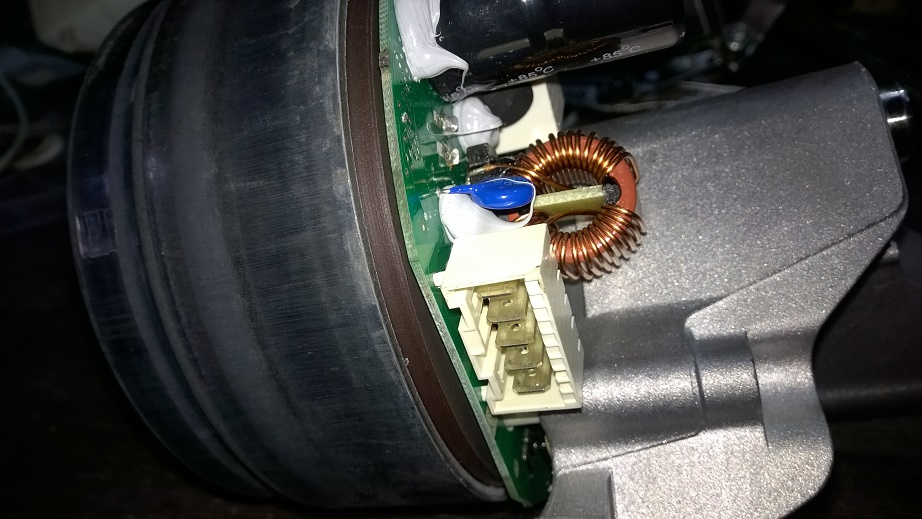

Zdravím, páni, táto práčka sa stále akoby resetuje, to jest zobrazí dĺžku programu niečo akoby začne a naskočí End a zas dookola stále. Premeral som na nej asi všetko a zistil som že keď ma pustiť motor tak akoby do motora pustilo prúd aj to cítiť rukou že ho brzdí a sa nerozbehne a vtedy vypne a motor ide rukou krásne ľahko a to sa opakuje, aj cvakne nejaké relatko v motore. Neviete dakto poradiť ako ten motor funguje, dá sa zapojiť nejak aj sám mimo práčky bez programu? má 5 kontaktov a 2 sú asi vstup 230V a tri zvyšné asi signálove, neviem...

Odpoveď na poslednú otázku : s veľkou pravdepodobnosťou nie...
Příspěvky: 10037
PříspěvekZaslal: pá březen 11 2016, 15:57    Předmět: Citovat
motor pro svoji činnost potřebuje "komutátor". V případě těchto motorů tuto funkci zastává Hall snímače a řídící jednotka. Hall snímače by šly změřit, to ostatní je na "diagnostiku" - což sám doma asi neuděláš.
Sám můžeš proměřit vinutí (všechny 3 skupiny mají mít stejný odpor)
Sám můžeš ověřit Hally, když víš, jak je napájet a jaký mají mít urovně na výstupech.

vdaka, no pomerať niečo pokusim sa, to ale najprv je to problém rozobrať, musim nejaký specialny sťahovak zohnať, je to na rotore dosť napevno a plošak je tesne pritom, no des.. a ono to robi to iste aj na stole ked tam pustim 230V tak to zbrzdi rotor a cvakne relatko a nič...ani odber skoro žiadny...

tak sa mi podarilo dať dole ten rotor a je tam vidno že je trocha ošuchaný stator, ložisko asi ma vôľu a niečo sa poškodilo ale ďalej sa zas nemôžem dostať lebo tie cievky sú dosť napevno nalisované. Tak nakoniec som radšej objednal motor nový a práčka už funguje...
