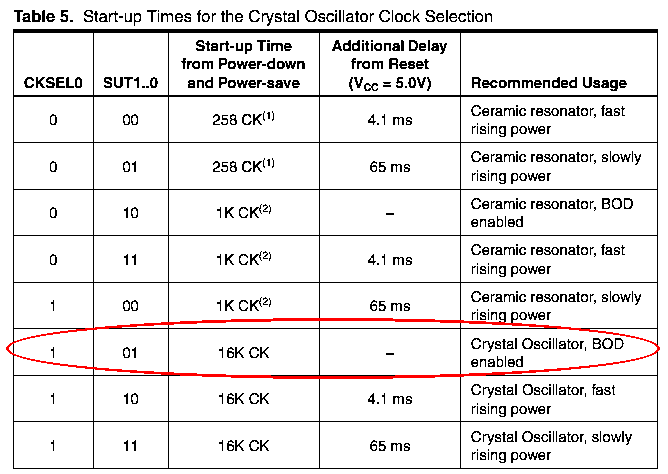

Příspěvky: 3859
PříspěvekZaslal: ne březen 06 2016, 17:34    Předmět: Citovat
Já v těch fuse bitech vidím jednu nesrovnalost. SUT máš nastavené na BOD enabled, ale BOD máš disabled.

PříspěvekZaslal: ne březen 06 2016, 18:29    Předmět: Citovat
Když je nastaveno L: 0xDF a H: 0xCA (jak jsem psal), tak je nastaveno:
SUT
SPIEN
BOOTSZ1
BOOTRST
CKOPT
takže bych řek že fuse jsou správně.

Příspěvky: 3859
PříspěvekZaslal: ne březen 06 2016, 19:51    Předmět: Citovat
Nastavení dolních fusebitů na 0xDF znamená nastavení režimu na obrázku, ale BOD je zakázaný.
 Soubor:  fuses.png
 Velikost:  10.75 kB
 Staženo:  97 krát
