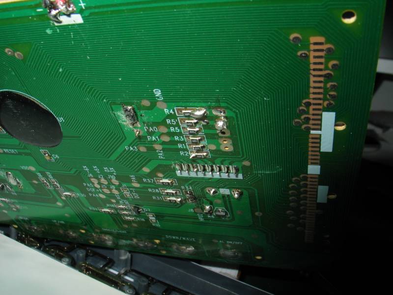

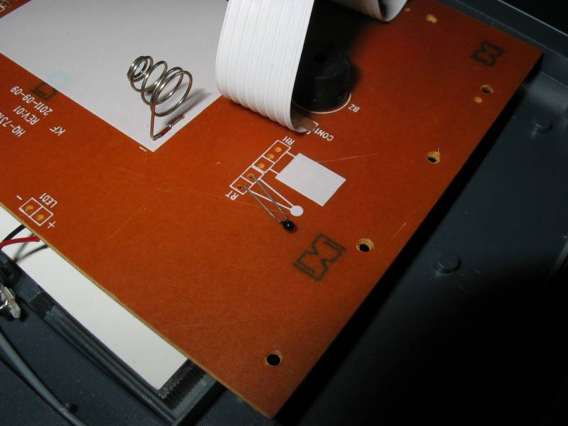

Meteostanicu Auriol Z31092-RX mam z kontajnera (bez vonkajsej jednotky). Funguje, akurat vnutornu vlhkost ukazuje stale 20 %, vobec sa to nehybe a nereaguje na nic.
Tak som ju rozobral a neverim Laughing Cidlo vlhkosti tam zjavne ani nikdy nebolo...
 Soubor:  auriol_z31092_rh1.jpg

 Soubor:  auriol_z31092_rh2.jpg

Třeba to není chyba, ale feature. V rámci katování kostů tam nedali čidlo a nastavili ve firmware hodnotu natvrdo na 20%, zákoš je spokojený, že ta levná meteostanice měří i vlhkost a že doma nemá vlhko tak dlouho, až mu to dojde, tak ji hodí do kontejneru, kde ji náhodný nálezce najde a začíná druhé kolo divení se nad (ne)důmyslností té ojebávky Smile

Ono to este ukazuje aj smutny smajlik, ze je vlhkost prilis nizka Very Happy
Inak nie je to vo firmware natvrdo. Zjavne tam malo byt nieco, co meria minimalne od 20 % a vo vyrobe to zabudli osadit. Ked tam dam odpor 470R, ukaze to 98 %.

Vlhkoměr je na fotce vedle toho termistoru v tomhle vláknu:
http://www.ebastlirna.cz/modules.php?name=Forums&file=viewtopic&t=73361&highlight=
Bílý obdélník a na něm dva uhlíkový hřebínky v sobě

Ukazuje to stejnou hodnotu i venku? Mám podobný "přístroj" již řadu roků a vždy v zimě, když v místnosti klesne vlhkost, tak se displej zastaví na 20%%. Až se na jaře zvýší nad tuto hodnotu, tak ukazuje reálné hodnoty.

jjilku, kedze tam snimac vlhkosti uplne chyba, tak sa obavam, ze mu to stale ukazuje tych 20% Smile A takisto sa obavam, ze rnbw do toho snimaca a usilia vrazi viac, nez do novej meteostanice Very Happy

Presne tak, stale tam je 20 %.
Nejaky snimac prihodim k najblizsej objednavke a hotovo. Podla tych hodnot mi to nesedi presne na ziadny, takze si nerobim iluzie o presnosti tejto meteostanice Very Happy
