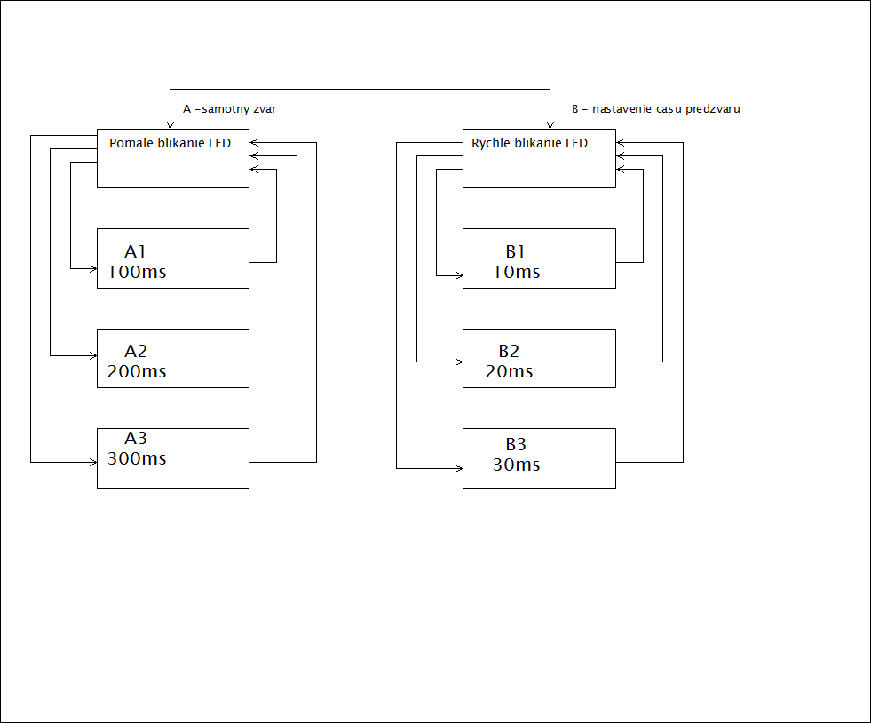

Nastuduj si vyvojove diagramy lebo z toho nikto nevyjde. Na test tlacidiel si urob podprogram a volaj hoo call return. Multiplex displeja maj v preruseni kludne odvodenom od sinusovky.
Proste mas zlu koncepciu. Program sa ma pisat od od vyvojoveho diagramu.
Neviem co je B1 a B2 tak ze tazko radit.

Tak som skusil okomentovat B1.Ostane Bcka su rovnake, rozdiel je v inych hodnotach vkladanych do registrov a odkazuju na ine navestia pri stlaceni UP, alebo DOWN.
A1 az Ax su to iste ,akurat sa v nich navyse testuje tlacidlo WELD, ktore zavola podprogram samotnej sekvencie zvarania. Tu sa vkladaju hodnoty do registrov samotneho zvarania.
Da sa teda ulozit nazov navestia, alebo cislo riadku ako hodnota do registra? - Alebo sa pytam blbost?
Nie je to nic, co by som nutne potreboval,len ma to zaujima.

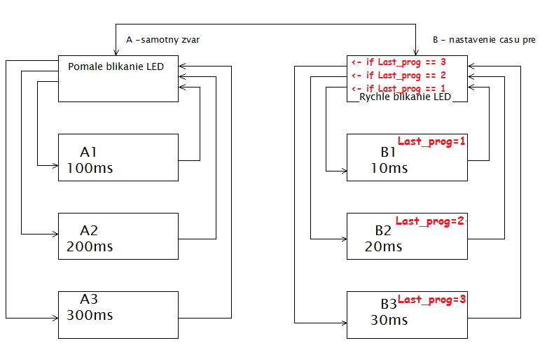

Teraz ak chcem nastavit predzvar, stlacim simultalne UP/DPWN a skocim do B1(10ms). Tam preskacem do B3(30ms) a stade sa vratim na A.
Pri opetovnej potrebe nastavenia predzvaru vsak opet skocim na B1.
Rad by som vsak skocil na B3, aby som vedel aka bola posledna nastavena hodnota.
No moja myslienka je taka,ze pri opustani B3, si niekde ulozim ze som z neho vyskocil a pri novom skoku z A do B si tuto hodnotu nacitam.

Tak teoreticky vies skocit kde len chces instrukciou GOTO $-x kde x cislo o ktore sa to posunie, znamienko predtym udava ci bude skok v pred alebo v zad. Inak strasna pracascina.
Nechapem preco si to tak komplikujes a pouzivas dve tlacidla a to ako fakt.
pouzitie 4 tlacidiel je ok a na takych hovadinach sa nesetri.
Daj schemu mam. To simultane tlacenie vyhod daj tam este jedno tlacisdlo a cez 2 diody ho zapoj na tie dva piny.
Cely tvoj problem je hlavne ze tam mas malo tlacidiel.
Ale je aka moznost zapnes to a nacitas z registra pre *predzvar hodnotu do nejakej premenej X dalej vies tu hodnotu X menit tlacidlami hore dole tj zvecsovat zmensovat, po opetovnom simultalnom stlaceni tlacidiel horedole, i tu premenu X prekopirujes do registra *predzvar.
Teraz si nacitas hodnotu z registra pre *zvar do premenej Y a tu zase vies upravovat tlacidlami hore dole, po spolocnom stlaceni horedole zober hodnoty Y a zapis do registra *zvar
MPlab umoznu je definovat hodnoty pr iinicialixzacii, tak ze vies nadefinovat napr zvar=20 a predzvar=40 tym padom v programe pri prvom zapnuti budes nastavovat casi od tychto hodnot co je prakticke (ak das osvecene hodnoty tak nebudes nastavovat len hned zvarat)[/b]

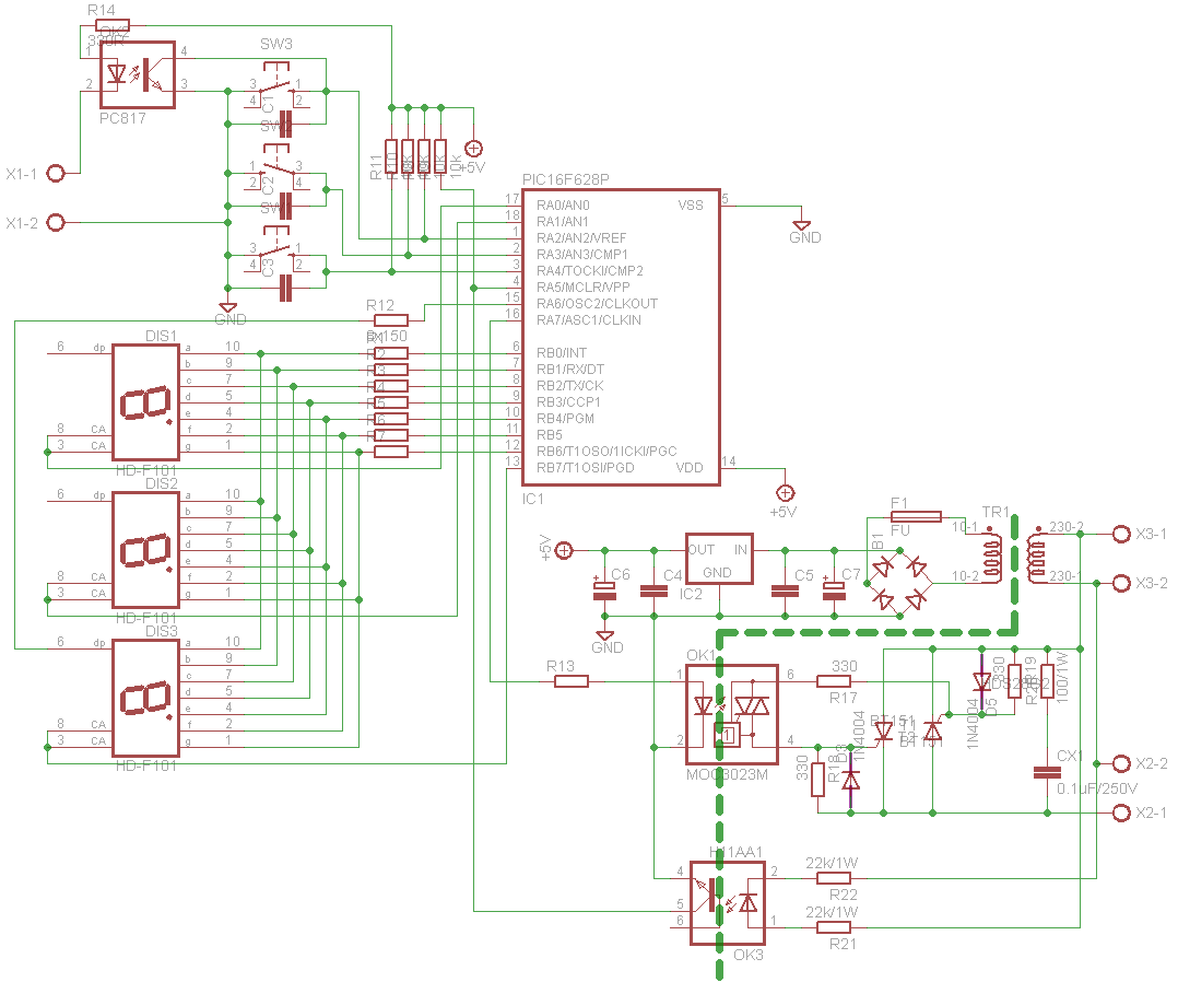

Atlan - schema v prilohe. Hardware je uz hotovy, cize tlacidlo pridavat nebudem. Ja som povodne zacinal s verziou 10polohoveho prepinaca pre casy zvaru, samotny predzvar bol konstantny. Potom som si povedal ze skusim display.Pri prvych pokusoch zvarania som zistil, ze rozsah zvaracich casov ma byt rozsiahlejsi. Taktiez samotny predzvar je dobre mat regulovatelny - hoci to nie je nijak kriticke. A tak som sa dopracoval az sem.
Jeejda - datasheet k MCU uz mam davno, za ten MPLAB vdaka, je tam vela veci, ktorim som nerozumel a este ani nerozumiem, ale tu to je popisane. Mam co studovat.

Tedy principiálně to uděláš tak, že po skoku na B se zeptáš, jaká byla poslední svářecí hodnota a dle ní skočíš do příslučného Bx
Toto spravim akou instrukciou ? Pozeral som sa, ale neprisiel som na nic rozumne - len same neuspesne pokusy - uz druhy den Pako

Zrejme ten MOC 3023 v spojení s PORTA,5 moc nefunguje.
edit 3 Asi to bude s MOC3033/3053 bez ZC

No takto, samozřejmě to if bude uděláno po assemblerovsku Wink

No toto mi bolo jasne - skor som sa pytal prave na to,ako sa to da spravit v assemblery Smile .
Jeejda - nejak som to nepochopil - to by bolo vhodnejsie pouzit interny pull up?
procesor - schemu bez s rezervou. Ano mas pravdu je tam iny optoclen - randoom phase detector. Hardware je funkncny, nakolko som uz nejake akupacky pozvaral a spinanie vyzera byt v maxime - prudove narazy a bliknutie svetiel v dielni tomu nasvedcuju...

Tak zde to je. Neber to jako nejlepší řešení ale jedno z více a takové, které v tuto chvíli vstřebáš. Elegantní je to přes tu tabulku, jak bylo uvedeno výše.
kód:
   LAST_PROG EQU 0x7F
   MOVLW  0x01 ; ZDE SI ZADEJ CISLO PROGRAMU, KAM CHCES SKOCIT (0-3)
   MOVWF  LAST_PROG
   MOVLW  0x01
   INCF  LAST_PROG,F
   SUBWF  LAST_PROG,F
   BTFSC  STATUS,Z
   GOTO  LAST_PROG_0
   SUBWF  LAST_PROG,F
   BTFSC  STATUS,Z
   GOTO  LAST_PROG_1
   SUBWF  LAST_PROG,F
   BTFSC  STATUS,Z
   GOTO  LAST_PROG_2
   SUBWF  LAST_PROG,F
   BTFSC  STATUS,Z
   GOTO  LAST_PROG_3
LAST_PROG_0
   NOP
LAST_PROG_1
   NOP
LAST_PROG_2
   NOP
LAST_PROG_3
   NOP
