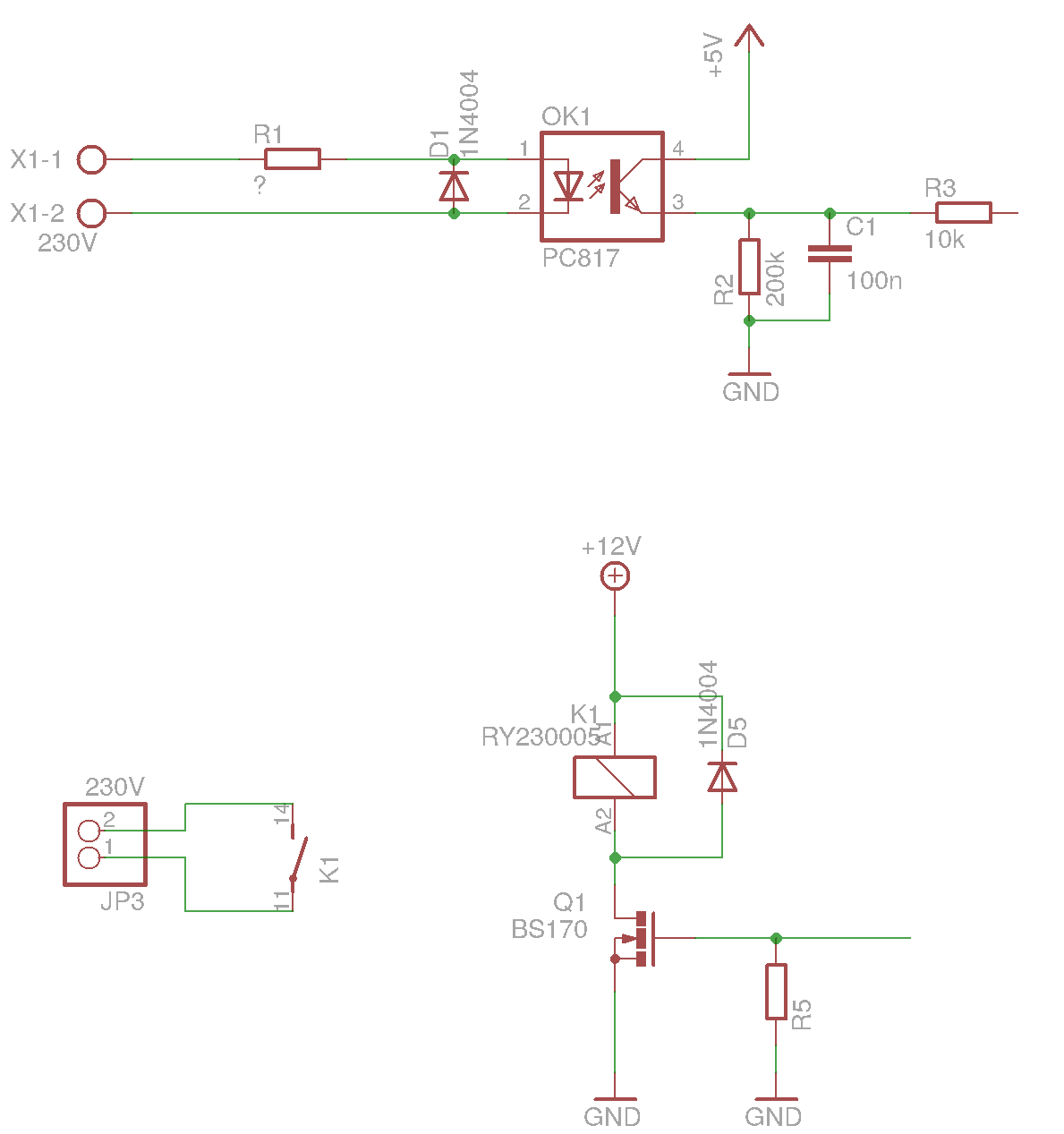

Mám tomu rozumět tak, že mám použít pouze odpor, optočlen a diodu antiparalelně k optočlenu?
breta1
Založen: Sep 09, 2005
Příspěvky: 3500
PříspěvekZaslal: st únor 03 2016, 14:55    Předmět: Citovat
Ano.
Musíš ale MCU říct, že výstupní tranzistor v optronu při přítomnosti síťového napětí se bude spínat v rytmu 50Hz, nebo k němu dát kondenzátor s nabíjecím odporem.

Spojení se sítí rozhodně nechci. Určitě tam bude optočlen.

Prosím můžete se na to někdo mrknout jestli je zapojení detektoru v pořádku?
Jaká bude hodnota R1 ?

Atlan
Založen: May 10, 2004
Příspěvky: 4514
Bydliště: Košice
PříspěvekZaslal: pá únor 05 2016, 12:49    Předmět: Citovat
Takto to. Ieje vhodne naprvej strane mas riesenie. Odpor zenerka a potom odpor na optoclen, mas zarucene max napetie na zenerke a tym padom vies urcit max prud optoclenom a navrhnut vhodny preradny odpor.

To jsem si pomohl. Tak mám dvě schémata. A stejně nevím které použít.
breta1
Příspěvky: 3500
PříspěvekZaslal: po únor 08 2016, 21:27    Předmět: Citovat
Použij to poslední schema.
-odpor R1 dej okolo 150k
-odpory R3 a R5 jsou zbytečné
-časovou konstantu R2, C1 zvol několik period (třeba pro 5 period 100ms a při R2=200k bude C=1uF)

PříspěvekZaslal: po únor 08 2016, 21:38    Předmět: Citovat
breta1 děkuji za rychlou odpověď.
Na kolik W by měl R1 být?
R3 je ochrana mcu a R5 na nadefinování stavu po resetu.

PříspěvekZaslal: po únor 08 2016, 21:46    Předmět: Citovat
P=Uef x Uef/R=230x230/150000=0.35W
A přidáním diody do série s R1 bude ztráta poloviční.

Dej tam optron, ve kterém jsou antiparalelně 2x LED a nepotřebuješ další diodu. A odpor musí mít dostatečné dimenzování na napětí/přepětí.
