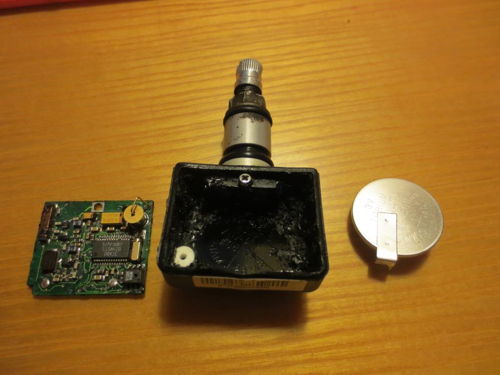

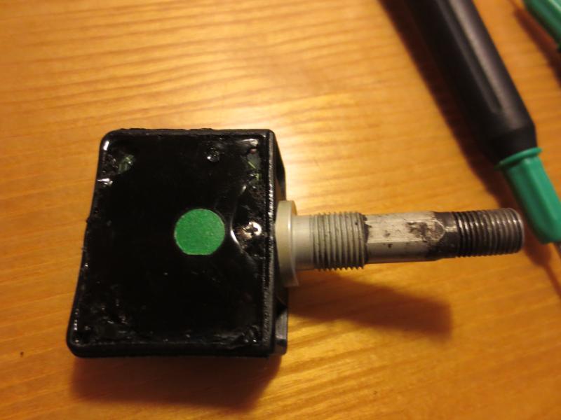

Mě se osvědčilo při kuchání TMPS ventilku nahřátí na cca 80°C, pak epoxid přestal být tvrdý a šel odstranit zhruba jako hodně přilnavý silikon. Sice blbě ale podařilo se viz foto.. a to to bylo zalitý komplet. Zkus lehce horkovzduch.
 Soubor:  IMG_5149a.jpg
 Velikost:  84.81 kB
 Staženo:  168 krát
 Soubor:  IMG_5148a.jpg
 Velikost:  53.89 kB
 Staženo:  91 krát
