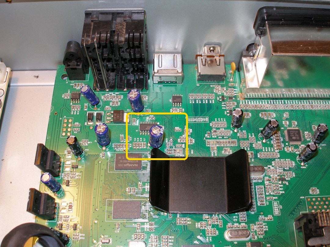

Přijímač se po nějaké době zasekl a pomohlo pouze vypnutí síťovým vypínačem. Na hlavní desce, poblíž procesoru, viditelně zdvihal krovky kondenzátor 470µ/10V. Následovala výměna ellytů (preventivně i ve zdroji) za LXZ Nippon Chemicon na 105°C.
Nový majitel přístroj denně vypínal z el. sítě po dobu cca půl roku. Předtím - cca 1¾ roku - fungoval přijímač u mě v domácnosti bez jakých koli problémů. Další Zebru mají rodiče - stáří cca 2 roky. Ještě jednu Zebru, starou přes 3 roky používám na FTA programy. Vše bez problémů. Jen nejsou vypínány z el. sítě... Inu kdo šetří, má h...o!
