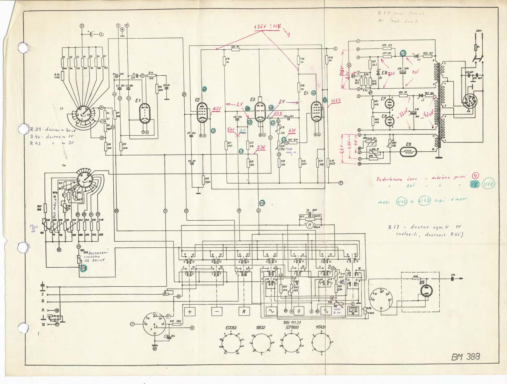

ještě jsem něco našel, třeba to pomůže

Mám ještě prosím dotaz: Musí tam být připojený ten bm389 aby souhlasily ty naměřené hodnoty ve schématu? Proč tam vlastně je? A pokud je tedy nutný tak můžu tam dát obyč. multimetr? Děkuji za odpověď.

jde o to aby voltmetr měl vysoký vnitřní odpor, v současné době vyhoví téměř každý multimetr.
Navíc ten předpis byl přizpůsoben měřícímu parku který měla výstupní kontrola na stole. Jinými slovy moc na tom nesejde..

Proč tam vlastně musí být mezi body U12 a U13? Jsem teprve začátečník. Děkuji.

při tom nastavení není stisknuto žádné tlačítko na 388 - tj není připojen měřák, proto je použito náhradní měřidlo.
Ten předpis (pouze výcuc) je pro výstupní kontrolu ve výrobě, tj první zapnutí, proto není potřeba procházet vše doslovně u přístroje který už byl v provozu. Asi byla chyba to sem dávat...

Zdravím, tak jsem změřil ta napětí v důležitých bodech, někde to sedí, někde ne. Vycházel jsem z dokumentů co sem dal Marshal. Tady je výpis toho co jsem naměřil já:
měřeno proti bodu 9:
U1 140V (Anoda E2)
U4 149V (Anoda E4)
U2 85V
U6 51V (Jezdec R26)
U7 51V (Katoda1 E3)
U8 53V (Katoda2 E3)
měřeno mezi:
U7-U10 1,4V
U8-U9 1,4V
U11-5 9,6V
žhavící napětí (měřeno mezi):
10-4 5,6VAC (E3)
7-4 3,7VAC (E1)
8-4 5,0VAC (E2, E4)
Napětí na C15-340V
Přemýšlím nad tím už několik dní a opravdu nevím čím by ta porucha mohla být (porucha popsaná v úvodu tohoto vlákna). Podle tech naměřených hodnot nevím jak určit v čem je chyba. A ještě mi vůbec nedává smysl, že na jezdci potenciometru R26 je stejné napětí jako na krajích (měřeno proti bodu 9). Elektronky E2 a E4 jsem zkoušel dávat nové- bez výsledku. Proto budu vděčný za jakoukoliv radu/pomoc, protože už jsem opravdu v koncích Cry. Předem všem děkuji za opravdu jakoukoliv pomoc.

jestli si dobře vzpomínám tak E2 E4 byly dodávány jako náhradní díly a byly párované, mám dojem že by měly mít shodnou strmost. Možná proto ta nesymetrie. Ale už je to 40 let a od té doby jsem to neviděl. Sad
