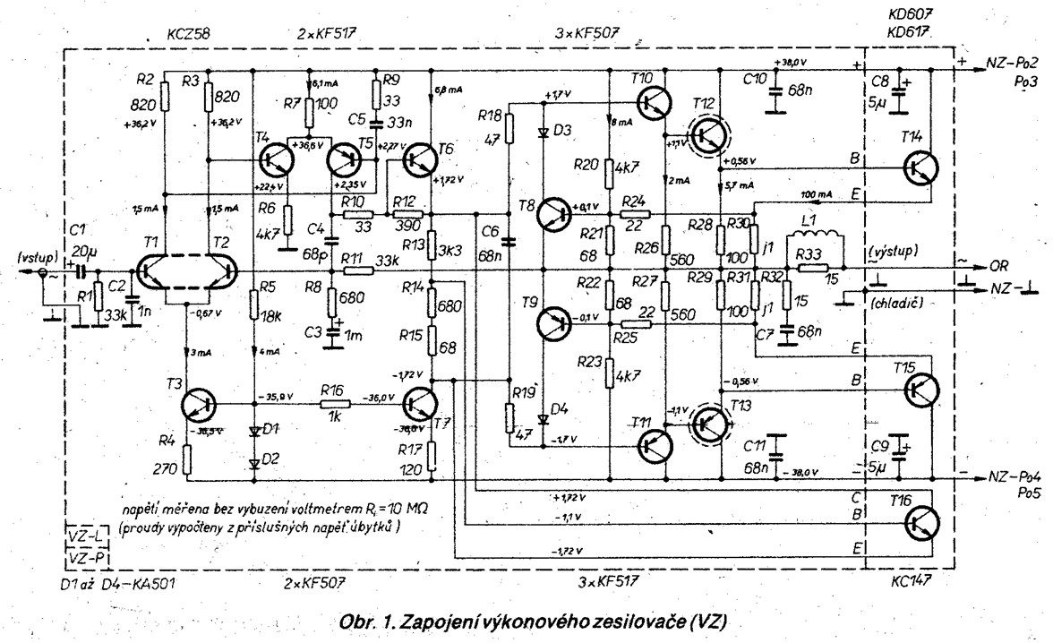

Mluvíte o tomto?
 Soubor:  2015-12-24_12-59-16.jpg
 Velikost:  217.46 kB
 Staženo:  455 krát
samponek
Založen: May 11, 2015
Příspěvky: 3907
PříspěvekZaslal: čt prosinec 24 2015, 13:10    Předmět: Citovat
Osazovka i schéma se shoduje. Jaké propojení máš na mysli ?

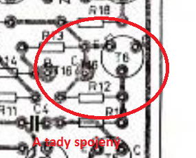

Jde to otevřít, zapojení se liší.
V osazováku i na DPS je odpor 390Ω spojený s emitorem T6. Rolling Eyes

Tak už se to objasnilo
To schéma, na které jsem původně odkazoval na google, jsem kdysi obkreslil (rozuměj poupravil) podle osazovacího plánu z KP, jenže se nyní ukázalo, že právě v osazovacím plánu je chyba.
Tebou zveřejněný osazovací plán tu chybu ovšem nemá, nemá ji ani DPS a ani schéma, asi jsi tu chybu na zveřejněné desce opravil, proto jí teď nemůžeš najít a tím, že já koukám do KP a ty na desku opravenou "tak se nemůžeme domluvit"...
Čili chyba je v osazovacím plánu z KP, DPS a schéma bude v pořádku, a já to svém schématu nagoogle naopak kdysi "zmršil"...
I tak se to alespoň objasnilo.

EDIT : už chápu, kdybys to zapojil podle tvého překresleného zapojení, tak by T16 nemohl škrtit, protože by šel přes 390Ω a tranzistory by se prorazily.
Toto už nesouvisí z diskuzí : V původním zapojení doporučuji C1 zmenšit na 3µ3 a dát do série odpor 2k2.
