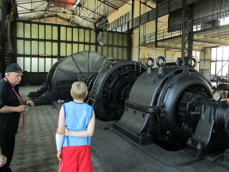

FERYACT - Tak si udělej výlet do Ostravy.
Údajně to na doběh po vypnutí proudu dokázalo uživit výtah na jedno vyjetí klece z dolu.
PS: co z tohohle vlákna udělat něco na bázi zapomenutých technologií. Jěště znám magnetouhlíkový regulátor..
Illgnerovo soustrojí. shruba pod tím hákem je vidět dvojitý setrvačník.

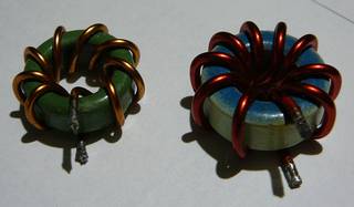

Jseš si opravdu jistý, že na fotce je přesytka? Ten toroid vlevo je železoprach 52, ten se bude dost blbě přesycovat. Smile

To nezpochybňuju, jen přesytka obvykle vypadá jinak, má jiné jádro.
Vlevo přesytka - ferit, 600uH
Vpravo tlumivka - železoprach 52, 4uH
 Soubor:  civky.jpg
 Velikost:  8.6 kB
 Staženo:  108 krát
Naposledy upravil lesana87 dne ne listopad 15 2015, 22:37, celkově upraveno 1 krát.

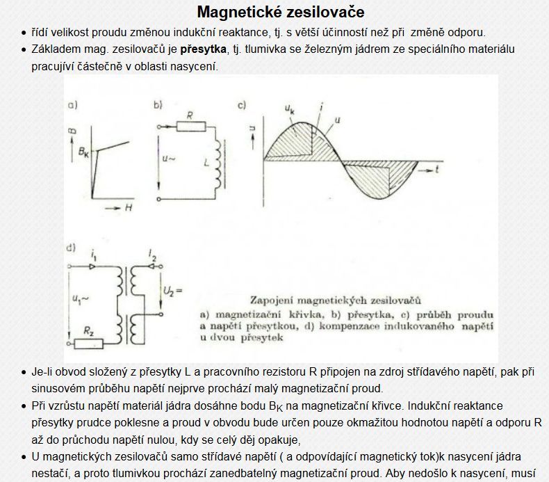

Tady je v kostce co učili mě ve škole, končil jsem v sedmdesátém sedmém:
http://www.ackoo.estranky.cz/clanky/zesilovace-v-regulacni-technice.html
podle mě má pravdu jandu
 Soubor:  Přesytka.jpg

Lesano na obrázku přesytky a tlumivky není jasno čím přesytku přesycuješ.Často se používá další vinutí.A to není vidět.
Příspěvky: 3908
PříspěvekZaslal: út listopad 17 2015, 9:02    Předmět: Citovat
Žádné další vinutí nemá a nepotřebuje, přesycuje se proudem, který teče tím jedním vinutím a řídicí proud se pouští tamtéž.
FERYACT
Založen: Apr 20, 2005
Příspěvky: 2285
Bydliště: Krnov
PříspěvekZaslal: út listopad 17 2015, 9:17    Předmět: Citovat
Lesano: nechápu proč vlevo s jedním vinutím je přesytka a totéž vpravo je tlumivka.Já nepatřím k těm co musí všechno vědět.Ale přesto by mne to zajímalo.Mám dotaz, souvisí s tematem ale je z jiné oblasti.Chtěl bych se na tebe obrátit SZ.A chci předem tvůj souhlas.Soudruh ze zahraničí svedl na scestí původní tema a já nechci v tom pokračovat.
