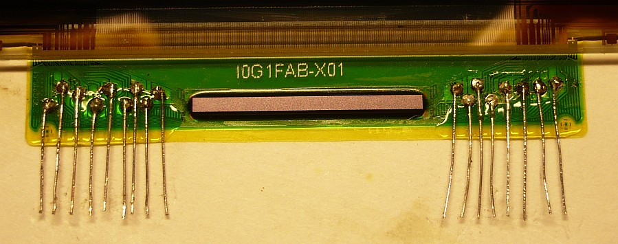

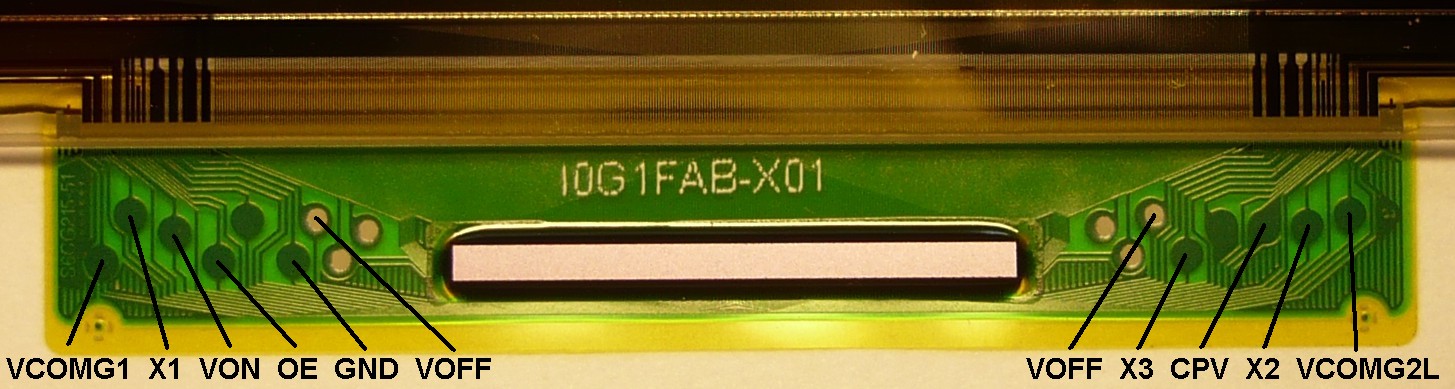

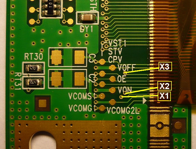

Najprv som na všetky piny napájal pomocné kontakty, a potom som začal merať medzi bočným pinom a horným pinom. Namerané hodnoty:
VCOMG1 - 38,1 Ω
X1 - 232 Ω
VON - prerušené, dal som 20 Ω
OE - 121,4 Ω
GND - 40,6 Ω
VOFF - 19,5 Ω (VOFF do VOFF - 4,3 Ω)
X3 - 30,1 Ω
CPV - 90,1 Ω
X2 - 221 Ω
VCOMG2L - 37,1 Ω

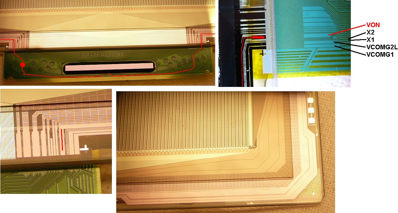

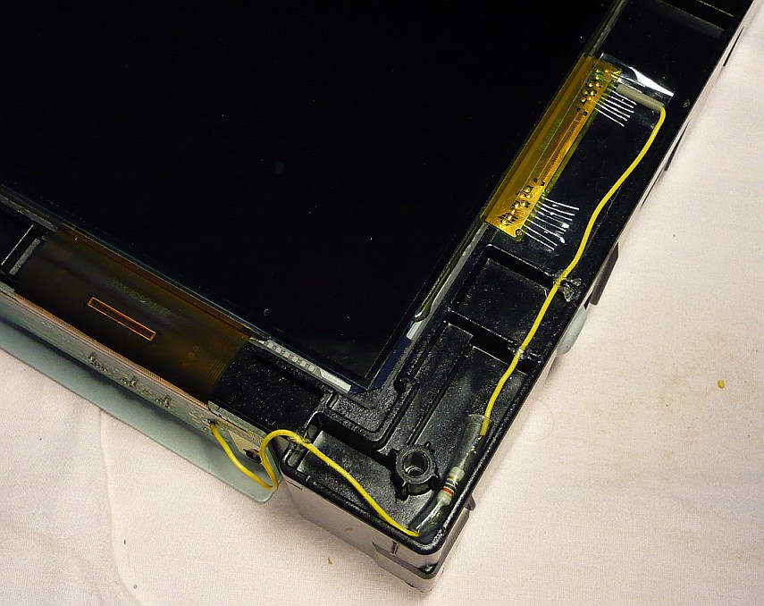

Bol prerušený signál VON v paneli (v kontaktoch na skle). Premostil som to cez rezistor 20 Ohm (podľa odporu cestičky VOFF). Bolo to ťažšie namerať, VON nikde neviedol, tak som to musel s 10x lupou vypozorovať na skle kam to vedie.

premostený VON cez 20 Ohm rezistor
 Soubor:  opravene.jpg
 Velikost:  145.07 kB
 Staženo:  350 krát
Samsung LTA320WT-L1 side pinouts
 Soubor:  LTA320WT-L16 bocne piny.jpg
 Velikost:  159.41 kB
 Staženo:  256 krát
Samsung LTA320WT-L1 top pinouts
 Soubor:  LTA320WT-L16 horne piny.jpg
 Velikost:  130 kB
 Staženo:  244 krát

Fakt skvela praca, klobuk dole.
Ja som kedysi takto robil jeden panel Chimei V260 ale podla tohto booku, takze som to mal jednoduchsie:
http://www.hobbielektronika.hu/forum/getfile.php?id=262745
Příspěvky: 5582
Bydliště: BA-Petržalka :(
PříspěvekZaslal: so listopad 28 2015, 14:15    Předmět: Citovat
Ó ďakujem.
V tom návode je to ale brutalita, ako vyhli ten bočný "pad" (sakra ako sa to len volá) a prichytili izolepou. To by som sa neodvážil, je predsa len prilepený na skle, a tiež ten IO... Keď tam praskne kontakt, tak koniec. Ja som položil panel na stôl sklom dolu, potom zdvihol panel a na stole mi ostalo len sklo, takže som mal na to prístup z tej druhej strany.
