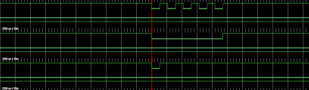

PříspěvekZaslal: ne září 27 2015, 15:57    Předmět: Citovat
už jsem to rozchodil, no a tady je výsledek pro data 0b01010101, 0b00000000 a 0b11111111. co se z toho teda dá vyčíst?

PříspěvekZaslal: ne září 27 2015, 16:04    Předmět: Citovat
Normální 1 bit start, 8 bitů data + 1 bit stop, 9600 bps. To si v tom Arduinu nenastavuješ, jakou rychlostí a formátem komunikuješ?

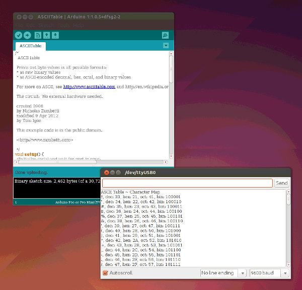

Analizátor není potřeba.
1/ arduino ide->file->examples->communication->ascii table
2/ compile & upload
3/ arduino ide->tools->serial monitor
4/ press & release reset button on board
ubuntu + arduino

Tak si dej neprve vysílat nějakou známou rychlostí např. 9600 z Arduino -> PC a hned uvidíš, zda máš správně kabel, převodník atd.
BTW pokud používáš něco nestandardního a nenasdílíš schéma, potom je to těžké. Chyba může být někde jinde, nebo taky úplně všude. Very Happy

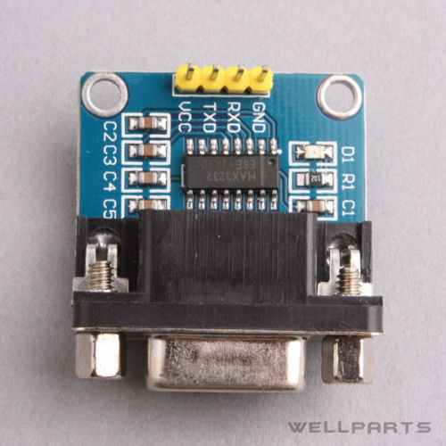

Já používám toto za cca. $2 už hotové i s kablíkem. Jede to na +5V i +3.3V single power supply. Mimo to, jde to přímo zastrčit do Sweex usb/rs232 converter cable. Very Happy
max3232 china
