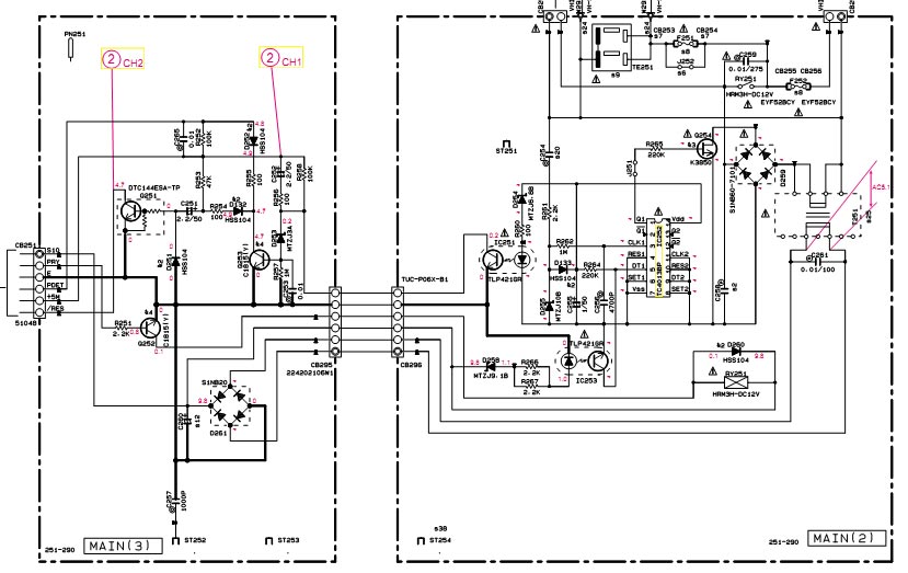

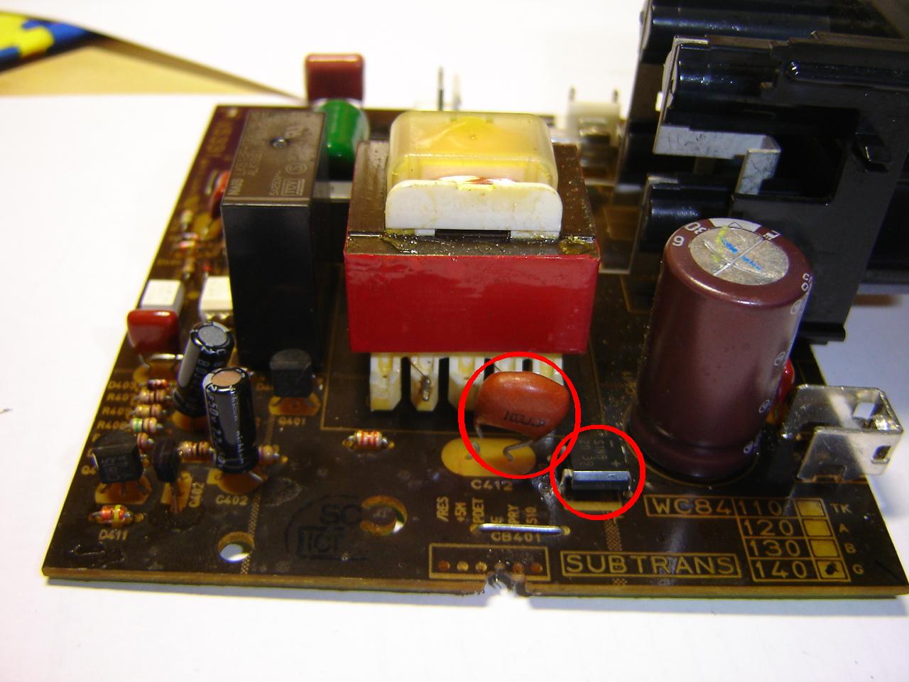

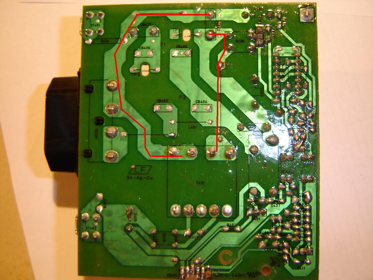

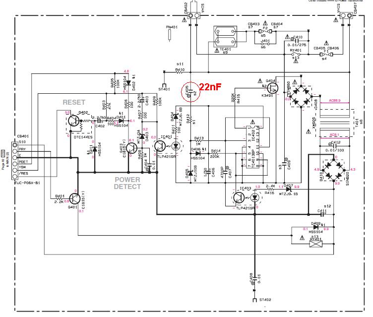

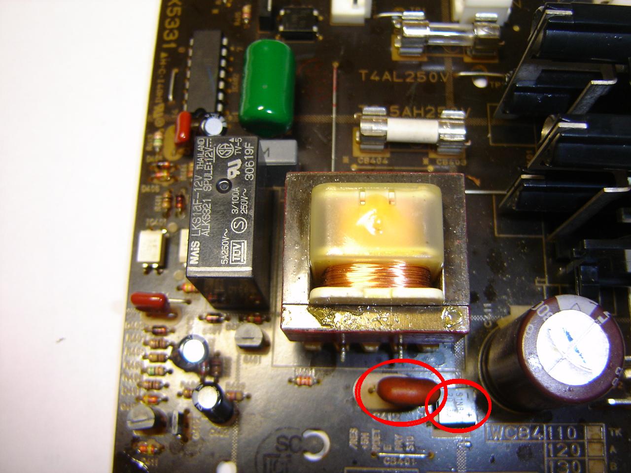

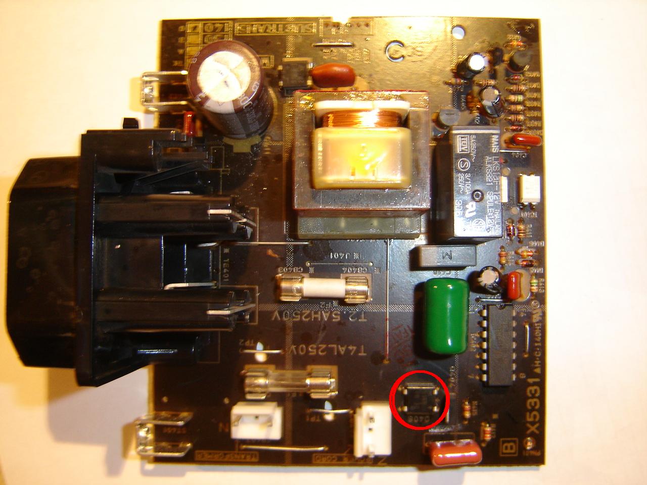

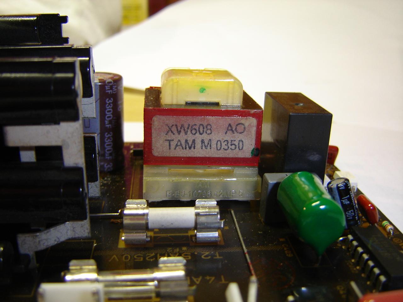

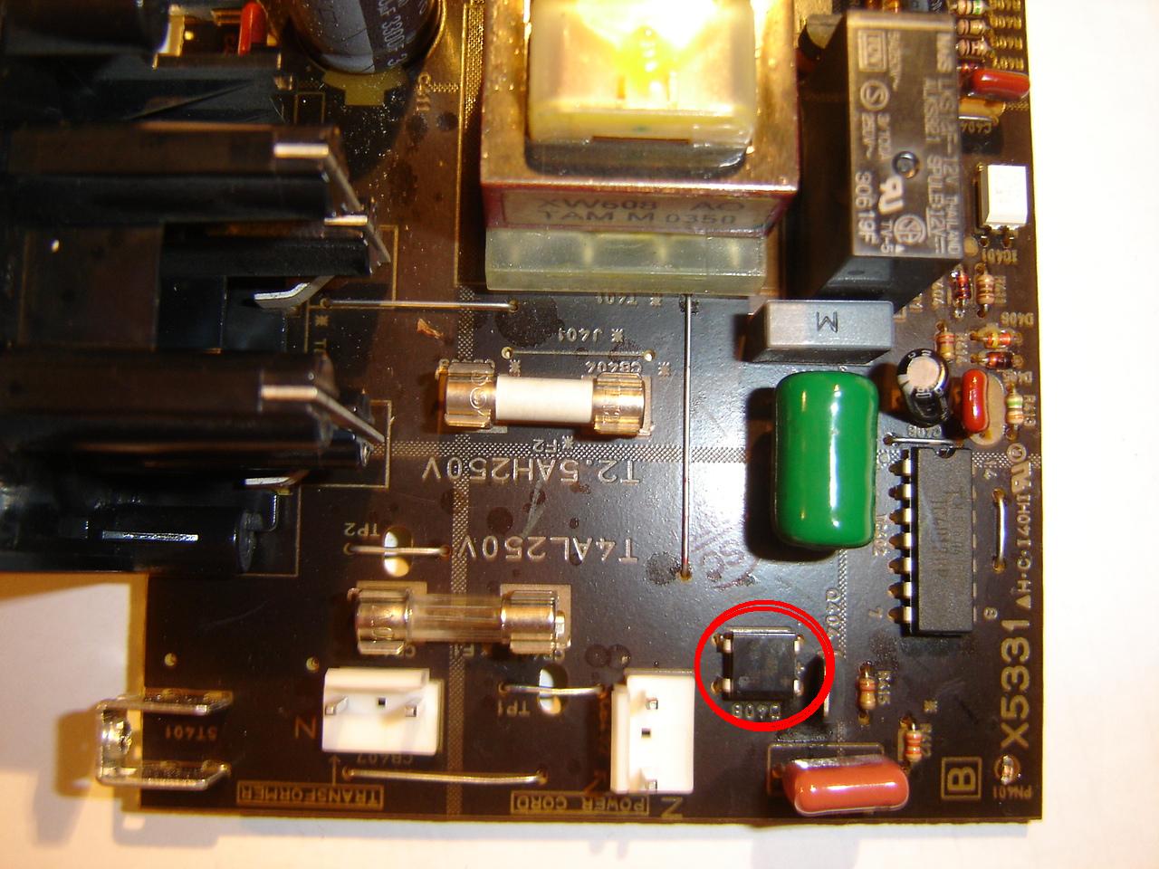

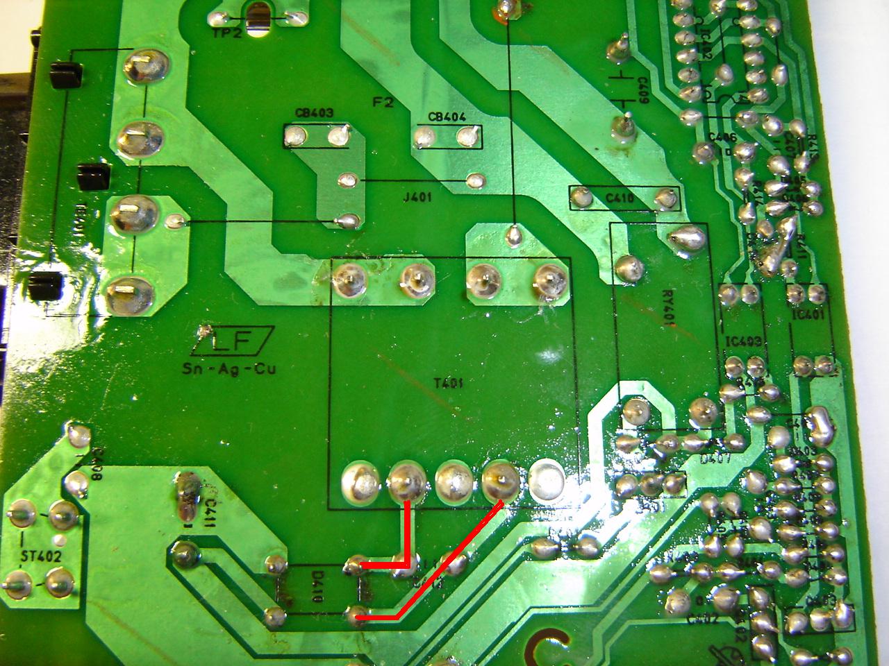

Zdravim a přeji hezké svátky.
Mam tady Receiver Yamaha RX-V450, který nejde zapnout, na nic nereaguje. Závada je (na 99 %) na vstupní DPS, která dále přes relé spíná celé zařízení.
1) Síťové napětí nedorazí na vstup transformátorku a ten by měl být napájen pořád, ihned co se receiver píchne do zásuvky. Závadu vidím jedině v tom usměrňovacím můstku (S1NB60), který je v cestě k trafu (viz obr. 1, 2 a 3). K čemu je tam takhle zapojený (ve schématu D408)
2) Jaký cca odpor vinutí sekundáru by měl mít ten transformátorek (typ XW608, má dávat 12V)? Naměřil jsem 30 ohm a šlusmetr mi to indikuje jako zkrat. Žádná součástka hned na výstupu trafa šlusnutá není (je tam jen kondík a usměrňovací můstek (viz obr. 4, 5, 6).
Přikládám i servisní manuál, schéma této DPS je na str. 10.
Díky
Cesta od síťového konektoru k trafu

Další obrázky
Zakroužkovaný kondík a usměrňovací můstek na výstupu trafa

PříspěvekZaslal: po prosinec 24 2012, 0:34    Předmět: Citovat
Jak se tak na to dívám, je to jakýsi druh spínání toho trafa podle výstupního napětí. Pokud je na výstupu napětí dostatečné úrovně, překlopí se ten D obvod a odpojí tranzitor (tím pádem i trafo). Při poklesu napětí při dalším CLK zase trafo Q404 příipojí. Ten Q404 je na 600V... což odpovídá tomu, že ten můstek tam je, aby se dalo řídit jednoduše spínání tím FETem.
Mrkl bych především na napětí na D405 a na kapacitu C406 (a taky C411)... Kolik naměříš na tom kondu C406 po připojení do sítě?
Že by vytvářeli v Yamaze takové divočiny skrze pár mW výkonu?

Oživím trochu túto tému.
Tiež sa mi stalo na tomto receivri že sa nedal zapnúť.Závada bola vo vadnom kondenzátore C405 - 22nF/ 630V , ktorého kapacita bola slabých 7nF. Je to pomerne častá závada aj u iných typov receivrov Yamaha s podobným SB-zdrojom.
Pre ľahšiu manipuláciu s modulom som odskrutkoval zadný panel a kondenzátor vymenil. Po zasunutí modulu späť sa však receiver dal zapnúť ,ale po 2-3 sekundách sa znova vypol. Takto sa dal zapnúť 3x po sebe a dosť. Po dlhom pátraní som zistil,že niektorý zo vstupných modulov potrebuje aj ukostrenie priamo na šasi (zrejme asi FM tuner,už som to ďalej neskúmal),lebo keď som zadný panel naskrutkoval späť ,receiver už išiel normálne.....
