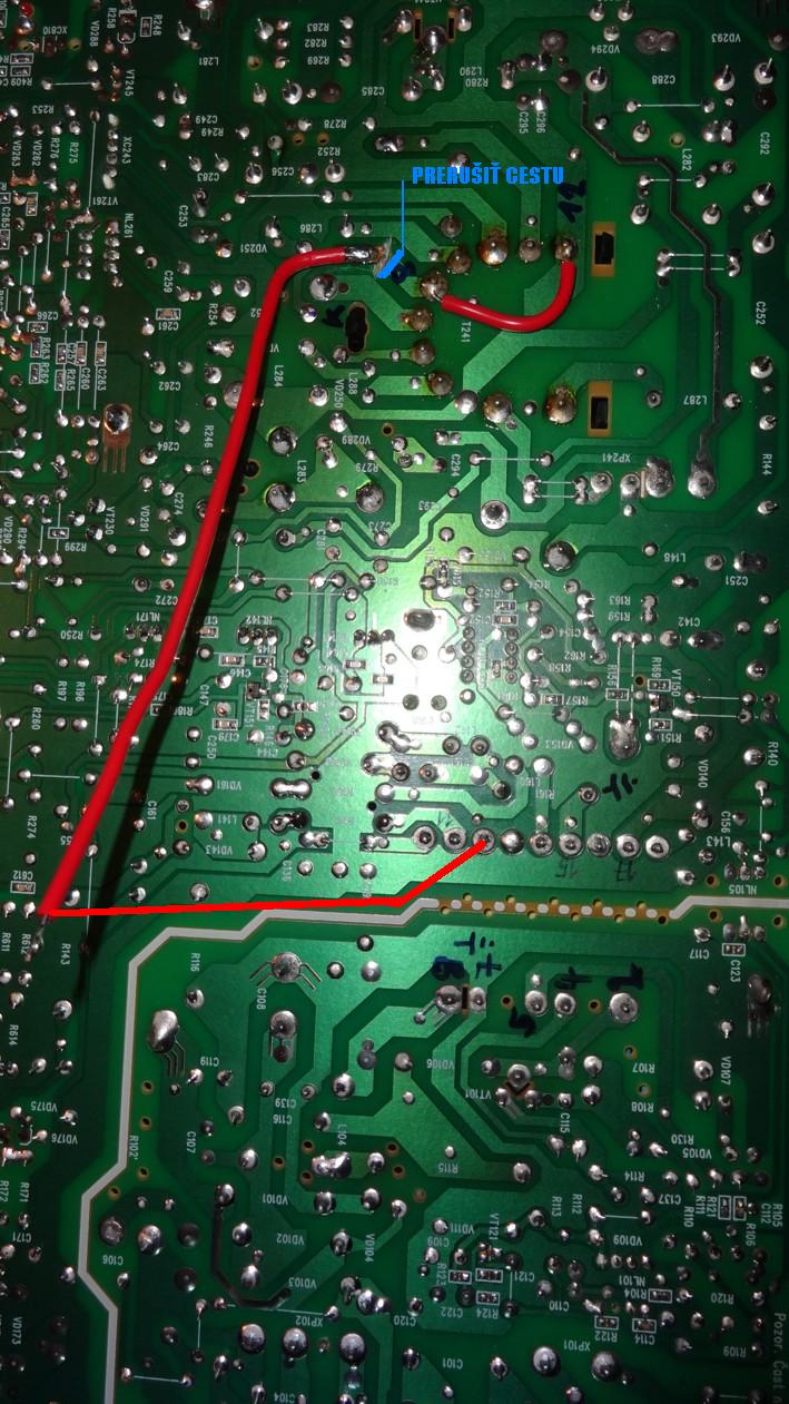

Na schéme je trafo T101 SMT 66089. Potrebujem zistiť ktorý je pin 14 a z neho zobrať -14V na napájení vertikálu. Na schéme pin 14 nepokračuje a neviem identifikovať, ktorý to je na doske môjho TV OVP ORAVA CTV 2870 .
poradí prosím niekto?
kód:
http://uloz.to/xrwv7ZMs/zdroj-rozklad110-2-pdf
ďakujem

aké trafo tam dávaš?
Nahrada pet22-41b
Pet 22-37b nema napatie -14V /napajanie vertikalu/ preto je nutne previest upravu
-z trafa T101 pin 14 spoj spojkou s katodou VD252
-uzemni pin 8 spojkou s pinom 12 na T241
-prerus plosak medzi pinom 8 T241 a diodou VD252
POZOR: UPRAVA JE MOZNA LEN V OVP
Ak si otočíš dosku na stranu plošného spoja tak, že máš impulzák dole a vn trafo hore, tak je to 3pin zľava na sekundári. Nemám k dispozícií scaner aby som ti to oskenoval.
Pozdravuje Vás Martin

áno, jedná sa o túto úpravu. ďakujem.
otočil som dosku a vychádza mi, že tretí z ľava pin je zem. tak neviem

Daj fotku strany plošného spoja impulzáku a vn

sory, mal som to naopak. tak tretí pin z ľava je kontakt z trafa, ktorý je zaspájkovaný na plošáku, ale nikde nepokračuje. Štvrtý kontakt v plošáku ani nieje, je s trafa useknutý.
tak som správne?

asi áno. Keby si dal fotku, tak ti to nakreslím ako to má byť zapojené

PříspěvekZaslal: po srpen 31 2015, 22:46    Předmět: Citovat
KUBO napsal(a):
kód:
http://uloz.to/xM3v6SZv/dsc00862-jpg
kód:
http://uloz.to/xiRSZVrR/dsc00861-jpg

8 - 12 máš dobré prepojené
Preruš spoj za 8 kde som to vyznačil modrou farbou.
Červený káblik pripoj kde je vyznačené červenou. Tretí pin zľava.

ďakujem, zapojím ako ste mi doporučili. Za pinom VN 8 to mám už prerušené. A ten pin 14, som myslel, že piny na trafe idú za sebou a bude 14 nástka vedľa 15 tky.

KUBO, nebude to pin č.12 co jsi vyznačil, není náhodou pin č.14 až pátý zleva?
