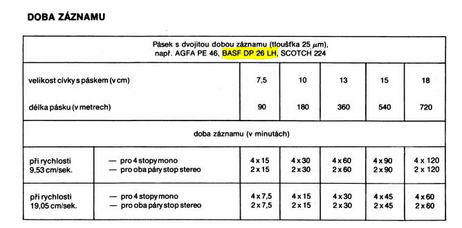

@konosuke: vycuc z navodu
cely navod je na: http://www.oldradio.cz/b73.htm kliknutim na obr sa stiahne dany subor
 Soubor:  b73_LH.JPG
 Velikost:  43.57 kB
 Staženo:  190 krát
Příspěvky: 20727
PříspěvekZaslal: út červenec 07 2015, 5:28    Předmět: Citovat
Jen pro případné další opravovatele . Celému příběhu moc nevěřím . A nějaké jen pootočení bez měření už vůbec zapovídám . Zrovnatak příběhu o rychlosti .

keemo, OK, já tušil že píšeš o Emgeton DP25LH, Basf DP26LH tenkrát samozřejmě na trhu byl, Φ 150mm 549m v hranaté zelenočerné krabici.
