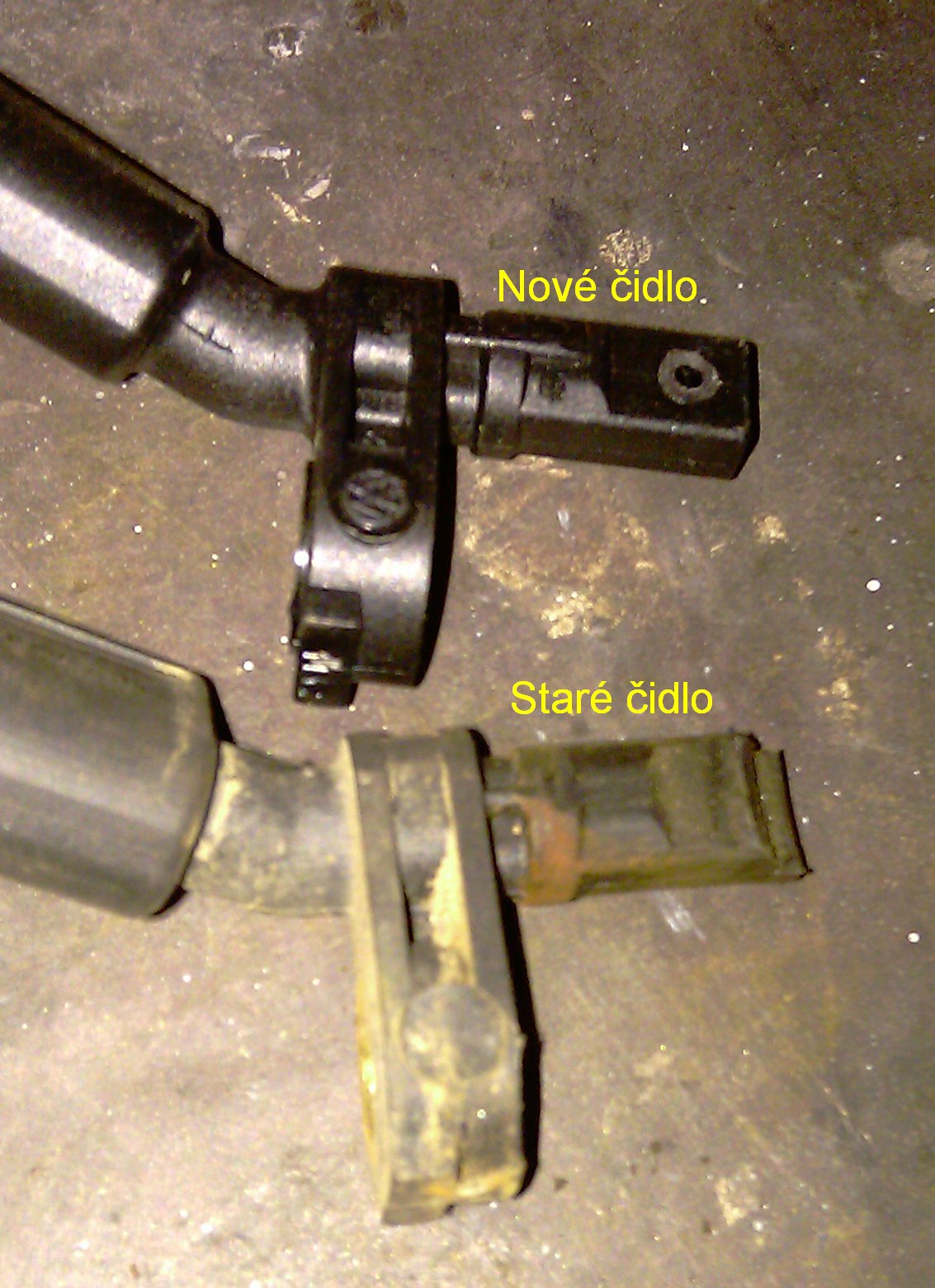

Dobrý den všem.
Minulý týden jsem řešil problém s nefunkčním ABS systémem na sestřině Roomsteru. Při malých rychlostech ji ABS "tukalo" do pedálu". Diagnostika hlásila něco jako "sporadicky vadný signál z pravého předního kola". Tak jsem koupil nové čidlo, staré vyndal (bylo dost ojeté - viz obrázek) a závada zmizela. Ale po týdnu je to tady zpět, opět pravé přední kolo. Sestra s tím zajela ke kámošovi do servisu a čidlo vyndali (ještě jsem ho neviděl), údajně má na sobě nějaké známky lehkého mechanického opotřebení.
Neřešil jste někdy někdo něco s takovýmto čidlem?
Co je to za čidlo - má to 2 dráty a ohmický odpor jiný podle polarity připojeného měřícího napětí, navíc i podle rozsahu měřidla (de facto to vždy ukazuje asi poolvinu rozsahu (na 20MOhmech asi 9MOhm, na 2MOhmech asi 900kOhmů až k 600Ohmů na 2kOhmech).
Co je jako protikus na ložisku? Je to nějaký kroužek s mechanickými výčnělky nebo magnetický kroužek se střídavými magnety?
Když jsem zkušebně nasadil čidlo a zkoušel otáčet kolem, tak jsem nebyl schopen cokoli naměřit (generovaný proud/napětí, změnu odporu, frekvence, prostě nic).
Děkuji za případné reakce.

Jodr
Založen: Jan 20, 2008
Příspěvky: 1416
Bydliště: na vejminku
PříspěvekZaslal: út červen 09 2015, 20:52    Předmět: Citovat
Pri malych otackach kola cidlo takto reaguje pokud ma vetsi vzdalenost od krouzku. Casty projev!

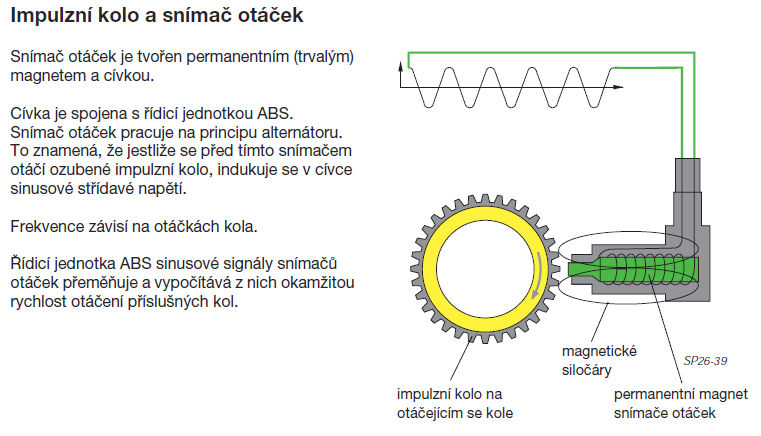

Jj, magnet by tam mohl být, viz tento odkaz, str. 8: http://www.skolahostivar.cz/DownloadPF/26.pdf a viz obrázek v příloze.
Ale trochu mi vrtá hlavou, proč by měla cívka jiný odpor podle toho, jak přiložím ss měřící šňůry.
A neměl bych v systému s perm.magnetem, cívkou a otáčejícími se zuby naměřit nějaké generované napětí (vždyť i měřák je generátor ss napětí).

Příspěvky: 34815
PříspěvekZaslal: út červen 09 2015, 21:27    Předmět: Citovat
Celej FTIP je v tom, že pokud se snímač chová odlišně podle připojený polarity napájecího (měřicího) napětí, pak v čidle je "Naumurův senzor" = oscilátor LC s cívkou na otevřeným magnetickým obvodu. K tomu "otevřenýmu" konci se přibližujou "zuby" na kroužku v ložisku a podle toho jestli k cívce je přiblíženej zub nebo mezera se mění magnetickej tok jádrem = a od něj je i závislej proudovej odběr LC oscilátoru. Mezní případ je takovej, že oscilace při přiblížení nadměrně masivního kusu magneticky vodivýho materiálu vysadí. Nejdůležitější na funkci je odběr proudu toho oscilátoru - s přiblížením "zubu" se zvětší - takže stačí celý čidlo napájet ze zdroje napětí se sériovým odporem a na tom pevným odporu vzniká impulsní signál s kmitočtem odpovídajícím kmitočtu přiblížení"zubu" k cívce a s amplitudou určenou tím odporem a odběrem čidla. Vyhodnocení dělá řídicí jednotka ABS a pokud to má v programu, tak podle rozdílu otáček při započetí jízdy a po určitý době jízdy umí i detekovat únik vzduchu z pneumatiky.
K poškození senzoru může dojít jeho mechanickým obroušením o příliš blízkej kroužek, anebo naopak při velký vzdálenosti může docházet k výpadkům impulsů. Jednotka ABS přitom předpokládá, že majitel auta není de.bil a na všecky kola má namontovaný stejný gumy a má je i přibližně stejně nafoukaný - potom prudší změna frekvence impulsů od jednoho kola vůči ostatním znamená smyk a pozvolná změna frekvence únik vzduchu z gumy...
Aby čidlo pracovalo jako alternátor, musel by kroužek v ložisku bejt magnetickej a ještě ke všemu by musel mít zuby zmagnetovaný ve střídavým pořadí "sever x jih". Existujou samozřejmě i takový snímače - ty jsou ale citlivý na vnější magnetický pole...

PříspěvekZaslal: út červen 09 2015, 22:01    Předmět: Citovat
Zkontroluj, jestli ložisko kola nemá zemědělskou vůli a následkem toho se nebrousí čidlo, dále samozřejmě zkontroluj také čistotu zubatého kroužku, pokud hodně orezne, rez nabyde a může taky brousit čidlo.

PříspěvekZaslal: st červen 10 2015, 7:37    Předmět: Citovat
Já bych se zeptal jinak. Nedělal něco někdo s nábojem? (výměna ložiska atd.) A protože je špatně usazený tak obrousí hlavu snímače.

PříspěvekZaslal: st červen 10 2015, 9:14    Předmět: Citovat
badoch napsal(a):
Jo, ložiska jsou vyměněná, ale asi před rokem. Tak jsem tomu nepřikládal takovou váhu, když to rok běhalo.
Nevěděl jsem totiž, jak vypadalo čidlo ABS před výměnou - jinými slovy zdali bylo obroušeno starým nebo novým ložiskem. Ale vzhledem k tomu, že nové čidlo ABS šlo zasunout na místo starého úplně bez problémů tak jsem měl za to, že ložisko je usazeno dobře, resp. že jeho zuby nejsou v dráze ABS čidla.

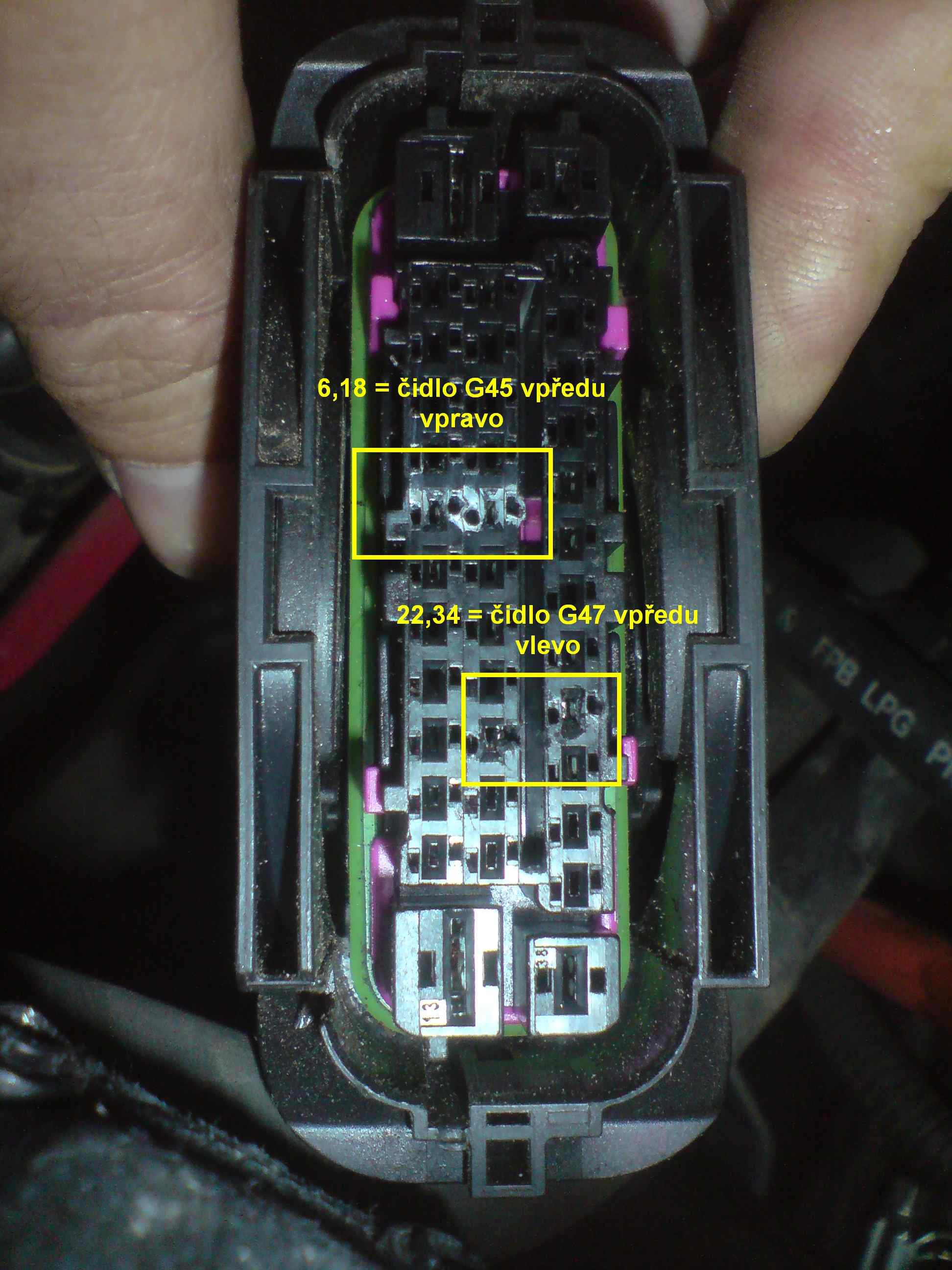

On tedy ten opravář, který měnil ložiska, je stejně doveda. Hlavní konektor do řídící jednotky ABS má tak rozehnuté kolíky od nějakých vpáčených měřících sond, že je vůbec zázrak, že to má ještě kontakt.
Na levém kole byly původně brzdové destičky s kontrolou opotřebení. Po výměně od dovedy jsou tam destičky bez kontroly a na konektor je nasunutý protikus, aby do něho nepršelo. Že by se doveda majiteli auta zmínil že tam dal jiné (asi levnější) destičky, to ne.
Prostě co si člověk neudělá sám, to dneska není tak úplně OK.
PF

Příspěvky: 34815
PříspěvekZaslal: st červen 10 2015, 10:16    Předmět: Citovat
To nebyl doveda, to bylo PRASE ....!!!! Zabít málo!!!
