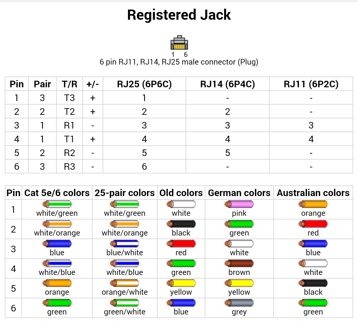

dudo02
Založen: Feb 27, 2007
Příspěvky: 1002
PříspěvekZaslal: pá květen 22 2015, 2:04    Předmět: Citovat
Na RJ11 zapojim piny 3 a 4?V prilohe je rozlozenie a R je oznacene ako - .
