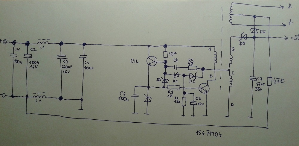

Chceš to takhle?
Z uzlu "C" transformátoru se bere zpětná vazba por běh měniče přes R5 a C8. Usměrněné záporné napětí přes diodu D2 pootevírá zenerovou diodu a tím "uškrtí" tranzistor, co máš označen jako CIL. Podle mě pokud máš porušenou vazbu, je dvojice těch trandů pootevřená kvůli odporu 10K v bázi "CIL tranzistoru" a proto se Ti trvale otevřou a celý Ti to hodí do zkratu..
Je to fak velice podobný těm měničům z kalkukaček..
Přeměř součástky ve zpětné vazbě. Popřípadě dej na uzel C osciloskop..
Pokud to schéma uznáš jako správný, klidně jej použij. Vinutí žhavení jsem nepopisoval. Pro funkci měniče má vliv pouze tehdy, když je probitý, nebo vyzkratovaný na výstupu..

Děkuji za radu a popis funkce. Zaujalo mně hlavně vysvětlení, jak se zavírá budící tranzistor záporným napětím z vinutí pro zpětnou vazbu. Tranzistor se tedy zřejmě uzavíral na příliš krátkou dobu a zůstával dlouho otevřený. Oscilátor kmital a displej fungoval, ale Q12 se extrémně zahříval a byla překročena jeho výkonová ztráta až se prorazil. Ale nebylo mi jasné proč. Moje podezření tedy padlo na elektrolytický kondenzátor C25 10uF/16V, který, jak jsem se domníval, měl zásadní vliv na čas zavření tranzistoru Q13, potažmo Q12. Prvotní měření jsem dělal měřákem UNI-T s rozsahy pro měření kapacit a odporů. Hodnota byla kolem 8uF. Pokládal jsem to za hodnotu v toleranci +-20%. To byla chyba. Tentokrát jsem vzal obyčejný multimetr stejnojmenné firmy s omezeným počtem rozsahů pro měření kapacit. Ten ukázal kapacitu 0.9uF a já zavětřil. Dnes jsem koupil v GME elektrolyt 10uF/63V v low ESR provedení, osadil zpět všechny odsáté SMD součástky. Na místo Q12 jsem z nabídky GME vybral tranzistor BCX56-16 v pouzře SOT89. Už po připojení napětí 7.5V jsem zaznamenal podstatne nižší odebíraný proud zařízením (250mA) a pohmatem prstem bylo obtížné vůbec zjistit nějaké zahřívání koncového tranzistoru. Odhaduji kolem 40-45 stupňů Celsia.
Závěr je až příliš fádní a po mnoha opravovaných spínaných zdrojích trochu zklamání. V konstrukci bylo opět implementováno dokonalé kur*ítko v podobě extrémně namáhaného elektrolytu, který postupně ztrácel kapacitu. Vlivem nevhodně navrženého zapojení, které s touto degradací součástky nepočítalo, docházelo v oscilátoru ke stále delšímu otevírání tranzistorů a nárůstu procházejícího proudu. Tím se také vysvětluje to, proč odešel nejprve napájecí adaptér, dimenzovaný na 650mA. Vadné zařízení z něj ke konci odebíralo proud přes 700mA. To zřejmě způsobilo zahřívání trafa a přerušení tepelné pojistky. Záruční inženýři zde opět odvedli dokonalou práci a potrápili mně.
Aktualizoval jsem schémátko podle doporučení. Snad je to trošku přehlednější. Děkuji všem za pomoc
p.s. trafo jsem asi přemotával zbytečně, ale i tak jsem rád. Kamarád mi doporučil dát do napájecí větve obyčejnou tavnou pojistku 400mA. Za pár let se možná bude hodit, až kondík zase začne odcházet.
