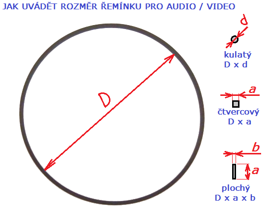

Příspěvky: 21027
PříspěvekZaslal: čt duben 23 2015, 15:46    Předmět: Citovat
Průměr mají tyto řemínky vždy nějaký, bez ohledu na to, zda jsou kruhového průřezu (pak mají průměry dva - D a d), čtvercového průřezu (pak mají průměr D a tloušťku a, ta je v obou osách stejná), jakož i ploché řemínky (ty mají průměr D, výšku a a tloušťku b).
Čili od tebe se očekává, že budeš shánět řemínek čtvercového průřezu například 105 x 1,2. Pochopitelně průměr musí být takový, aby řemínek skutečně seděl na dně drážky řemeniček, neklouzal, ale nebyl v nich volný.
Čili obvod řemínku (toho povrázku, co už tu o něm byla řeč), zmenši asi o 5 mm a výsledek poděl podle Ludolfa číslem 3,14. A máš průměr D.

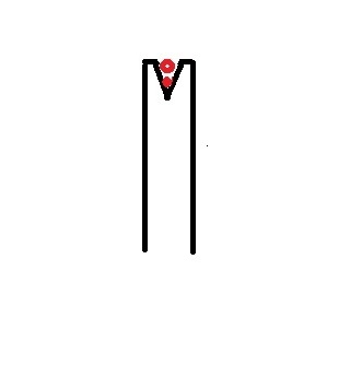

PříspěvekZaslal: čt duben 23 2015, 16:00    Předmět: Citovat
Tady je samozřejmě přehnaně namalované, jak to vypadá s tím kulatým řemínkem a se správným průřezem 1,2x1,2mm

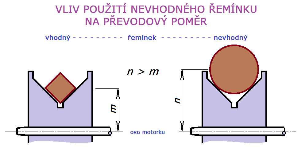

Příspěvky: 21027
PříspěvekZaslal: čt duben 23 2015, 20:32    Předmět: Citovat
Pro případ, že se ti obrázek od starecd nebude jevit dost jasným, tak tady je to názorněji. A přibližně v poměru, co to v tvém stroji vlastně udělalo, když tam vrazili tlustý kulatý řemínek místo předepsaného slabého čtyřhranného.
Setrvačníky mají řemenice velkého průměru, na nich to zvětšení poloměru o 1 mm, což je přibližně rozdíl způsobený tloušťkou a tvarem řemínku, sníží rychlost dejme tomu v poměru 19/20 (špatný poloměr ku správnému), tedy o 5% zpomalí.
Řemenička motorku je podstatně menší, ale poloměr na řemínku se také zvětšil o 1 milimetr, řekněme ze 2,5 na 3,5 mm, to je zrychlení 3,5/2,5 krát, čili o 40%! Otáčky setrvačníku se tím tedy zvýší o 33%.
Na to, že rychlost těchto magnetofonů má dovolenou stálou odchylku od jmenovité rychlosti ±2%, je to chyba dost podstatná.
Koukám, jak jsem to posledně počítal přes palec, trefil jsem to docela slušně.
Rozdíl je pro názornost trochu přehnaný, ale zato je to lépe vidět.
